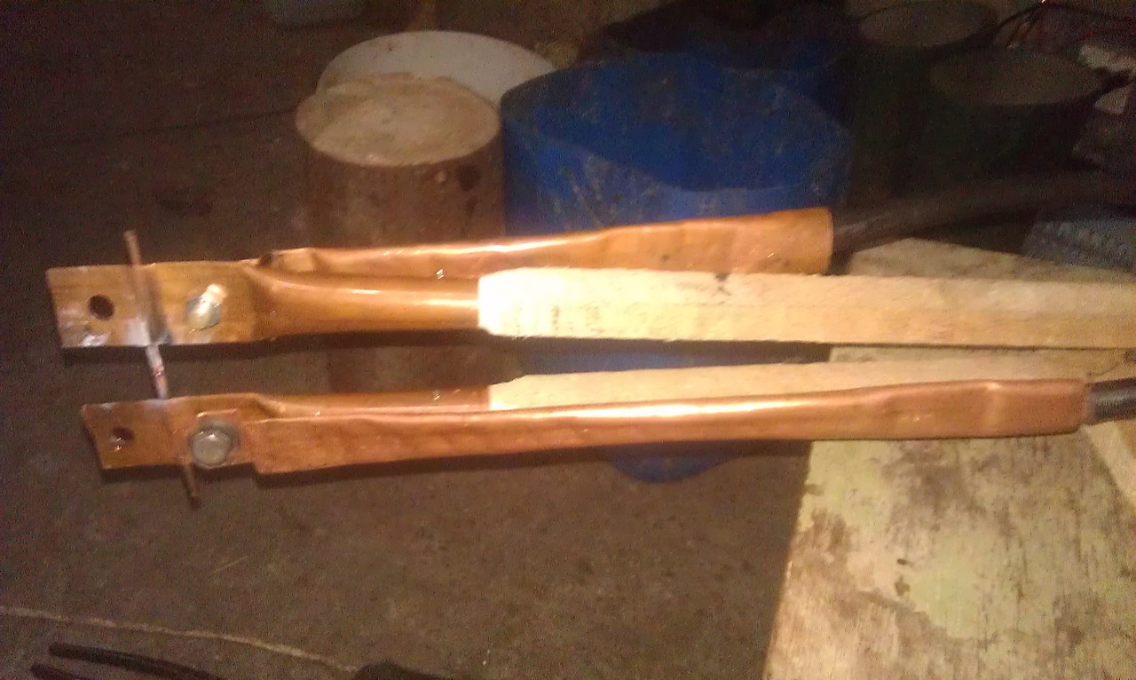

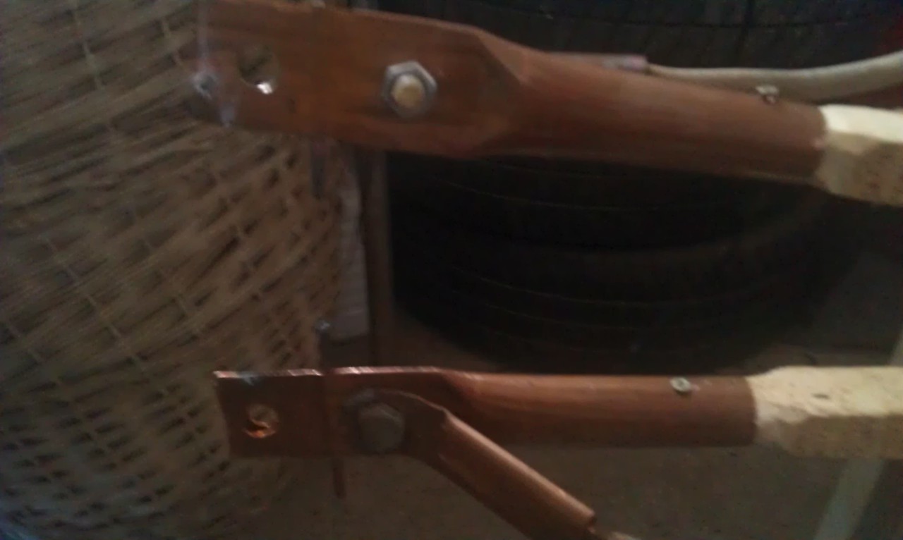

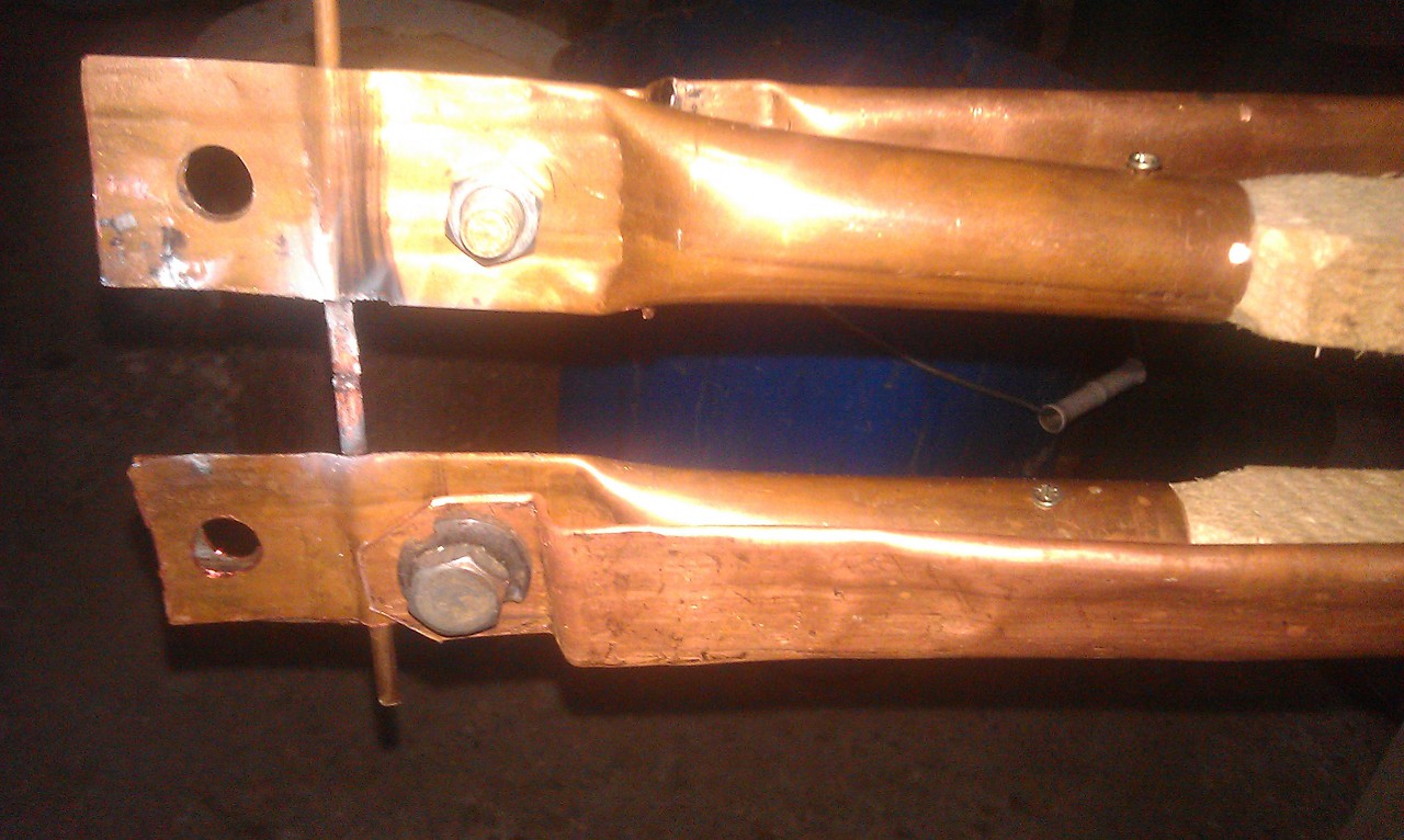

(#) abacs hozzászólása Feb 3, 2015 /
Sziasztok!!
En is keszitettem egy kezdetleges ponthegesztot csak az a baj hogy nem igazan hegeszt.
A 0.2 mm-es meg viszi de a 0.4 mm-es lemezt mar nem.
Mi lehet a baj??
Meg egy kep :
En is eppe most olvastam h ki kell venni
Ha kiveszem es belefer meg egy tekeres a sekunderen ugy mukodhet vagy mindenkeppen vastagabb huzal kell?
Kivettem a tekercsek közötti vasköteget és kicsereltem a huzalt vastagabbra, most eléggé jól működik.
Ha kész lessz rakok fel róla képet is:
(#) erbe válasza abacs hozzászólására (») Feb 3, 2015 /
A kettő menet elég, a drótod viszont nagyon vékony és hosszú. A két menetet olyan vastagságú lecsupaszított, összefogott és újraszigetelt huzalkötegből kell készíteni, ami éppenhogy befér. Lehetőleg négyzetes formára kell alakítani. A külső vezetékszakasz már lehet vastagabb és minél rövidebb.
Eddig igy néz ki
