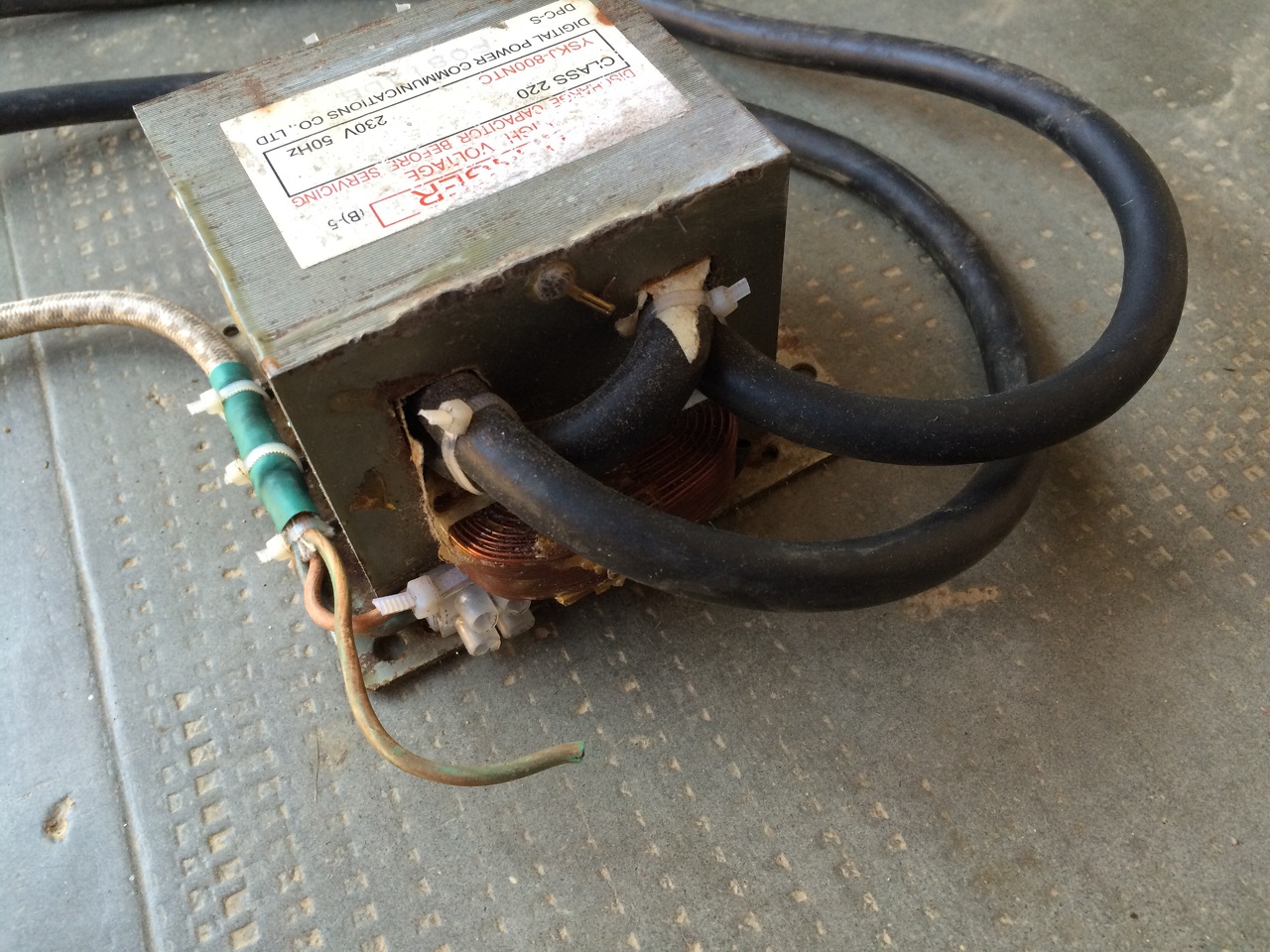

(#) matyi16 hozzászólása Aug 5, 2015 /
Ugy dontottem, en is epitek egy ponthegesztot...
Egy 800W-os mikro, szekunderjet csereltem ki ket menetesre.
Meg kell egy rele a kapcsolashoz.
Nem tudom elegendo lesz e ez a 800W-os vagy kellene egy nagyobb?
A szekunder feszultseg, 1,56V, az aramot nincs mivel merjem...
Erdemes igy folytatni, vagy vegyek egy erosebb trafot?
Eddig igy nez ki:

(#) pjg válasza matyi16 hozzászólására (») Aug 5, 2015 /
Elég kicsi az a szekunder feszültség. A tekerő huzal meg vékony. Nagyon vastag a szigetelése. Azt lebontva vékonyabb papír, vagy textil szigetelést rátekerve több menet férne.
(#) granpa válasza matyi16 hozzászólására (») Aug 5, 2015 /
Nem látni jól: kivetted a mágneses söntöket? Vastag szigetelést bontsd le, papír, vagy teflon szalaggal (víz,-gázszerelős) betekered, előtte megformálod, hogy több menet elférjen. 1.5-2-szeres keresztmetszet kell (2×2-3 menet).
(#) jano49 hozzászólása Aug 5, 2015 /
Ugy látom a sönt benne van azt feltétlen vedd ki és a papirt is, ha a rés szélessége 14-15mm akkor a 70-s hajlékony rézkábel belemegy és ebből a 2 menet elég de lehet hogy a 90-s is átfér vékony szigetelésüt vegyél 110-120cm elég lessz én ezt szoktam használni és bevált, fontos még a befűzési irány is ezt nézd meg és jelöld meg forgó nyillal és ugy füzd be akkor biztosan jó lessz elektródának én 5x15-s vagy 5x20-s lapos vörösrezet tegyél. A kábelsarut 15-s és 12-s rézcsőből készítsd egymásba tolva hoy meglegyen a keresztmetszet .Hobbi munkára nagyon jó lessz.
Még hozzá annyit hogy a 70-s kábellel tekerve 840A-t mértem leadott teljesitményként és ezzel a 0,5-s söntlemezből 5db-t is összehegesztett.
(#) erbe válasza matyi16 hozzászólására (») Aug 5, 2015 /
Látni a képeken, hogy a mágneses sönt benne van. Az megakadályozza a ponthegesztő működését. Azt kiütve akár 200 mm2-ből is elfér két menet. Elvben 1 menet feszültsége is elég lenne a ponthegesztéshez, de barkács körülmények között annyi a gátló tényező, hogy célszerű a 2 menet adta nagyobb feszültség. Arra figyelni kell, hogy az elektródákhoz vezető kábel (legalább) ugyanolyan keresztmetszetű legyen, mint a tekercsben és ne legyen a közelében vasszerkezet. !!! Ez nagyon fontos, mert fojtót képez és csökkenti az áramot.
A befűzési irány mellékes, nem értem, miért említették. 2 menet elég, de a 25-ös kábelt nem kétszer, hanem legalább négyszer-hatszor, de akár nyolcszorosan is lehetne fűzni. Zsugorcső nem alkalmas. Se a hőt, se a mechanikai igénybevételt nem bírja. A kabát bélésselyem hőtűrésben és mechanikailag is veri. Szigetelő papír (prespán) is jó. A feszültség csupán hozzávetőleges érték. Nagy gépeken 1,5-3 V közötti érték. Jelentősen befolyásolja a kiépítés. Emiatt kell házilag a névértékek fölé menni.
A 25-ös nem hegesztőhuzal, csak háztájiban arra is használják.

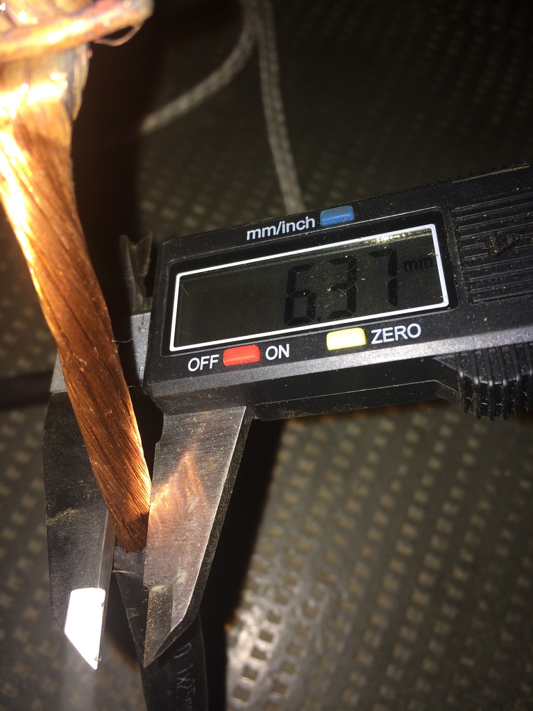

(#) matyi16 válasza erbe hozzászólására (») Aug 5, 2015 /
Ok, akkor nem zsogorcsovet hasznalok.
4-szer, 6-szor nem ferne el. Igy siman, hogy nincs kettehejtva sem melegedett, valoszinu kettehejtva nem lesz vele gond.
Keszitettem ket kepet a huzalrol:
A hozzászólás módosítva: Aug 5, 2015
Mérésed alapján négyszer simán befér, de összetekerve, négyzet formára ütögetve és utána szigetelve talán nyolcszorosan is. Mérd meg az ablakot és számolj! 16-18 mm széles és 35-40 mm magas a sönt kiütése után felszabaduló ablaknyílás. Alsó értéken is 560 mm2, amibe 2*200 belefér.
Most neztem, az ablak 15mm szeles, es korulbelul 26mm marad szabadon, a premer melett...
Szoval ~290mm2.
(#) erbe válasza erbe hozzászólására (») Aug 5, 2015 /
Nem hagyott nyugodni a dolog. Egy kisebb trafó szekunder ablaknyílása 17*36 mm = 612 mm2, egy nagyobbé 18,5*43mm = 795 mm2.
A tied nagyon kicsi, az nem lehetett 800 W-os mikró.
