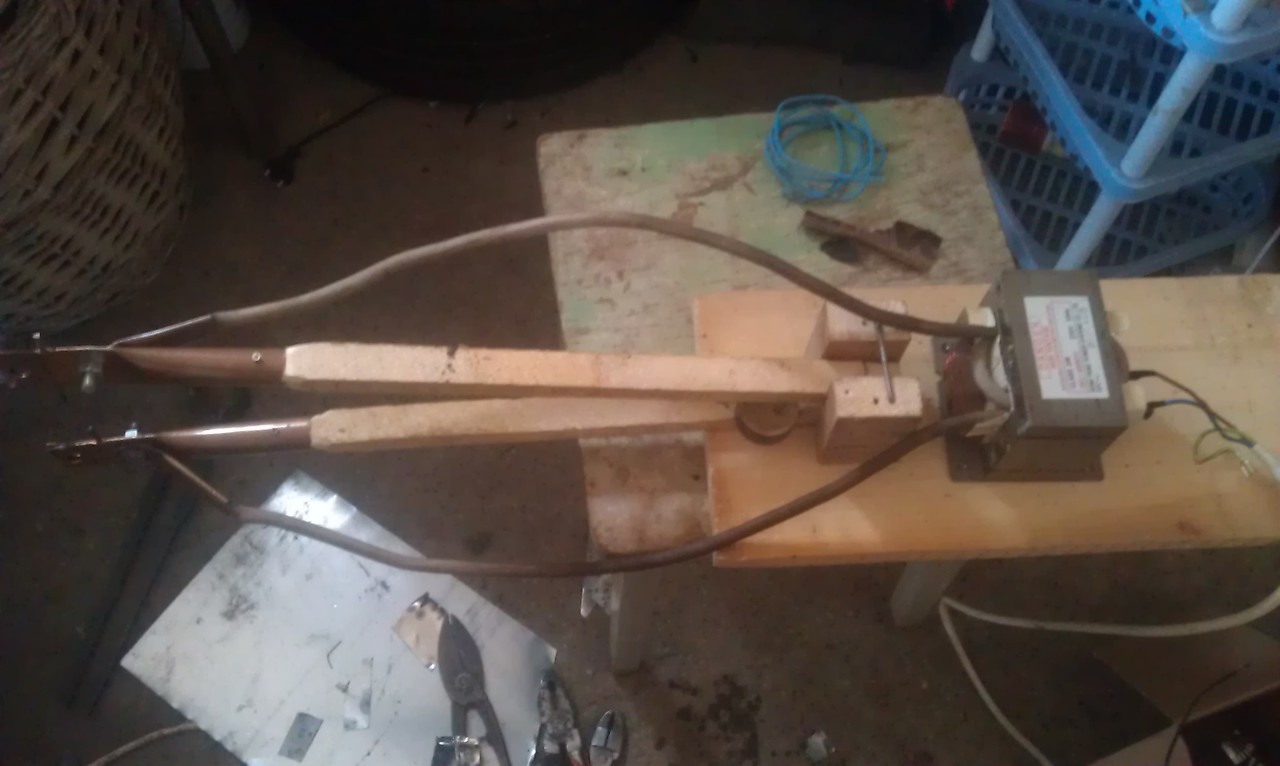

Sziasztok!!
En is keszitettem egy kezdetleges ponthegesztot csak az a baj hogy nem igazan hegeszt. A 0.2 mm-es meg viszi de a 0.4 mm-es lemezt mar nem. Mi lehet a baj??
En is eppe most olvastam h ki kell venni
Ha kiveszem es belefer meg egy tekeres a sekunderen ugy mukodhet vagy mindenkeppen vastagabb huzal kell?
Kivettem a tekercsek közötti vasköteget és kicsereltem a huzalt vastagabbra, most eléggé jól működik.
Ha kész lessz rakok fel róla képet is: ![]()
A kettő menet elég, a drótod viszont nagyon vékony és hosszú. A két menetet olyan vastagságú lecsupaszított, összefogott és újraszigetelt huzalkötegből kell készíteni, ami éppenhogy befér. Lehetőleg négyzetes formára kell alakítani. A külső vezetékszakasz már lehet vastagabb és minél rövidebb.

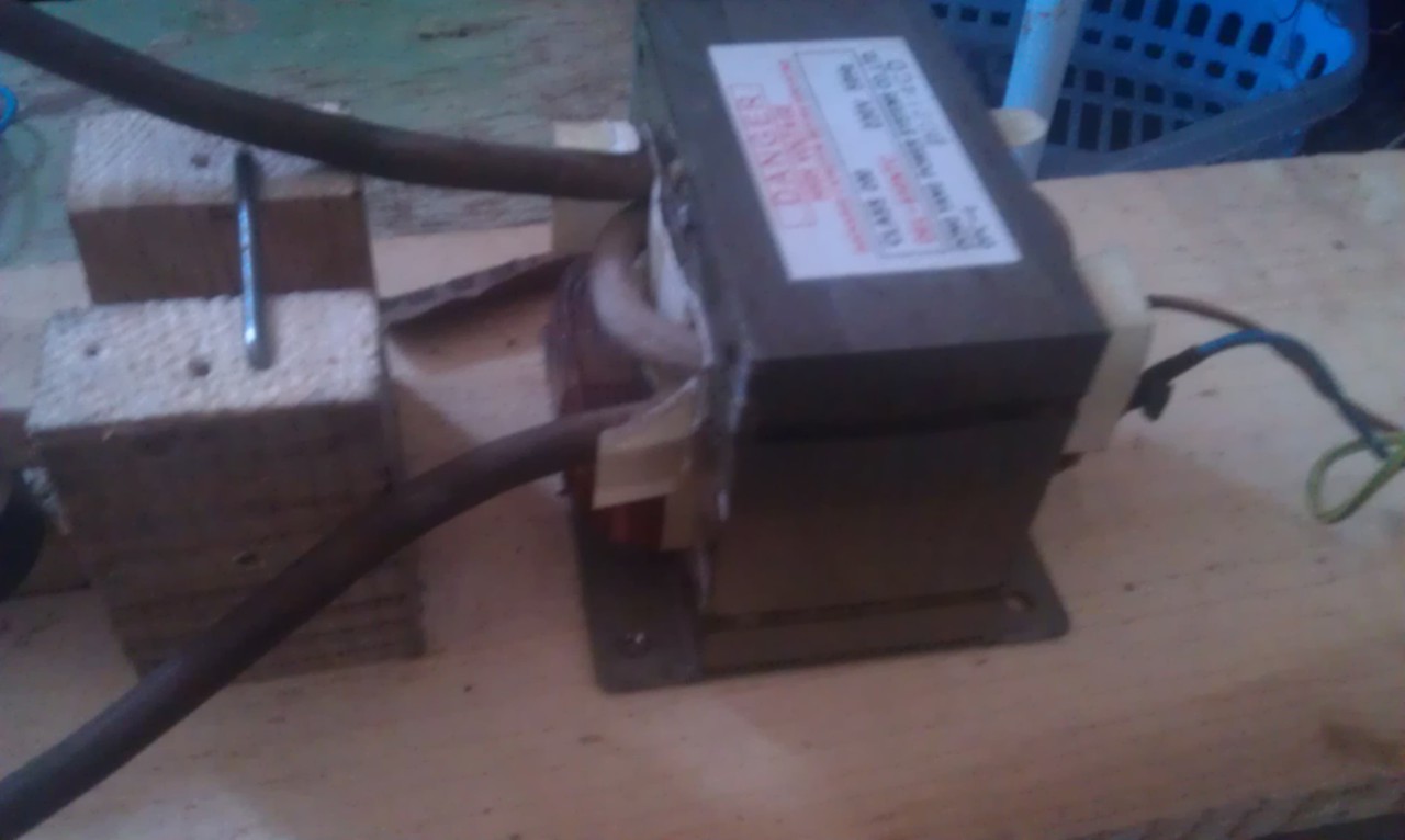

Sziasztok! Elkészült az enyém is. Igaz nem mikró trafóból, hanem a hirtelen fellelhető legnagyobb trafóból...
![]() képek Link A hozzászólás módosítva: Feb 5, 2015
Szép!
De ha a csatlakozót le raktad volna alulra , és közelebb teszed az elejéhez a trafót , akkor jóval rövidebb lenne a kábel , és lehet még több áram lenne ! Javítsatok ki ha nem így van !
A vas keresztmetszet talán elég (bár ez lemeztípus függő), de szerintem a primer oldal túl van tekerve. Ahogy nézegettem (trafóméretező progival) olyan 250-300 menet elég a primerhez. (ja és elírtad, 25mm2 igen karcsú lenne, inkább 25cm2)
Nem a vas keresztmetszetre írta hogy 25mm2, hanem a kábelre amit szekundernek tekert fel.
Hidd el, Szammer nem tévedett. A 25 cm2 reálisabb a ponthegesztőknél, bár erre a méretre nem fért volna rá.
![]() A trafó szemre 400-630 VA. Ponthegesztőként hasonló képességű, mint a mikrotrafók.
Nem néztem végig a képeidet, csak ahol a trafó látszik. Most igen.
![]() A ponthegesztő nem olyan, mint a többi hegesztő. Aljzatot-dugót tilos beépíteni. !!! Minél rövidebbre és minél vastagabbra kell szabni minden szekunderköri vezetéket. No meg amit már korábban leírtam: Idézet: „A két menetet olyan vastagságú lecsupaszított, összefogott és újraszigetelt huzalkötegből kell készíteni, ami éppenhogy befér. Lehetőleg négyzetes formára kell alakítani. A külső vezetékszakasz már lehet vastagabb és minél rövidebb.” Ebből a trafóból jó esetben 1500-2000A hegesztőáramot is kihúzhatsz. A hozzászólás módosítva: Feb 5, 2015
