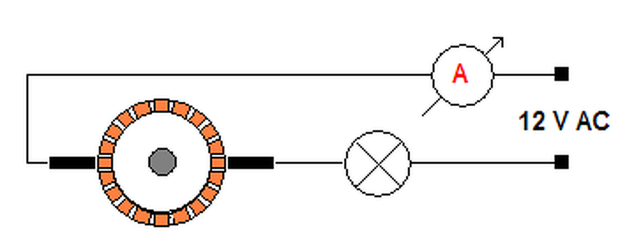

(#) ferci válasza teglascs hozzászólására (») Szept 20, 2015 /
Régebben azt is csináltuk, hogy ampermérőn és egy 12 voltos izzón keresztül váltóáramot vezettünk át a tekercseken és a durvább hibákat kimutatta.
Az izzó áramának nagyjából passzolni kell a forgórész huzaljához.
A forgórészt egy kis állványba kell rakni, aztán szeletenként lehet fordítani két szénkefe között.
Term. egy ilyen vizsgálathoz kérdés, hogy érdemes-e összehozni.
Multiméteres ellenállásmérés sokra nem való.

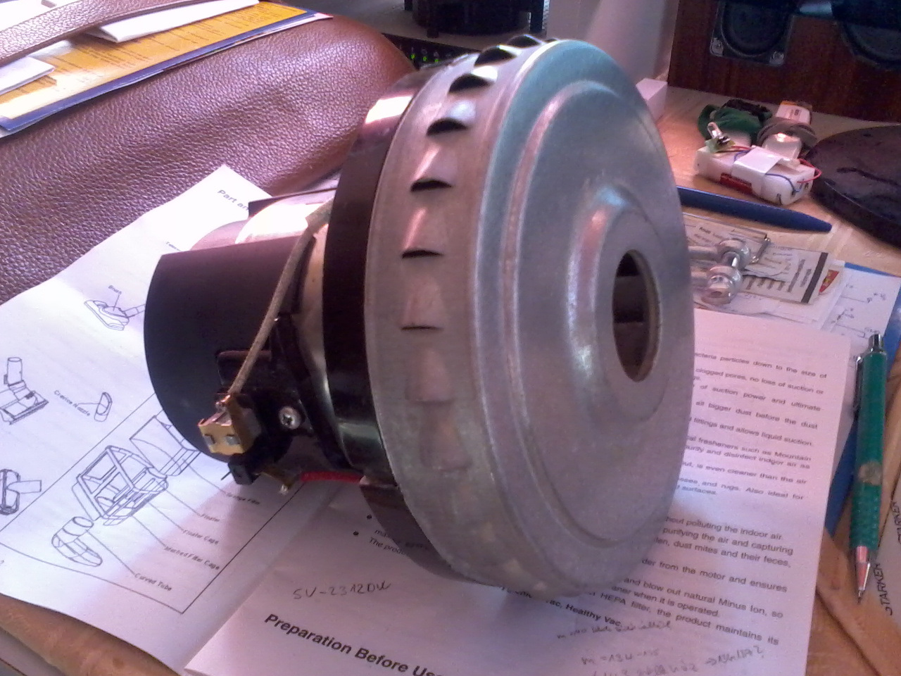

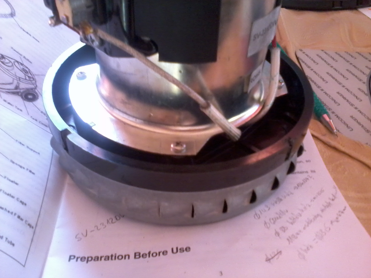

(#) jog27 hozzászólása Szept 21, 2015 /
Adott egy Vireo V-4400WFC vizszűrős porszívó. Úgy néz ki leégett a motorja, vagy legalább is egy része.
A szénkefék nagyon tropák voltak benne, így azokat kicseréltem, de sokat nem változott tőle a helyzet:
Néha felpörög, aztán leesik a fordulata,
néha csak búg, mint egy zárlatos trafó, ebből a helyzetből néha felpörög egy picit, néha nem,
van amikor pattog, mint amikor szénkefés egy ilyen motor, de miután ezeket kicseréltem ez jóval kevesebbszer fordul elő.
És büdös, van amikor füstöl is egy keveset.
Szerintem leégett a tekercselés egy része, főleg a forgórészre gyanakodom, mert az állórész még szemre jónak tűnik, nem fekete, csak a szénpor sötétíti jórészt.
A motor benne: SV-2312DW /képek/
Nem tudja valaki, hogy esetleg hol lehetne bele motort szerezni vagy mi lenne jó helyette?
Nézegettem, de nem találtam sokat róla, csak orosz oldalakon, így arra gondoltam, hogy betennék egy sima fémházas porszívó motort helyette, azt már 4-5ezerért lehet találni, és átrakom rá a szélkerék részét. Csak ennek van alul valami külön hűtőventilátora egy műanyag házban.
Egyelőre tanácstalan vagyok, szerettem volna megjavítani, de tudom, hogy 10ezer felett már komplett új gépeket lehet venni.

(#) jog27 válasza (Felhasználó 15355) hozzászólására (») Szept 21, 2015 /
Nézegettem, de elég drágák, amik hasonlítanak is erre, meg talán még magasabbak is a leírás alapján.
Azon gondolkodom, hogy vennék egy ilyen motort, másik oldalon van olcsóbban is.
Igaz nem olyan, mint az eredeti, de ha kicsit ügyeskedek, szerintem jó lehet.
A szélkerékház csak 2mm-rel kisebb, mint ennél, ezt egy gumi szalaggal szerintem meg tudom oldani. A nagyobb különbség a magasság, de ha az eredeti hűtőventilátor házat (nagy fekete műanyag az alján) átrakom (mivel a motortest átmérőjére rámegy), akkor csak 4-5mm-rel alacsonyabb. Erre pedig lenne vastag gumi lapom, amit be tudnék vágni alá.
Szerintetek?
(#) zolika60 válasza jog27 hozzászólására (») Szept 21, 2015 /
Befaragni lehet, de úgy látom az eredeti motoron van egy plusz hűtő ventilátor, amit vennél azon meg nincs. Vajon elég lesz a motor hűtése?
(#) jog27 válasza zolika60 hozzászólására (») Szept 21, 2015 /
Az szerintem azért volt, mert az eredeti nem szívta a levegőt magán az álló és forgórészen keresztül, mint ez a másik hagyományos motor. Így nyilván meg kellett oldani a hűtést valahogy.
Csak azon gondolkozok, hogy az eredeti motor olyan mint a takarítógépekben, amik vizet is szívnak. Itt meg vízszűrő van, ugye a porzsák helyett.
Nem tudom így be lehet-e rakni ezt a sima motort, Vizet közvetlenül úgyse szívnánk vele, csak az a 1,5 liter víz lenne benne szűrőnek, amit előír, de az meg szinte 2 ujjnyi a tartályban.
Szerintem az nem okoz gondot. Ha a motort víz éri bármilyen is tönkre megy.
Nem is a közvetlen víz az amin gondolkodom, mert arra van egy szelep benne, ami elzár, ha túl magas lenne a víz, vagyis a szívócsőhöz túl közel kerülne.
Engem inkább a vízpára az ami aggaszt. Mert az szerintem elkerülhetetlen, hogy valamennyi vízpára jusson a beszívott levegőbe, ami keresztül megy a tekercselésen, forgórész mellett, szénkeféknél stb.
(#) zolika60 válasza jog27 hozzászólására (») Szept 21, 2015 / 1
Azt kibírja a normál motor is.
Ez remek hír
