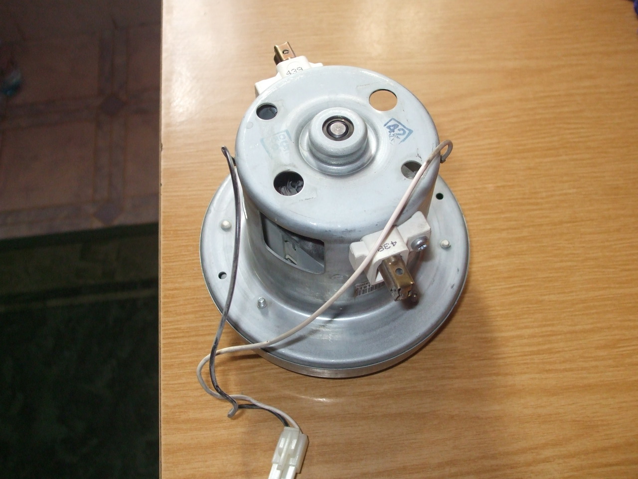

Én szerintem ezen nincs hővédelem mert akkor több vezetéknek kellene lennie. Itt a kép róla
(#) ohp hozzászólása Márc 22, 2015 /
Akkor megkel bontanom a motort is.
Szét szettem a motort de nem látok a tekercseknél hővédelmet valaki tenne fel róla képet.

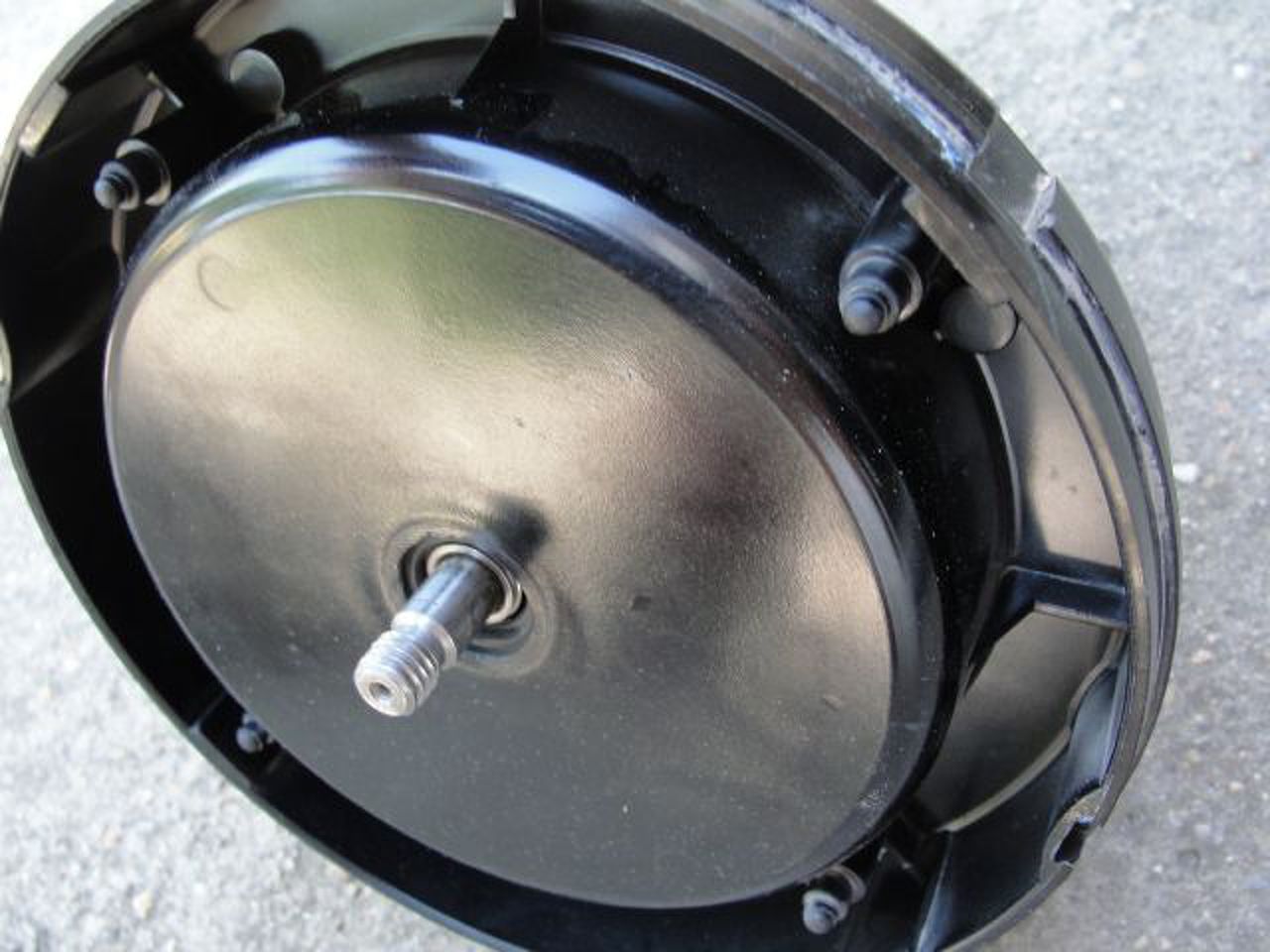

Sziasztok! Van egy porszívóm ami elkezdett furcsa hangot adni mintha a forgó rész hozzáérne surlódna valamihez. Szétszedtem és a motor részénél valóban hozzá ér valamihez. Olyan mintha "8-as" lenne benne. Úgy láttam tovább már nem tudom szedni, érdekelne, hogy az egész motort ki kell cserélnem vagy lehet még javítani ezt.
(#) akovacs15 válasza bali00 hozzászólására (») Máj 27, 2015 /
Milyen gyártmányú,tipusú porszívóról van szó? Mennyi idős? Csak azért kérdezem,hogy érdemes-e javítani. Esetleg fénykép?
(#) bali00 hozzászólása Máj 28, 2015 /
Parkside PNTS 35/5 a típusa. A probléma az hogy nem tudok hozzáférni a csapágyhoz. A képen is látszik, hogy rá van öntve egy műanyag burkolat. Esetleg zsír uj motort lehet hozzá vajon kapni?
(#) granpa válasza bali00 hozzászólására (») Máj 29, 2015 /
A csapágyhoz a másik oldalról kihúzva lehet hozzáférni (keféket előtte kivenni).
(#) bali00 válasza granpa hozzászólására (») Máj 31, 2015 /
A keféket kivettem, de a másik oldalról sem igazán tudok hozzáférni. Nem tudom hogy lehetne tovább szedni.

(#) granpa válasza bali00 hozzászólására (») Máj 31, 2015 /
Ki kell hùzni mindenestòl a forgòrèszt, akkor fèrsz hozzà.

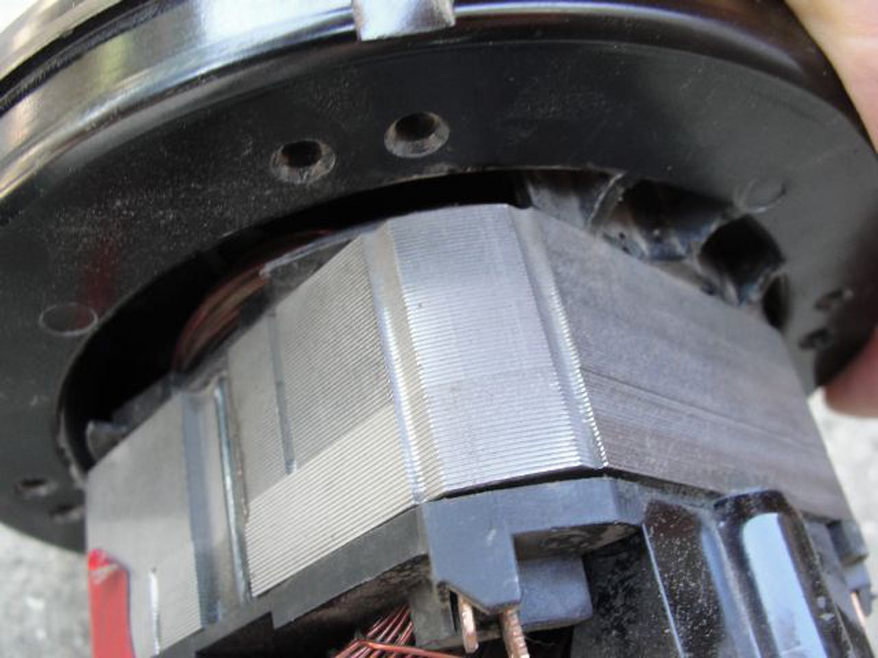

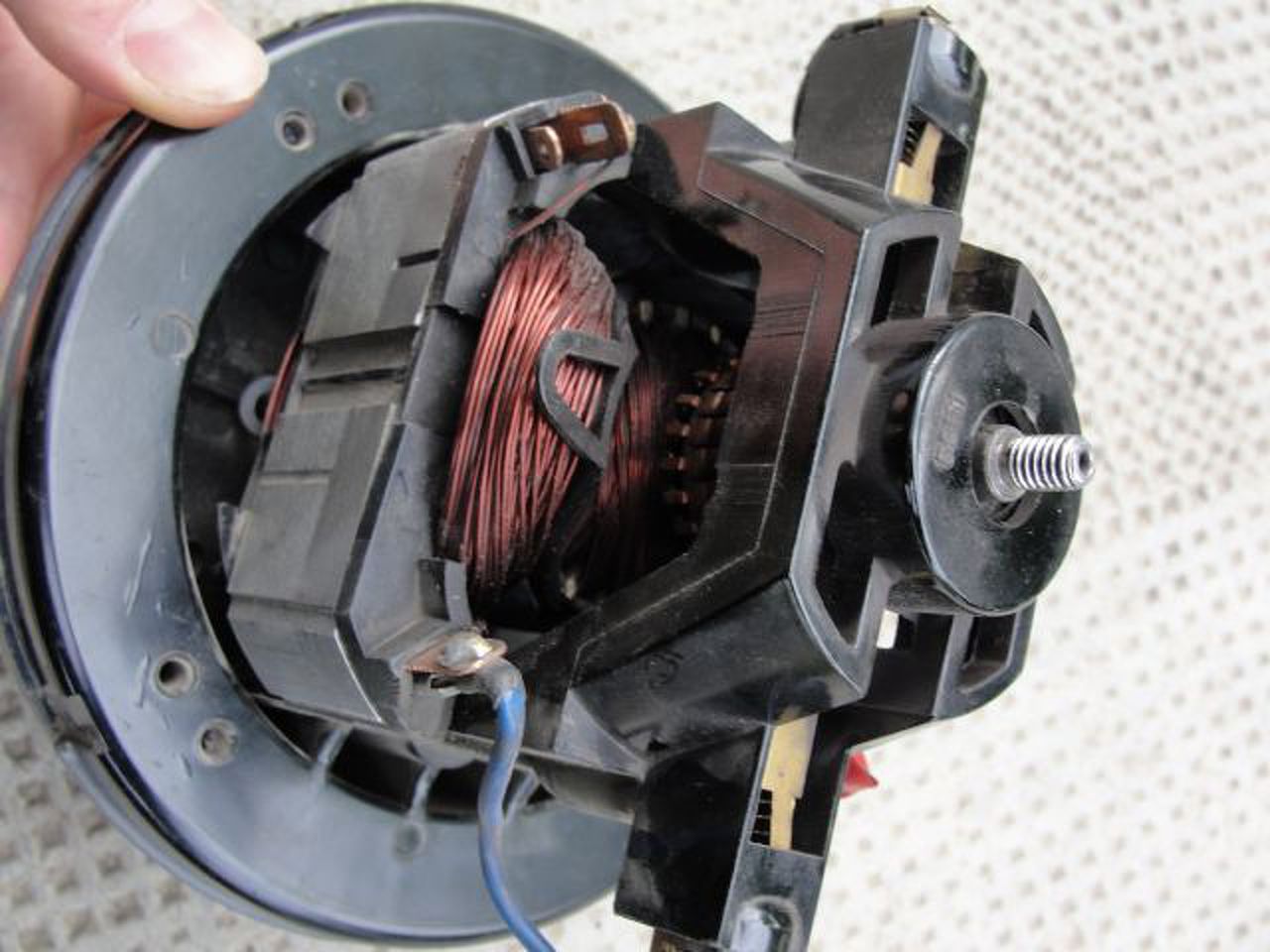

(#) bali00 hozzászólása Jún 3, 2015 /
Itt egy kép az aljáról.
Még egy oldalról.
(#) user1914 válasza bali00 hozzászólására (») Jún 4, 2015 /
Hi!
Jó a másik oldali kép, csak ha jól látom a szélkerék alatt nem egy horganyozott lemezt látok?
Azt is le feszegetnéd és tennél fel egy újabb képet ezután.
(#) bali00 hozzászólása Jún 19, 2015 /
Sajnos nem sikerült leszednem a műanyag részt, olyannyira nem, hogy hamarabb eltört ez a gagyi műanyag minthogy lejött volna...
