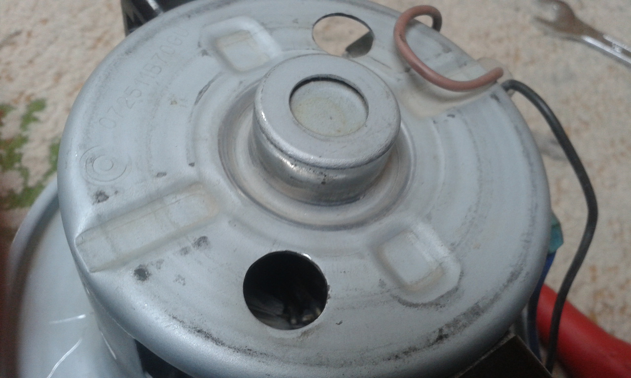

(#) dave500 válasza uniman hozzászólására (») Máj 24, 2014 /
Sajnos meg se találtam, az merre van?
(#) Tomi111 válasza dave500 hozzászólására (») Máj 24, 2014 /
Amit én láttam, azon az állórész tekercsén volt a szénkefék felőli oldalon.
(#) uniman válasza dave500 hozzászólására (») Máj 24, 2014 /
Pont ilyen porszívót sosem láttam...viszont sok más típusban láttam hőkorlátozó klixont.
(#) mex válasza uniman hozzászólására (») Máj 24, 2014 /
Csak tudnám mi a fészkes fene kerül ezekbe az alkatrészekbe ennyibe...
(#) dave500 hozzászólása Máj 24, 2014 /
Tomi111:
Megnézem holnap, köszönöm!
mex:
Akkor valami ilyesmi keresek, de mitől kapcsolhat le? Eddig nem melegedett túl, és ugyan úgy raktam össze, csak ki lett takarítva..

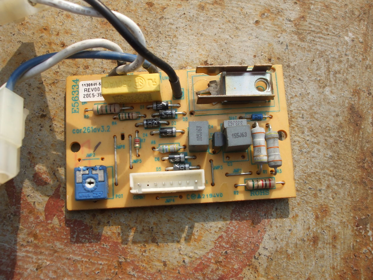

(#) imate hozzászólása Aug 6, 2014 /
Segítségeteket szeretném kérni HILTI TDA-VC 40 típusú ipari porszívóm javításához.
A hibajelenség hogy a porszívó motorja sem manuális, sem fogyasztás vezérelt üzemmódban (ilyenkor a rákapcsolt fogyasztó pl. horonymaró áramfelvétele automatikusan indítaná be a porszívót) nem indul be. "Vibrátor" funkciója mely segítségével a szűrőből kirázza a port, működik.
A porszívó szétbontása után sikerült kiderítenem hogy a motort egy triak (lágy)indítaná, amit elméletileg jónak mértem, és izzóval le is próbáltam. A motor közvetlenül hálózatra kapcsolva indul. Az én gyanúm a triakot vezérlő U2008B lágy-indító IC felé terelődik, viszont amennyire sikerült utánanéznem ez az IC már nem kapható.
Kérdésem az volna hogy ismertek-e esetleg olyan megegyező tokozású/lábkiosztású IC-t mellyel az U2008B helyettesíthető lenne. Ha a lábkiosztás esetleg, más de a környezet, és funkció megegyezik, az még beleférne, megoldom, de nem szeretnék egy új lágy-indító elektronikát a porszívóba barkácsolni. A javítást a lehető legkevesebb átalakítással kellene megoldani.
Sajna a kapcsolási rajzot nem találtam meg egyik ismert oldalon sem, viszont egy orosz oldalon volt fent egy rajz, amiről ibolya színű f..g-om sincs hogy helyes-e.
A biztonság kedvéért csatolom, akárcsak ugyanezen oldalon közölt fotót a panelről.
Csatolom a linket is ahol ezt a kevés infót találtam, ha másért nem, az oroszul nem értőknek megér egy Google translator-t a dolog, erősen hajaz a "DVD játékos" c. történetre. Orosz HE
Ha van esetleg bárkinek tapasztalata hasonló elektronikák javításában, és van tipp a panel láttán hogy mit lenne még érdemes ellenőrizni, szívesen látom a jó-tanácsokat!
Segítségeteket előre is köszönöm,
Üdv: M
(#) abcdabcd válasza imate hozzászólására (») Aug 6, 2014 /
Szia! Szerintem én tudom a megoldást, 4 betű E-vel kezdődik és bay-jel végződik rákerestem és elvileg kapható, van ahol még oda is van írva a termékmegnevezésbe a típus mellé, hogy "soft-start" ic... Bővebben: Link
És az ára se tűnik vészesnek, egy próbát akkor megérhet, vagy akár már előre rendelni belőle 2-t is, hogy legyen...
Számomra csodával határos módon sikerült mégis találnom magyar beszállítónál
hasonló IC-t, viszont van egy kis különbség.
Nekem U2008B IC van a panelomba, amit találtam az pedíg U2008B-MY tudja esetleg valaki hogy mi lehet a végén az "MY"? Esetleg utángyártást jelöl vagy funkcióban is különbözhet?
Tokozása megegyezik.
Előre is köszi, Üdv: M
