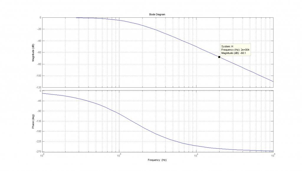

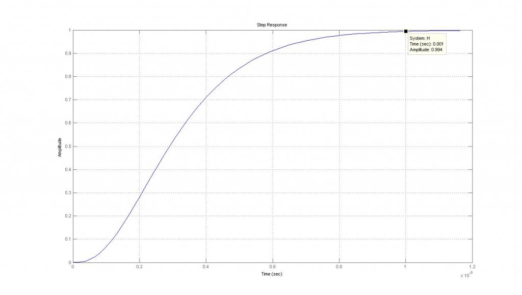

(#) El_Pinyo válasza PetAd hozzászólására (») Okt 6, 2011 /
A PWM szűrő kialakításánál azt kell figyelembe venni, hogy a 20 kHz frekvencia azt jelenti, hogy itt lesz az első harmonikus komponense, ennél kisebb frekvencián csak a DC komponens van jelen. Tehát egy olyan aluláteresztő szűrőt kell készíteni, ami képes a 20 kHz-es komponenst és a többi felharmonikust megfelelően kiszűrni. Nagyjából 60 dB elnyomás 20 kHz mellett már megfelelő lenne. Ha megmaradsz a korábban a PIC témában linkelt S/H áramköri kialakításnál, akkor azt javaslom, hogy a PWM jelhez kapcsolódó OPA legyen egy Sallen-Key alaptag. Kiszámítottam az elemértékeket is, ezek: R1 = R2 = 1kOhm, C1 = C2 = 100 nF. Figyelembe véve a CD4066 csatornaellenállását (270 Ohm) a S/H kapacitást célszerű 470 nF-ra választani. Ezekkel az értékekkel számolva a csatolt ábrán látható az amplitúdó menet a frekvencia függvényében, valamint az, hogy mennyit fog késleltetni az áramkör. Nagyjából 1ms elteltével feltöltődik a kondenzátor, így 1 ksps lesz a max. mintavételi frekvencia. Ez a frissítési gyakoriság a referencia számára szerintem már bőven megfelelő.
(#) PetAd válasza El_Pinyo hozzászólására (») Okt 6, 2011 /
Tehát a PWM-re megy az általad írt opa, majd a kimenetekre 1-1 470nFos kondi a CD4066 belső ellenállása pedig lesz az R tag?
470nFos kondiból nem lenne célszerűbb fóliát alkalmazni tantál helyett? 1ms már bőven jó, nem is kell gyorsabbnak lennie. Köszönöm a sok segítséget.

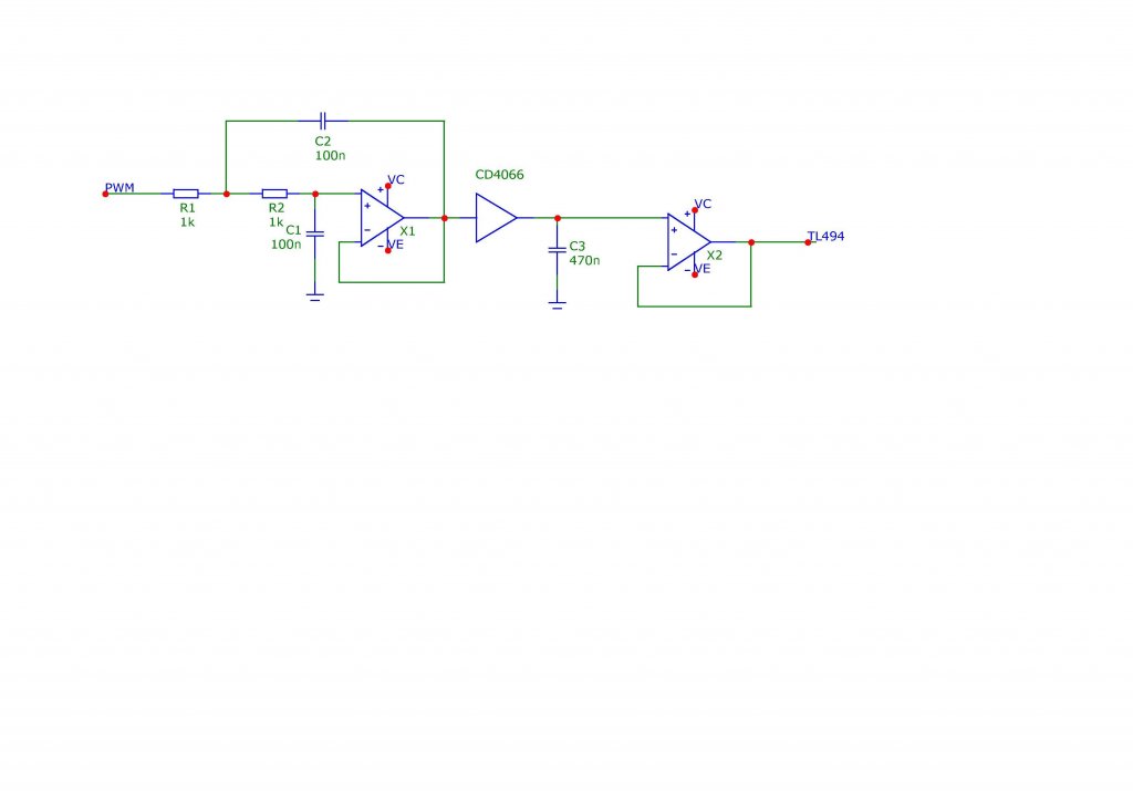

Csatolmányban lerajzoltam neked, hogyan gondolom. Egyébként most ránéztem a TL494 adatlapjában, hogy mégis mekkora a hibajel erősítő bemeneti árama és azt láttam, hogy offset áramnak 25 mA-t ír az adatlap. Ha eddig nem volt a PWM szűrőd pufferelve egy feszültségkövető OPA-val, akkor nem is csodálom, hogy ugrált a kimeneti feszültség.
A kapcsolásban szereplő kondenzátorok célszerűen fólia kondik legyenek.
Igen én is így gondoltam, TL084et rakok bele, az megteszi. Eddig csak egy RC tag volt a TL494 előtt.

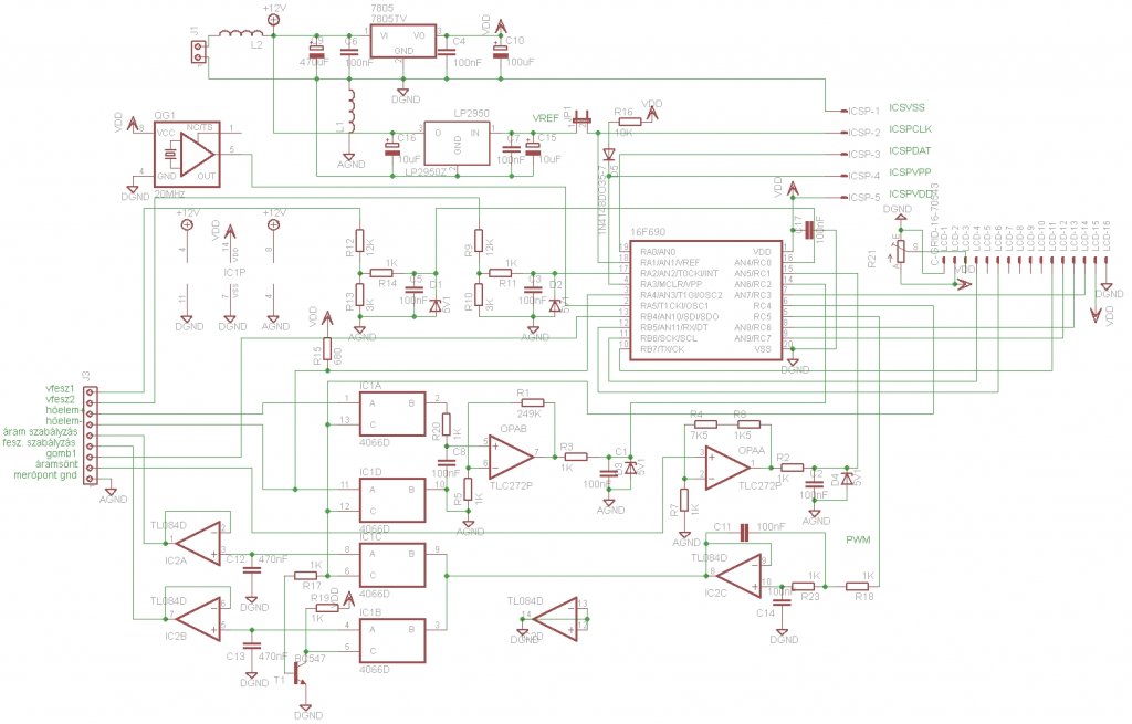

(#) PetAd hozzászólása Okt 21, 2011 / 1
Összeállt az áramkör, hamarosan megcsinálom neki a nyákot és befejezem rá a programot.
A két műveleti erősítő offszetjét egy programból előhívható funkcióval gondoltam bekalibrálni. Rövidre zárom a bemenetüket a pic pedig megméri az offszetet és elmenti az EEPROMBA. Az alkatrészek hőfokfüggését meg figyelmen kívül hagyom, számomra úgy sem kell akkora pontosság.
Úgy gondoltam, hogy ha már szabályozható tápot építek és nincs forrasztóállomásom akkor akár egyben is megépíthetem a kettőt, ezért van a hőelem bemenet.
