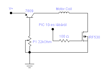

(#) Tomi20 válasza pixels hozzászólására (») Júl 27, 2006 /
Itt egy lm2941-et kiváltó kapcsolás. A bázis progit is módosítani kell hozzá, azt is felrakom még ma. Nekem pontatlan az órám. Nekem az volt érthetetlen, hogy amikor 20Mhz-es kvarccal+kondi+trimmer kondival próbáltam, akkor hiába tekergettem a konit, a mérőponton nem változott a freki (egyfolytában a helyes értéket mutatta) de az óra meg 1 nap alatt 10 percet késett. Most Kvarc oszcillátorral használom, ezzel már pontosabb 1nap alatt kb 5-6mp-et siet. Ez már nem olyan sok, és most így használom az órát. De neke az a magas, hogy másnak kitűnően működik, nekem meg ez a második órám, és minkettő pontatlan....

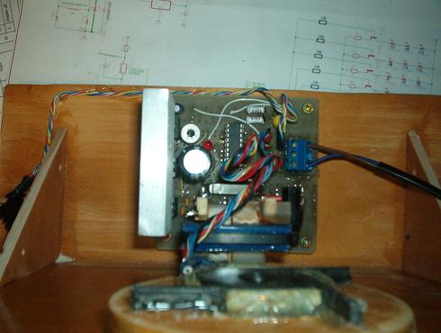

(#) Bubu54 válasza Tomi20 hozzászólására (») Júl 30, 2006 /
Hy!
A szombati napon kész lett végre az én órám is vicsys közreműködésével ezúton szeretném mégegyszer megköszönni neki a segítséget:Köszönöm!Nos az óra tökéletesen működik, csak majd a motort kell kicsrélnem mert az nem indul azonnal rá kell segítenem.Eléggé pontosan jár !
Majd nem sokára töltök fel róla képeket, hogy milyen lett!
Üdv.: Bubu54

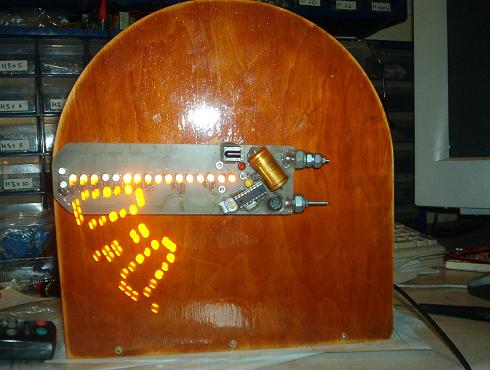

(#) Muri válasza Bubu54 hozzászólására (») Júl 30, 2006 /
Én is elkészültem az órával! (amint az a képeken látható)
Nagyon örültem amikor beindult, ez az óra fantasztikus!
Csak az a baj, hogy a ventimotor kicsit gyenge, és vibrál a felirat , ami elég idegesítő tud lenni. Ezen lehet valahogy segíteni?
(#) vicsys válasza Muri hozzászólására (») Júl 30, 2006 /
Bubu!
gratula és thx!
Muri!
Királyságos! A csavaros súlyozás NAGYON nagy megoldás! (eszembe nem jutott volna-de klasszos!)
(látom magad tervezted a panelokat...ezért külön pirospont!)

(#) Muri válasza vicsys hozzászólására (») Aug 2, 2006 /
A panelt valóban én terveztem (fejben ). Fogtam egy csupaluk nyákot, beledugdostam az alkatrészeket, majd bejelöltem. ennek alapján kifúrtam a lukakat egy üres lemezen.
Így nem kell megvenni a méregdrága lukas nyákot, meg nam is kell csináltatni(úgytom, ez is drága).
