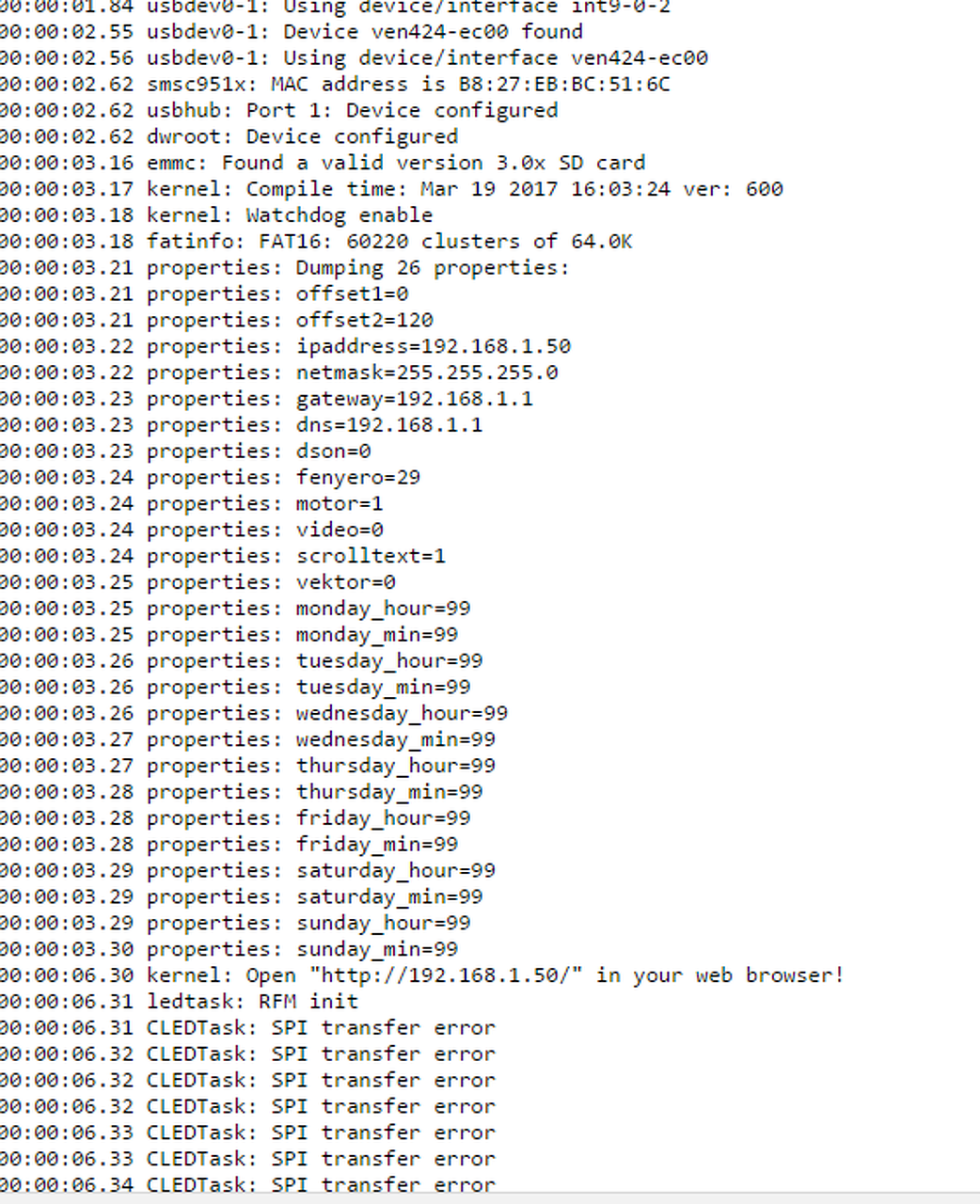

(#) attika válasza kly hozzászólására (») Márc 19, 2017 /
„Az összes led világít csak a Link villog.”
Ennyi történt.
(#) kly válasza patexati hozzászólására (») Márc 19, 2017 /
weblog?
Ha akad akkor szerintem teleírja a logot.

(#) patexati válasza kly hozzászólására (») Márc 19, 2017 /
igen azt írja mi a végén van..
Na csak jutunk valahova
Ez azt jelenti hogy hiba volt a küldés során. Ebből még nem derül ki hogy mi volt de már el tudok indulni.
Kérdés micsofnál miért nincs ilyen hiba?Nála nem akad a kijelzés sem.
Rá tudod tenni a kicsi RFm et?
Már eleve init alatt hiba volt.

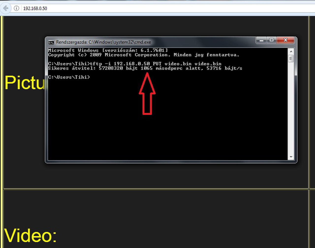

(#) Mircsof hozzászólása Márc 19, 2017 /
Egy kis érdekesség.
Majd 20 perc alatt ugyan, de sikerült neki átlapátolni az adatot.
(#) kly válasza Mircsof hozzászólására (») Márc 19, 2017 /
Ez ilyen a TFTP nem nagy fileok másolására van kitalálva.

(#) attika válasza Mircsof hozzászólására (») Márc 19, 2017 /
De másolás közben már gondolom akadozott a forgószöveg az órán, ha nálad az sem akadozik akkor ott valami nagy gebasz van
(#) Mircsof válasza attika hozzászólására (») Márc 19, 2017 /
Igen ha másolom a videót akkor akad, egyébként nem. Bővebben: Link
(#) kly hozzászólása Márc 19, 2017 / 1
Na szóval a 600 ban úgy gondolom megvan a hiba . Az EMMC és a PWMsound közös DMA -t használ.
Mondjuk azt nem értem még hogy nálam és Mircsofnál ez miért nem okoz gondot.
Ma már nem fordítok újat de holnapra rendbe teszem ezt.
Az a baj ezekkel az innen onnan összeollózott LIB ekkel hogy nehéz közös nevezőre hozni őket.
Nekem ennyi idő alatt másolta át.
Mitől függ a gyorsasága?
C:\Users\ATTI\Desktop>tftp -i 193.168.0.105 PUT video.bin
Sikeres átvitel: 57208320 bájt 788 másodperc alatt, 72599 bájt/s
Elindítottam még 1*, de most teljesen eltérő idő alatt ment át. Lényegtelen a miért szerintem a fő hogy működik, és másol.

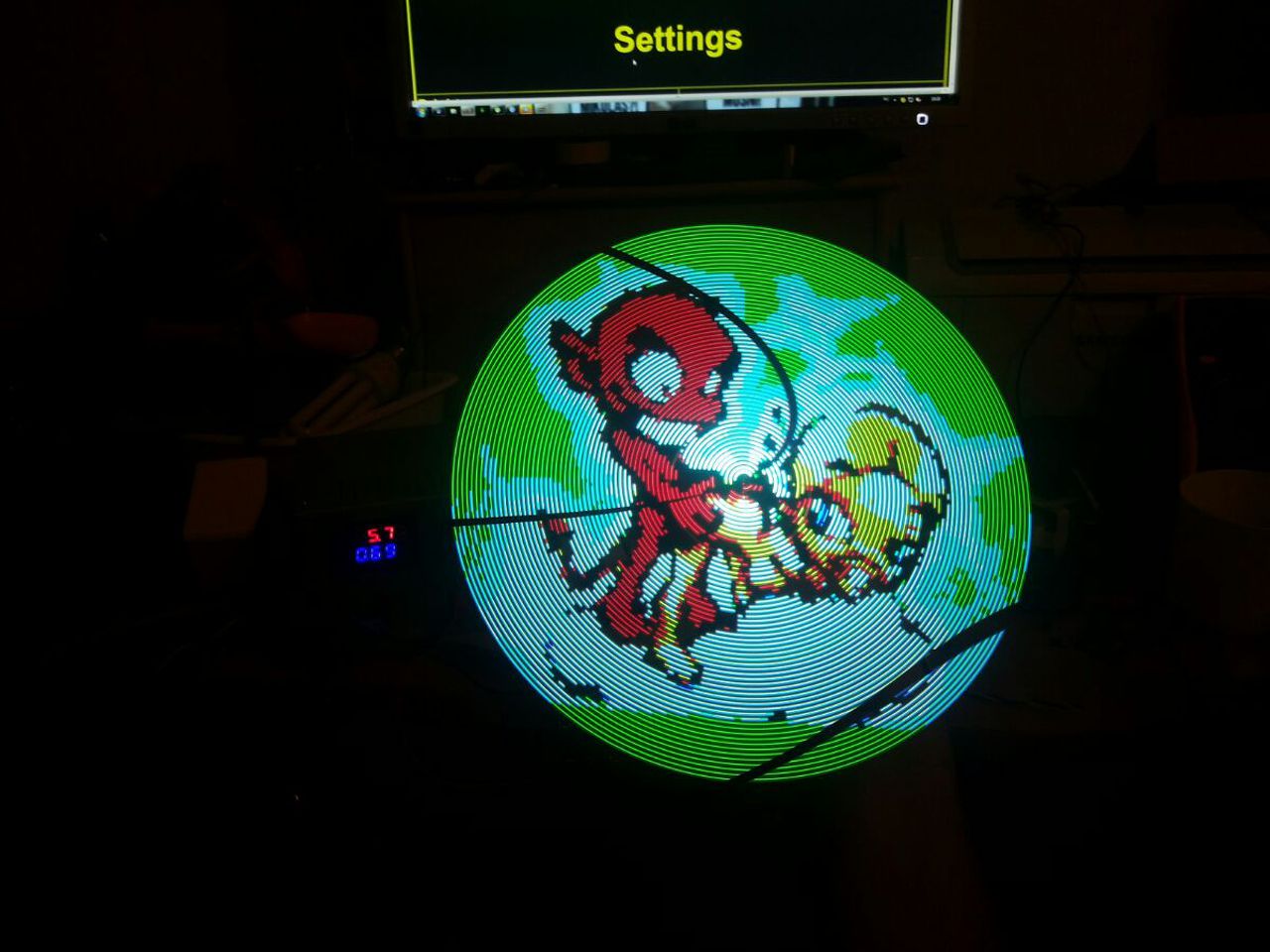

(#) attika hozzászólása Márc 19, 2017 /
A 6.00-ás kernerrel nekem nem akadozik semmi, viszont a WAW-ot nem játsza le csak egy kattanás hallatszik.

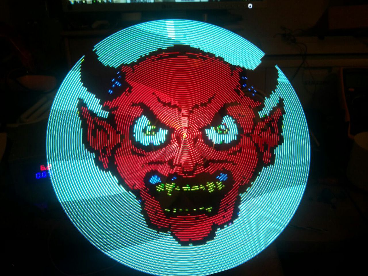

Középső 2 led driveren cseréltem az ellenállatot 27K értéküekre. Szerintem akár 30K is mehet ide.
Következő kettőn még az eredeti 10K van, de kicserélem azokat is 17-20K értékre, mert most elütés van a középső rész és a mellette levő 2 led driver között.
Bár ez is kép függő egyiken teljesen jó, másikon meg nem az igazi.
(#) patexati válasza Mircsof hozzászólására (») Márc 19, 2017 /
Azon melyiken a középső led van 50K is mehet szerintem.. Én még nem cseréltem tovább de 30K még sok.
(#) Mircsof válasza patexati hozzászólására (») Márc 19, 2017 /
Kipróbálnám szívesen, de nem biztos, hogy van olyan nagy ellenállatom ekkora méretben. A másik meg az, hogy akkor már majdnem hogy az egész sort kell végig cserélni nem, mert elütnek egymástól.
Ha egyszer ráérek erre akkor én végigcserélem az értékeket a leg optimálisabbra..0805 készletem van élére állítva raktam majd ha eljutok odáig,hogy megfelelő akkor veszek bele rendes méretet..
