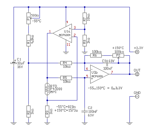

(#) proli007 válasza ciw hozzászólására (») Jún 5, 2013 /
Nos megrajzoltam. Remélem jó is, mert nekem ilyen IC-m nem volt még.. üdv!

(#) ciw válasza proli007 hozzászólására (») Jún 17, 2013 /
Összeraktam a kapcsolás, kérdésem az lenne, hogy hogyan kell kalibrálni a két potival?
Pt1000 helyére tegyek egy -55C-nak megfelelő ellenállást és P1-el kalibráljam 0V-ra a kimenetet, majd az ellenállást cseréljem ki a +150C-nak megfelelő értékkel és a P2 potival állítsak be a kimeneten 3v3-at?
(#) proli007 válasza ciw hozzászólására (») Jún 17, 2013 /
Hello! Ez pontosan így van, de előtte meg kell nézni az IC mennyire tudja megközelíteni a 0V-ot, és a 3,3V-ot. Mert ez szerint kell beállítani. Vagy is ha nem, akkor szűkíteni kel a tartományt mondjuk 50mV..3,25V-ig. üdv!

Nem tudja teljesen a 0v-ot, de nyílván abból dolgozok ami van.
A másik baj, amivel most szembesültem, hogy hogy lesz ebből celsius fok? Mert nekem a linearizációs függvényem ellenállás értéket vár, nekem meg most feszültség jön az ad bemenetére. Milyen összefüggés van a PT1000 ellenállása és a váltó kimeneti feszültsége között? Hogy számoljak?
Nem is gondoltam volna, hogy ez ilyen bonyolult.
Jelenleg a kapcsolás 2mv és 2.86 V között dolgozik, bér kissé nehéz belőni, mert egyik poti állása hatással van a másikra is.
A programot nem én írom, hanem Te! Gondoltad, hogy OHM-ot fog kiadni a kapcsolás?
De mi a gond? Láthatod, hogy 750ohm változásra ad ki 2,84V feszültségváltozást. Ebből kiszámolható, hogy adott feszültség változás, hány ohm-ot jelent. A 823ohm-ot meg hozzáadod. Ez nem elektronika, hanem kis számtan.. üdv!
Így már világos köszönöm!
(Nem gondoltam hogy Ohm-ot ad ki, csak eszembe nem jutott volna, hogy előbb áttételt kéne számolni, majd azt visszavetíteni az ellenállásértékre)

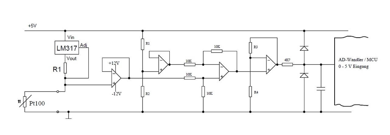

(#) Baxi hozzászólása Júl 15, 2014 /
Hi Mesterek!
Én kocsiba akarok hőmérőt rakni s ott csak 12V van. A kérdésem az lenne hogy a lenti kapcsolásban szereplő műveleti erősítő cserélhető e pl.: lm324-re aminek nem kell szimmetrikus táp?
(#) eSDi válasza Baxi hozzászólására (») Júl 15, 2014 /
Kicserélheted, de az LM324-nek is kell a szimmetrikus táp. Ebben a kapcsolásban mindenképpen szimmetrikus táp kell. Mondjuk egy MCP60x-el felépített illesztő már jó lenne neked, de ahhoz egy új kapcsolást kell tervezni. Ha nem kell akkora pontosság mint amit a PT tud és, ha mikrovezérlővel akarod feldolgozni a jelet, akkor válassz inkább egy digitális hőmérő IC-t. Pl. DS18S20, LM75. Vagy az LM35DZ analóg érzékelőt, amit szinte csak rá kell kötni az ADC bemenetre és kész is.
Szerk.: Most nézem jobban, és látom, hogy féltápfeszes a kapcsolás 5V-ról. Próbáld ki, a -12V-ot kösd le GND-re a +12V pedig maradjon 12V. Működnie kell így is.

(#) fongab válasza Baxi hozzászólására (») Júl 15, 2014 /
"pl.: lm324-re aminek nem kell szimmetrikus táp? "
Miért nem kell a LM324 nek szimetrikus táp? Egyik műveleti erősítőnek sem kell szimetrikus táp. De ha nem hasznász szimetrikus tápot akkor elfelejtheted a 0V környékén lévő értékeket. A LM324 es az egészen jól le bír menni a nullához de nála is, 1,5V alatti értrékek nem lineálissak, a nulla max 0,7V lehet. És ez az a műveleti erúősítő, ami a legjóbban megközelíti.
Ha a +/- tápfeszültségből leveszel 2:2V ot akkor kapod meg a lineális szakaszt ( De erősítő válogatja )
De gondolom ez nem gond mert a PIC hez menő vezetéken van 2 dióda ami 0,6...0,7V felett vezetni fog. Amit oda írtak hogy be 0....5V az csak 0,7V.....4,3V ig lesz csak, a kapcsolásba. De amit az előbb írtam ~2V így 2V....3V között lesz a műveletí erősítőnek a lineális szakasza.
Ha a teljes 5V ot akarod használni akkor válasz U/F átalakítot, és akkor le van a gond arró,l hogy a PIC csak 0...5V ot kaphat, és nem kell olyan PIC et választanod, amibe benne van a A/D átalakitó.

(#) Baxi válasza eSDi hozzászólására (») Júl 15, 2014 /
ok, megpróbálom, köszönöm a válaszokat!
(#) Baxi válasza Baxi hozzászólására (») Júl 25, 2014 /
Hi Mesterek.
Most rakom össze a kapcsolást.
Van a végén 2 db dióda. Nem fognak azok vágni 0,7V felet a kettő 1,4V nél?
(#) Baxi válasza (Felhasználó 15355) hozzászólására (») Júl 25, 2014 /
Hi
Tesztelve, működik 25C° 2,531V van a kimeneten. Szimmetrikus táp nélkül LM324-el
Maximális kimeneti feszültség 5,663 V.
Most már csak egy multiplexet kell az elejére hogy felváltva 3 db PT100-as legyen a kimeneten.
Köszönöm a segítséget.

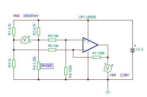

(#) ktamas66 hozzászólása Szept 24, 2016 /
Összeütöttem az alábbi áramkört, ez így működőképes lehet? Hűtés szabályozáshoz kellene, hogy 15-30°C között tartsa a hőfokot, így azt gondoltam elég 0-50°C között mérni.
