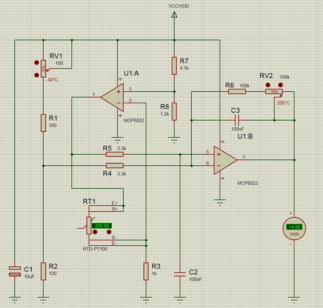

Nem mindegy, hogy a kimenti feszültség azért volt csak 3,3V, mert az OPA kimenete nem tud tovább felmenni, vagy kicsi az erősítés mértéke. Vagy a táp volt 3,3V és nem 5V..
A hozzászólás módosítva: Ápr 7, 2018

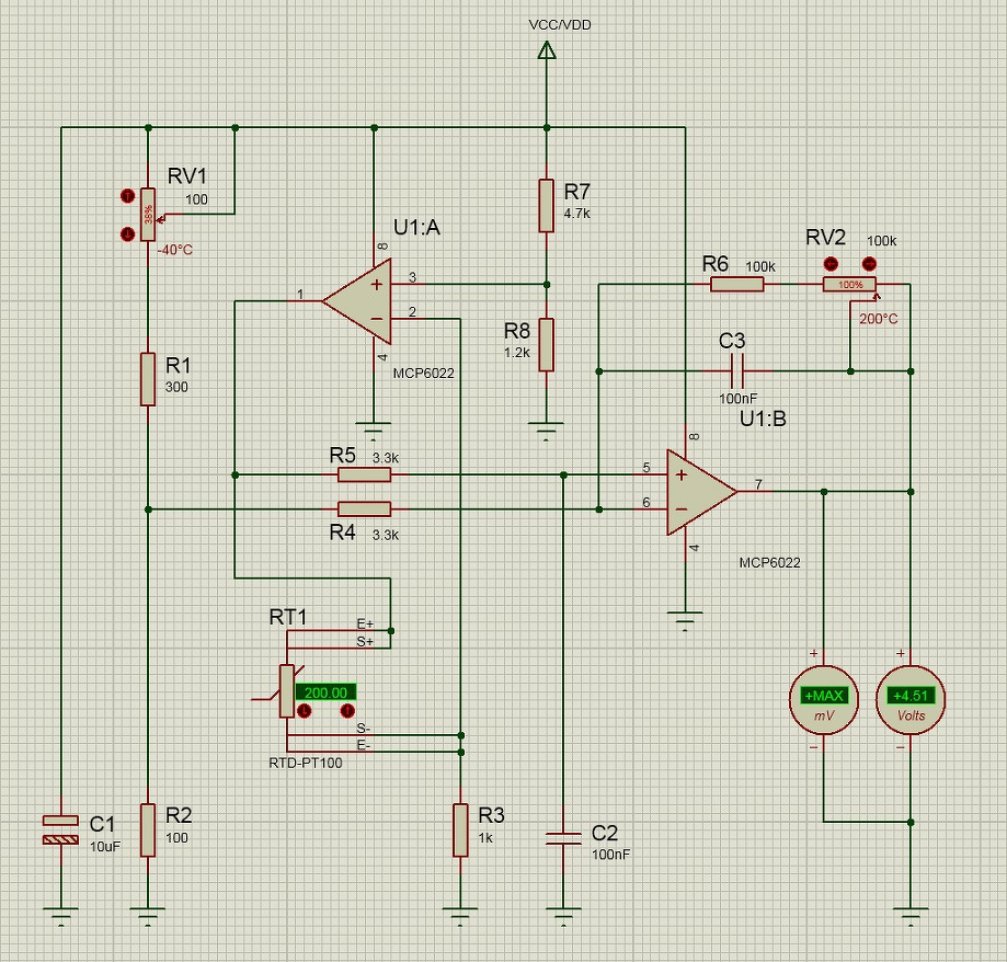

(#) Zso839 válasza Zso839 hozzászólására (») Ápr 7, 2018 /
Kicseréltem az erősítőt MCP6022 - re, így -40°C - nál 10mV, 200°C - nál max. 4.5 V feszültséget mér a kimeneten. Ha az RV1 potit feljebb állítom, akkor 4.99 V a végső határa, de így a -40°C - hoz tartozó érték nem lesz jó.
Megpróbálom a másik kapcsolást, talán az jobb lesz.
(#) proli007 válasza Zso839 hozzászólására (») Ápr 7, 2018 /
Az RV1 potival, -40 fok esetén kellene beállítani a 0V kimenti feszültséget. (Vagy néhány mV-ra, mert nulla alá nem tud menni a kimenet, így nehezebb beállítani.)
Ez után 200 fokon az RV2-vel a végértéket. (Sajnos a kettő nem egészen független egymástól, mert a különbségképző nem egészen korrekt megoldás így. Tehát nem elég egyszer állítani a két potit.)

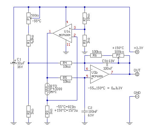

Hello! Egy ilyen megoldáshoz pld. mit szólnál?
A TL431 biztosítja a Pt100 1mA-es állandó áramú táplálását és egyben a referencia feszültséget a -40°C beállításához. (A kiegészítő V+ V- tápokat és az OPA típusát ne vedd figyelembe, a TINA-ban nekem nincs Rail-to-Rail OPA.) Zavarszűrő kondik egyenlőre nincsenek a rajzon..

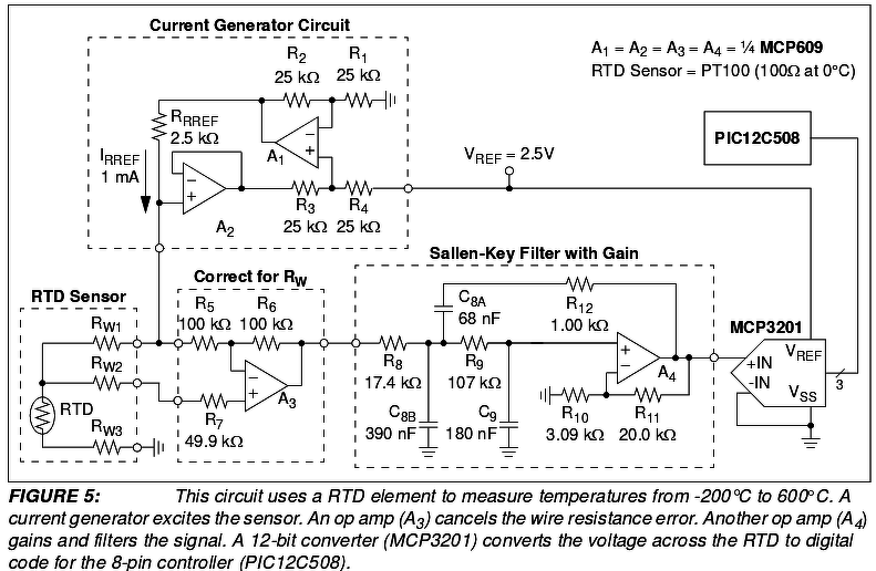

(#) ktamas66 válasza proli007 hozzászólására (») Ápr 8, 2018 /
Nekem tetszik. Ebbe is bele lehet rakni a vezeték kompenzálása még egy erősítőt, mint ennél a megoldásnál:

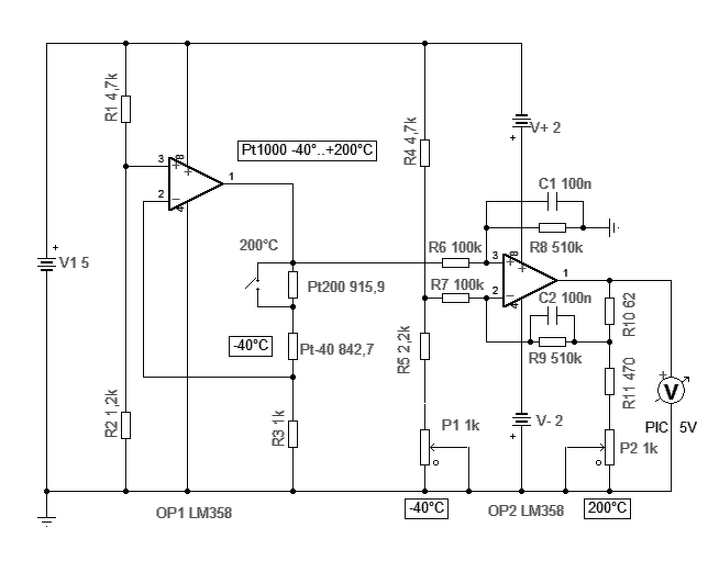

Még abban tudnál segíteni, hogy a PT1000-rel kapcsolatban milyen értékű ellenállások kellenek (-40...+200°C hőmérséklet tartományhoz), esetleg kell _e még valamit változtatni a kapcsolásban? PIC 16f887 -hez szeretném csatlakoztatni, kb. 2m hosszú vezetékkel, +5V - ot használva referenciának.
A hozzászólás módosítva: Ápr 15, 2018
(#) proli007 válasza Zso839 hozzászólására (») Ápr 15, 2018 /
Hello! Inkább így, egy kis módosítással valósítsd meg az áramkört. Természetesen a +-V nem kell, hanem Rail-to-Rail erősítők. (Pontosabban ez, csak a hátsónál szükséges.)

(#) mhatalyak válasza Zso839 hozzászólására (») Feb 3, 2020 /
Ez a rajz végül működőképes lett? Illetve ha igen, kérdésem lenne, hogy a PT100 melletti 3db ellenállás, ami nincs jelölve milyen értékű kell legyen?
(#) Peter65 válasza mhatalyak hozzászólására (») Feb 3, 2020 /
Nem engem kérdeztél, a rajz működőképességéről sincs tapasztalatom, csak annyit tudok segíteni, hogy a 3db ellenállás a PT100 vezetékének ellenállását reprezentálja. A kapcsolás a vezetéken eső feszültséget is ki akarja kompenzálni.
(#) mhatalyak válasza Peter65 hozzászólására (») Feb 3, 2020 /
Ja igaz is, olvastam pedig a működését, de erre nemgondoltam! Köszönöm a kiegészítést!
