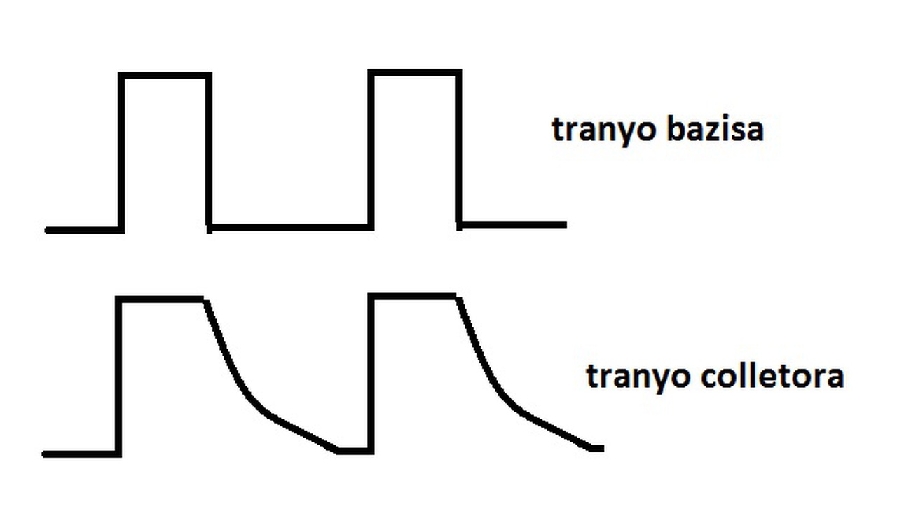

Hi Mesterek!
Végül is kész a mű, de van egy apró kicsi idegesítő dolog a töltés szabályzással. Méghozzá hogy a 3Khz -en idegesítő ciripelés halható a töltőből. A gondom az hogy ha fentebb pl.:12KHz-re viszem a PWM frekijét akkor a FET-et meghajtó tranyó (BC337) nem zár le időben. Azaz egy 10% kitöltésnél produkál egy 70% kitöltési tényezőt, mintha egy kondi lenne rákötve a bázisra, nincs!50Khz nél már szinte le sem zár . A bázis meghajtása szép négyszögjel, viszont a kollektoron már rendesen íves lefutó él van. Mi okozhatja ezt? Tranyó csere más típusra?
Válaszokat segítséget előre is köszönöm!
(#) proli007 válasza Baxi hozzászólására (») Feb 26, 2015 / 1
Hello! Tranyó csere, de tisztességes Fet meghajtó IC-re.
(#) ktamas66 válasza Baxi hozzászólására (») Feb 26, 2015 /
A kondi a FET gate-jében van , az 1k ellenállásokon keresztül töltődik és kisül.

(#) csabi2003 válasza ktamas66 hozzászólására (») Feb 26, 2015 /
Valóban a Gate kapacitás viccelődik RC tagot képezve az 1k ellenállásokkal...

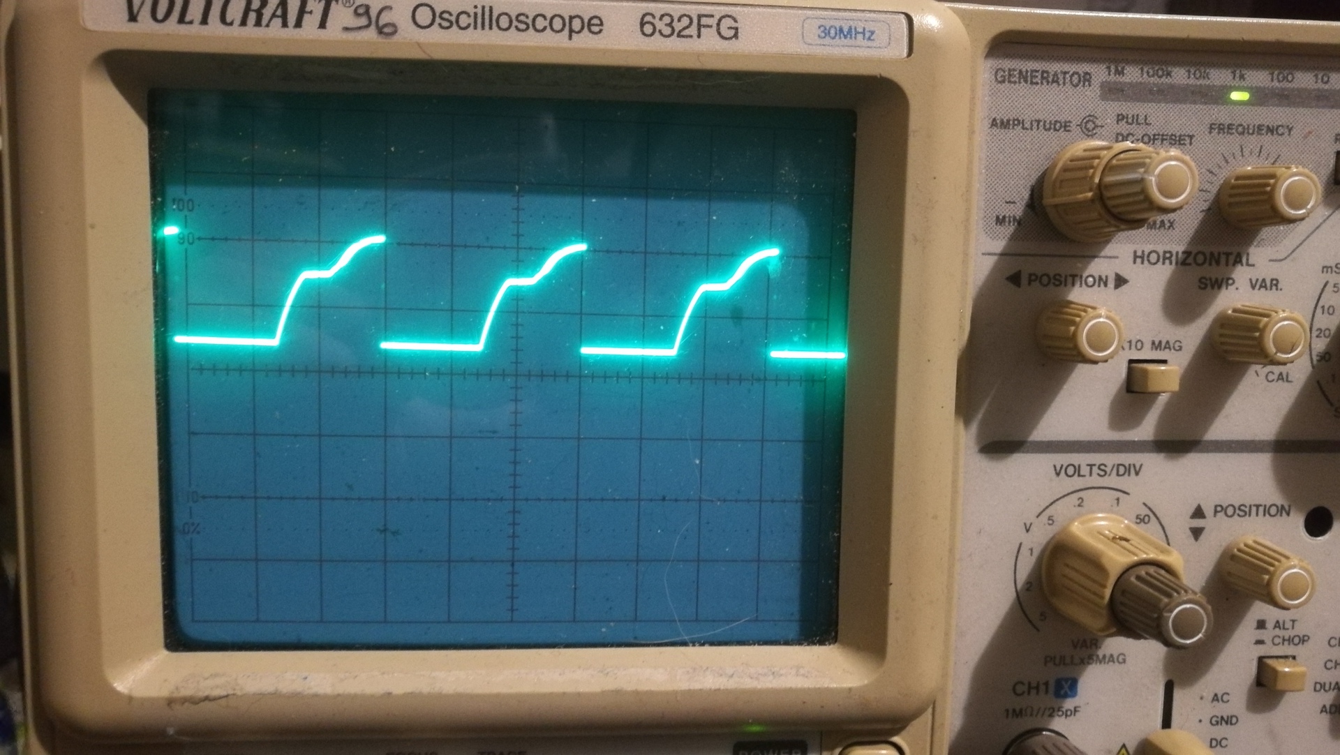

(#) Prometheus01 hozzászólása Jún 2, 2020 /
Sziasztok! Elkezdtem kísérletezni a PIC PWM moduljával. A PIC kimenetére kapott egy BC182est, ami meghajt egy IRF5305-öst. Viszont 60% kitöltési tényező alatt nem lassul a motor, és a gate-n is elég furcsa a jelalak. Csatolom a szkóp képét, 50% nál így néz ki. PIC-ből rendesen jön ki a PWM jel, ellenőriztem. Mit rontok el?

(#) Peter65 válasza Prometheus01 hozzászólására (») Jún 2, 2020 /
Kellene a rajz a fet meghajtásról (olyan, mintha csak egyik irányban lenne meghajtva a fet), a fet és a motor bekötéséről. Milyen jel van a motoron kis kitöltési tényezőnél?

(#) Prometheus01 válasza Peter65 hozzászólására (») Jún 2, 2020 /
Valóban, a motornak csak a 12V os ága szabályoz. Nehéz lenne a célmotornál másképp (autó fűtőventillátora). Csatoltam képet a motor jelalakjáról 500Hz és 10% mellett. (ez nem a végleges motor, csak rátettem egy kicsi ventit tesztelésre.)
Valószínűleg félreértettél. A fet meghajtására írtam, hogy csak az egyik irányban működik rendesen (a küldött kép ezt csak megerősíti). Valószínűleg a fet bekapcsolását gyorsítja a tranzisztor, a kikapcsolást meg nem tudhatom rajz nélkül, csak feltételezem, hogy esetleg egy ellenállás biztosítja. Ezért kellene a rajz, hogy tippet adjunk, hogyan lehetne módosítani, hogy rendesen tegye a dolgát. Valami ilyesmit kellene összehoznod.
Tudni kellene az autóban lévő és a teszt ventilátor típusát is, ahogy Bakman is kérdezte. Ha egy keretes ventilátorral próbálgatod, az nem úgy fog viselkedni, mint egy kefés motorral hajtott ventilátor.
A fet és motor körének rajza is jó lenne, mert valószínűleg hiányzik róla a szabadon futó dióda (legalábbis a szkópfelvétel ezt valószínűsíti).
