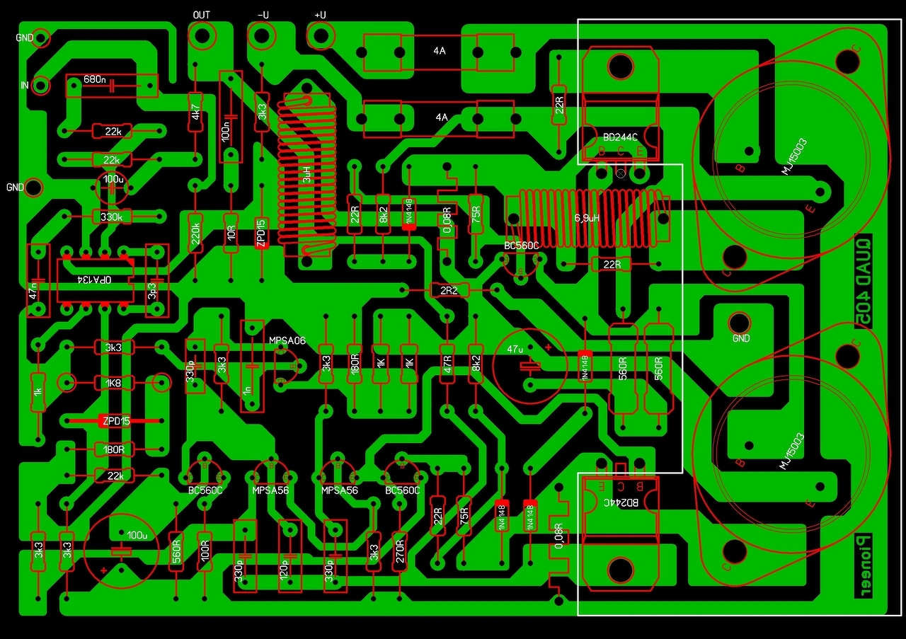

(#) elektrikszerviz hozzászólása Máj 10, 2015 /
Sziasztok! Segítséget szeretnék kérni egy vasalható PCB hez. Ezt találtam de ez így nekem nem jó, vagy esetleg át lehet e rajzolni. Segítségeteket előre is köszönöm. elektrik.
(#) reloop válasza elektrikszerviz hozzászólására (») Máj 10, 2015 /
(#) elektrikszerviz hozzászólása Máj 11, 2015 /
Nagyon szépen köszönöm a segítséget Reloop! De valamiért az én Lay verzióm nem mindegyiket nyitja meg de majd még próbálkozom. Megmondom őszintén ezt a legrégebbi verziót szeretném megépíteni ezzel a két tekercses változattal. Építettem már sok verziót , most fogom éleszteni, R. Ludvig és Akotó 200W os rajzolatát, csak egy kis idő lenne rá. Van már 606 os om aminek nagyon tetszik a hangja, de az első verzió hangjára is kíváncsi lennék. " Jól mutatna a többi között " Köszönöm a segítséget, de majd kérem a segítségeteket, hogy az eredeti verzióban csak légmagos tekercsek vannak, vagy ferit maggal készültek . Elég kicsi a hely ahova be kell férniük. elektrik.

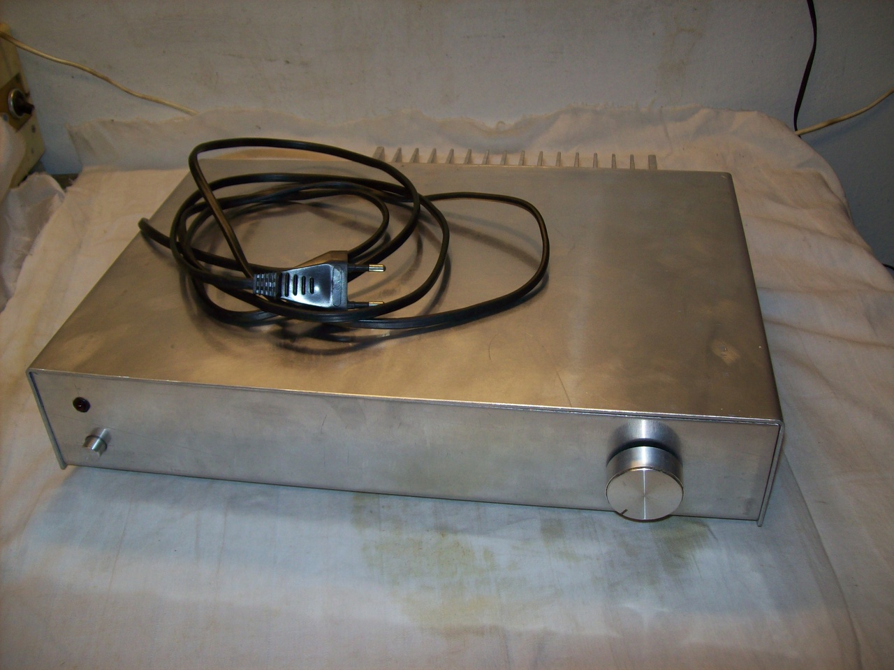

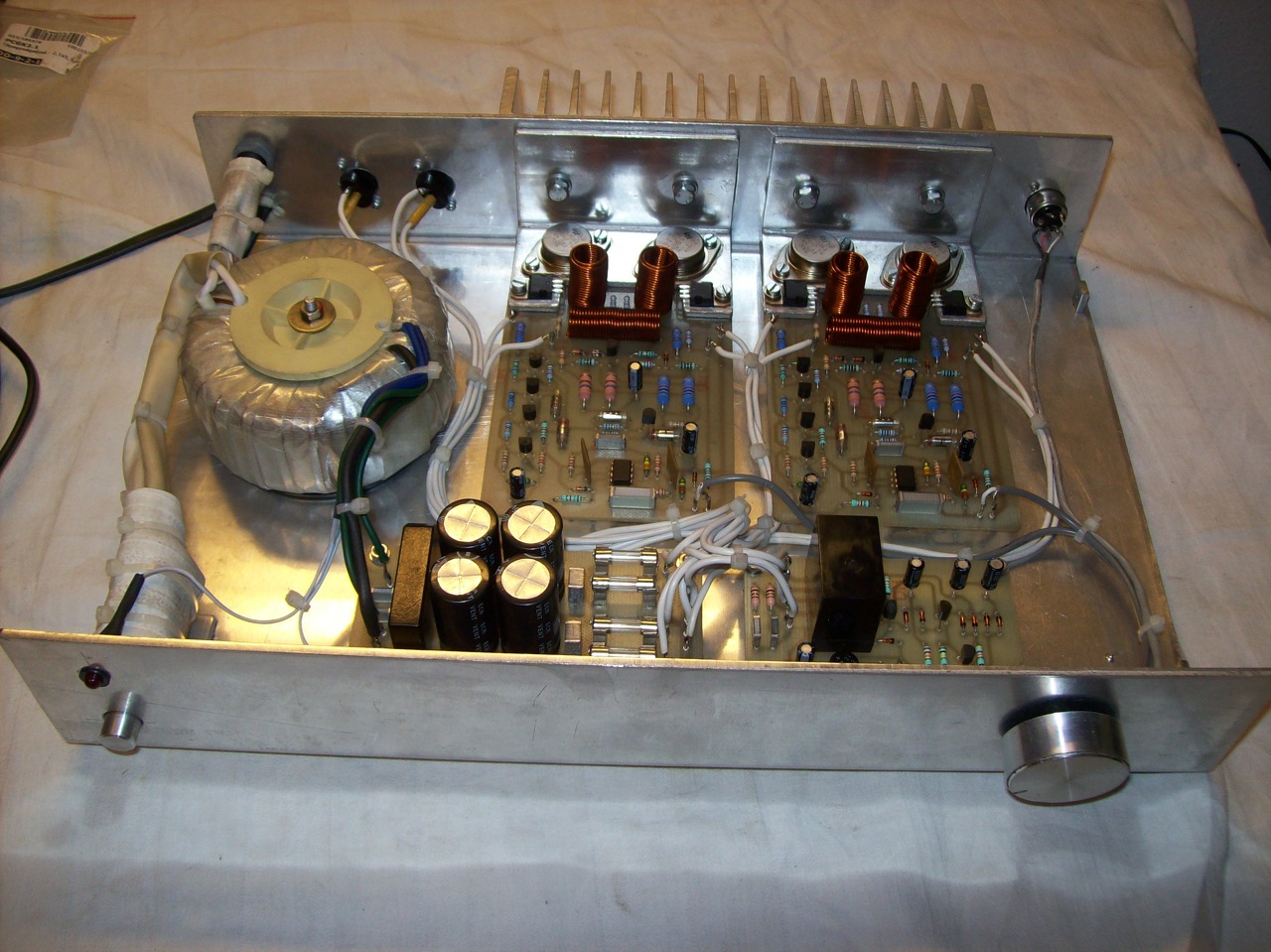

(#) djhans hozzászólása Máj 18, 2015 / 6
Fióktakarítás keretében elkészült egy kis Quad 405 ami elég retróra sikeredett. Nem kellett sokmindent venni hozzá szerencsére.
(#) kameleon2 válasza djhans hozzászólására (») Máj 19, 2015 /
Teljesen jó! Kapott is egy jó nagy -t. Csak az a súlypont!.... a trafót én középre tettem volna - de ennyi.
(#) rozsdas111 válasza djhans hozzászólására (») Máj 19, 2015 /
Na végre valami amit talán én is össze tudnék rakni! Közzé tennéd a hozzávalókat?
(#) djhans válasza kameleon2 hozzászólására (») Máj 19, 2015 /
Szia! Köszi.
(#) djhans válasza rozsdas111 hozzászólására (») Máj 19, 2015 /
Parancsolj!

(#) bboy123 hozzászólása Máj 24, 2015 / 1
Eddig ennyi van kész!Mit szóltok?
(#) djhans válasza bboy123 hozzászólására (») Máj 24, 2015 / 1
Jó lesz. Csak azokat sorkapcsokat kihagyhatod belőle. nem szép és semmi értelme. Egyszer kell csak beforrasztani a vezetékeket. Jól látom hogy LM1036 vagy TDA1524 hangszín lesz benne. Minőségben nem illik a Quadhoz.
