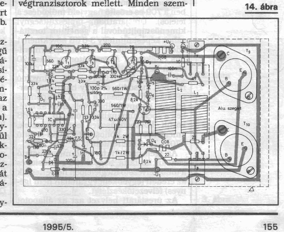

(#) Alkotó válasza nagy hoho hozzászólására (») Ápr 26, 2009 /
1. Sajnos a bordacsatlakozó alumínium profilod hiába frankó, fordítva szerelted meg! Fordítva!! A kimart kis fülecskére kellett volna ülnie a két "meghajtónak". (Csak gondolom, hogy véletlenül fordítva fúrtad ki, és e miatt kellett így csinálni -velem is előfordult már ilyen).
2. Ez az úgynevezett "telenyákos" eredeti nagyon gerjedékeny. Csak óvatosan utánozzátok e miatt. És mellékesen az alkatrészek némelyike is alig fér el, főleg az induktivitások. Én is csináltam ebből vagy 10-20 darabot, de volt hogy gerjedtek.
(#) hapro válasza Alkotó hozzászólására (») Ápr 26, 2009 /
Nos..ez az info elég ahhoz, hogy lebeszélj róla. Ha gerjedékeny akkor nem kell. Úgyis van most épp 4 futó végfok projektem.
(#) Alkotó válasza hapro hozzászólására (») Ápr 26, 2009 /
Nem akartalak lebeszélni, de ha megnézel egy eredeti QUAD-ot, abban szinte mindig van néhány plusz kerámiakondi is a panel aljára forrasztgatva. Azok éppen e miatt vannak.
De a lényeg, vannak ettől jobban utánépíthető paneltervek is.
1. Az értékéből nem von le sokat, de attól fordítva van.
2. Higgy nekem, gerjedt azok nagy része, csak "megfogták" még időben a hozzáértők. De ezzel sincs semmi baj, mert a végeredmény a lényeg. Én is jópárat csináltam belőle.
3. Nekem is van panelom, holnap felteszem nektek, csak még egy kis optikai beavatkozást tervezek vele, hogy lehetőleg "fekete-fehér" legyen. Így majd lehet belőle nyákot csinálni.

(#) hapro válasza nagy hoho hozzászólására (») Ápr 26, 2009 /
Hobbi elektronika 1995/5 számban van egy két induktivitásos változat nyákterve. Alkatrész elrendezésben ez is hasonlít az eredetire. Viszont szerintem már ez is magyarok által átrajzolt módosított panelterv.
