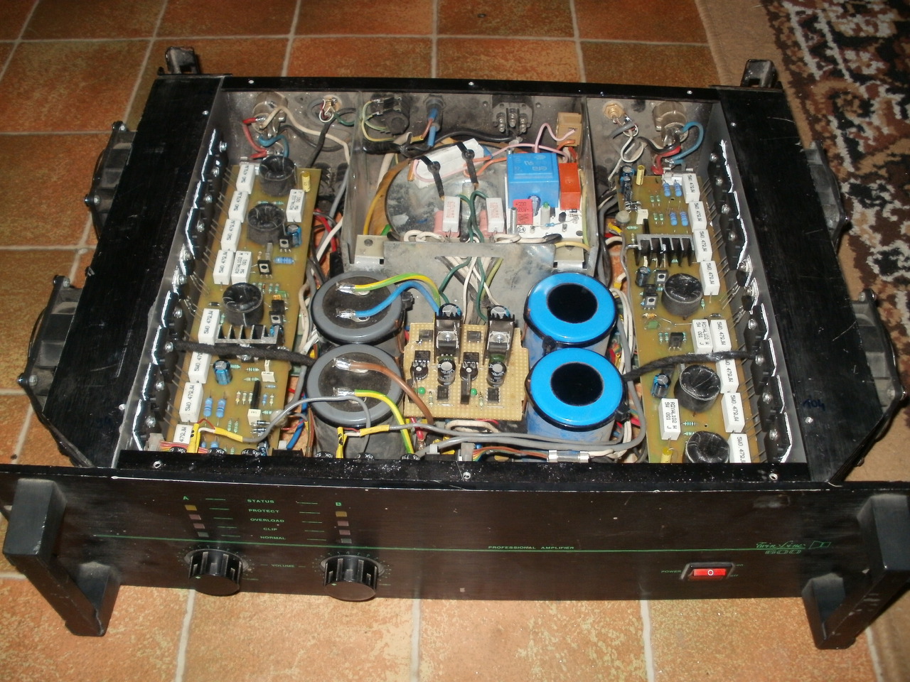

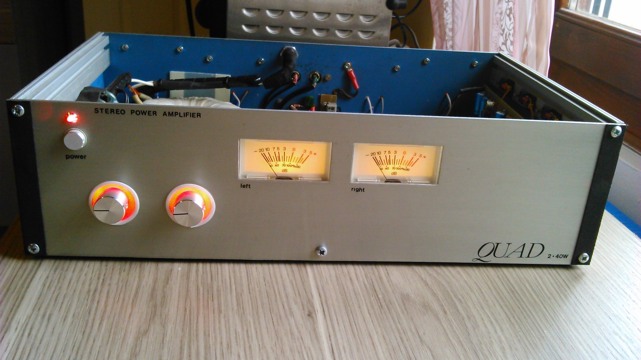

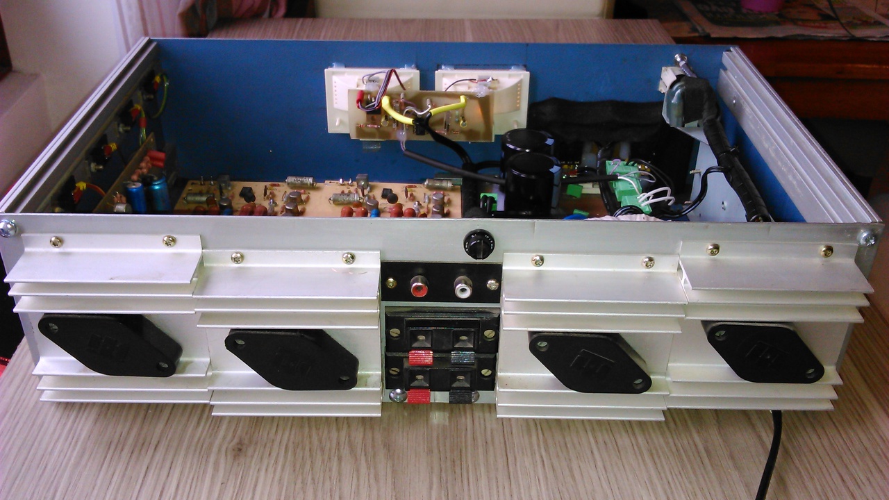

(#) KarcsuZs hozzászólása Feb 20, 2015 / 1
Szeretném megmutatni a saját építésű Quad erősítőm.
1990 ben épült és idén lett felújítva , új tápegység kondik , potik igazi nosztalgikus élmény volt ismét szétborítani és újjá építeni .
