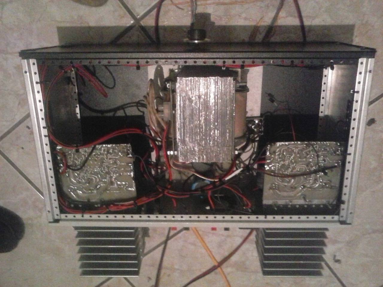

(#) Renátó004 válasza reloop hozzászólására (») Dec 27, 2015 /
Üdv Mindenkinek,Majd nem egy év projekt állás után sikerült R2,R3 ellenállásokat ki cserélni,mondanom sem kell nagyon jó,ahhoz képest hogy milyen sok sebből vérzett,köszönöm mindenkinek a segítséget ,teszek fel képeket a jelenlegi állapotról,be lett szépen reszelve a kapcsolója,potméter,RCA,meg a csiptettős hangfalcsati,kapott egy ventilátort,meg egy pc 230 tápcsatlakozóját.

(#) Gabó válasza Renátó004 hozzászólására (») Dec 27, 2015 / 1
A bordákat célszerű lenne, 90fokkal elforgatni, hogy a lamellái függőlegesek legyenek. Jobba hőleadás.
(#) Renátó004 válasza Gabó hozzászólására (») Dec 27, 2015 /
Köszönöm a tanácsot meg gondolom még,egyébként félperces művelet mert csap pár csavart kel ki szedni és akkor el lehet forgatni.
(#) reloop válasza Renátó004 hozzászólására (») Dec 27, 2015 /
Nem tudnád berakni a dobozba a bordákat?
Sajnos addig míg ez a trafó van benne nem.1500VA vezérlő trafó volt elég nagy db,arra gondóltam hogy veszek egy 500VA Toroidot 2*35v.

(#) Renátó004 hozzászólása Dec 29, 2015 /
Sziasztok !
Jelenleg Reloop ajánlására 2sc 5200 vannak bent vég tranzisztornak,+- 47V a nyugalmi tápfeszültségem, szerintetek mennyire lenne érdemes emelni és meddig,én arra gondoltam hogy +- 55 v-ra fel emelném.
Vélemények esetleg ?
Üdv Renátó
(#) reloop válasza Renátó004 hozzászólására (») Dec 29, 2015 / 1
Szia! Elérsz vele 1,4dB teljesítmény növekedést, azt szinte érzékelhetetlen, jobbára csak fűtést fokoznád
