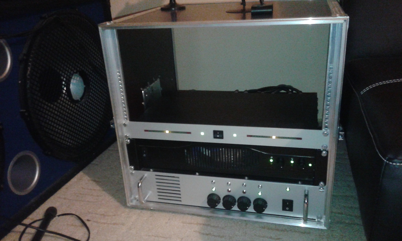

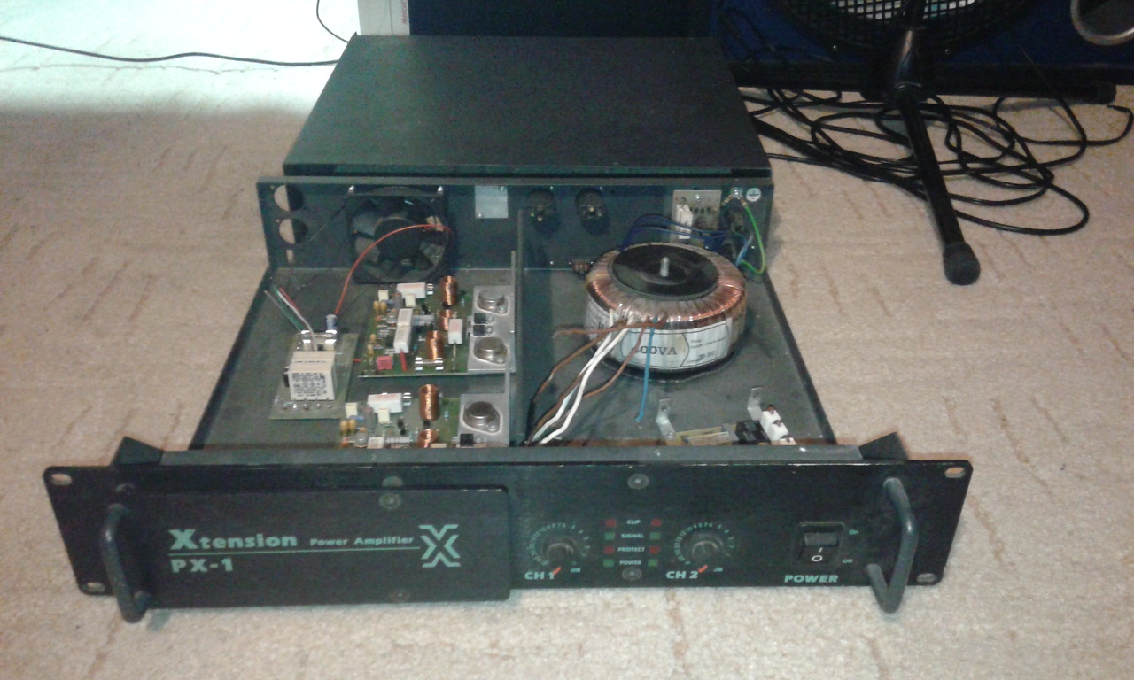

(#) janika002 hozzászólása Dec 2, 2016 /
A véleményetekre lenne nagyon nagy szükségem!Alkotó-t már zaklattam az általa tervezett nyák átalakításával!Szereztem egy szép dobozt ami még elférne a rack szekrényembe de nem akarok már 100w-os verziót épiteni van már bőven!Szóval ebbe szeretném a ludwig módot beépíteni(Dupla to-3 verzió)!Emelném a tápfeszt +-60-65voltra, IC OPA552+- 22volton menne(Reloop ajánlása), tranyók MJ21194,MJL15031,műterheléssel oszcival a védelmet beállítom!A csatolt nyákra építeném ,Alkotó jelezte ,hogy ez az utolsó verzió és mindig változik!Én ekkora fesznél Urbán Úr 200Wattos javaslata alapján(Az övé is ekkora feszről megy) a T2 pozicióba MJE340-et szeretnék rakni!Viszont a visszacsatolásba betenném a két 4148-as diódát a panelre ami megvédi a drága ic-t a ki-bekapcsoláskor a kondi is inkább két szembekötött lenne ideálisabb vagy bipoláris!A kimeneten lévő 10ohm 100nanos kondinak a helye kevés ide 250-400voltos kondi illik rakni,A kimenetre BY254 diódát raknék pozitív negatív irányba!Nekem ez bevált a 100w-os verzióba tönkretehetetlen azonkivül ,hogy a védelme oszcillál de bírja azt is figyelünk a clip jelzésre!
Köszönöm szépen a segítséget mindenkínek!

(#) janika002 hozzászólása Dec 8, 2016 / 1
Köszönöm szépen Alkotó segítségét a panel megvalósításában!Bár minden ember ilyen segítőkész lenne ezen a földön!
