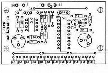

(#) gyusz1985 hozzászólása Jan 20, 2008 /
sziasztok!nekem egy jol müködő kivezérlés jelző kéne quadba!olyan aminek van kis erősítője!
(#) Dzsoni válasza gyusz1985 hozzászólására (») Jan 20, 2008 /
Szevasz,
Ledes kiv.jelzőre gondolsz?
Mit értesz az alatt hogy "legyen kis erősítője"?

(#) gyusz1985 válasza Dzsoni hozzászólására (») Jan 27, 2008 /
Igen ledes kivezérlés jelzőre!van egy nekem de nincs panel rajzom hozzá!viszont van beültetésem!ha tudtok segitsetek!vagy esetleg ajánljatok valami jot!mellékelem a rajzot
