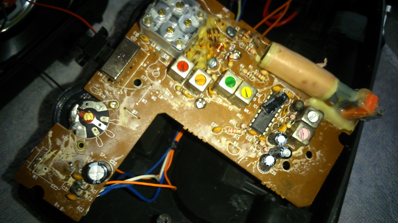

Teljesen süket a rádióm. Mi lehet a probléma? Meghalt valamelyik tranzisztor vagy az IC? Úgy néz ki a hangszoró része működik. Kipróbáltam a fülhallgató részét de az is halott.

Komolyan gondolod, hogy a "rádió" elegendő információ a készülékről? Az a probléma, hogy ennyi adat alapján csak egy biztos, a rádió süket, de a hangszóró része működik ( szerinted ).

Az oldal tetején már egyszer felírtam a rádió típusát HAUSER 9202.

Milyen oldal tetejére? Ott kapcsolási rajzot kerestél, honnan tudjuk, hogy ez a rádió az a rádió?

Igazad van nem volt teljes az információ, mellesleg onnan tudom ,hogy működőképes a hangszóró ,hogy átraktam egy másik készülékbe.

(#) vargaf válasza abraham96 hozzászólására (») Nov 3, 2016 /
Egy rádiót ( de semmi mást sem ) nem úgy javítunk, hogy az alkatrészeit egyenként áttesszük egy másik készülékbe. A rádióban, az eredeti helyén hagyva mindent mérünk, keressük a hibát. Te semmit nem írtál arról, hogy mit mértél, merre kerested a hibát.
(#) abraham96 válasza vargaf hozzászólására (») Nov 3, 2016 /
Lemértem a 6V tápfeszültséget amit megkap a panel, lemértem pár kondenzátort szakadásban, mert nem akartam kiforrasztani őket. IC-t nem tudom mivel mérjem mert nincs otthon szkópom sem IC teszterem. Tranzisztorokhoz még nem jutottam el. De így olyan ,mint tűt keresni a szénakazalban

(#) abraham96 hozzászólása Nov 3, 2016 /
Mivel még egy rossz fényképet sem láttam a belsejéről, rajzot pedig nem találtam, nem találgatom mi romolhatott el. Rég volt már amikor a rajzokat adták a készülékhez.

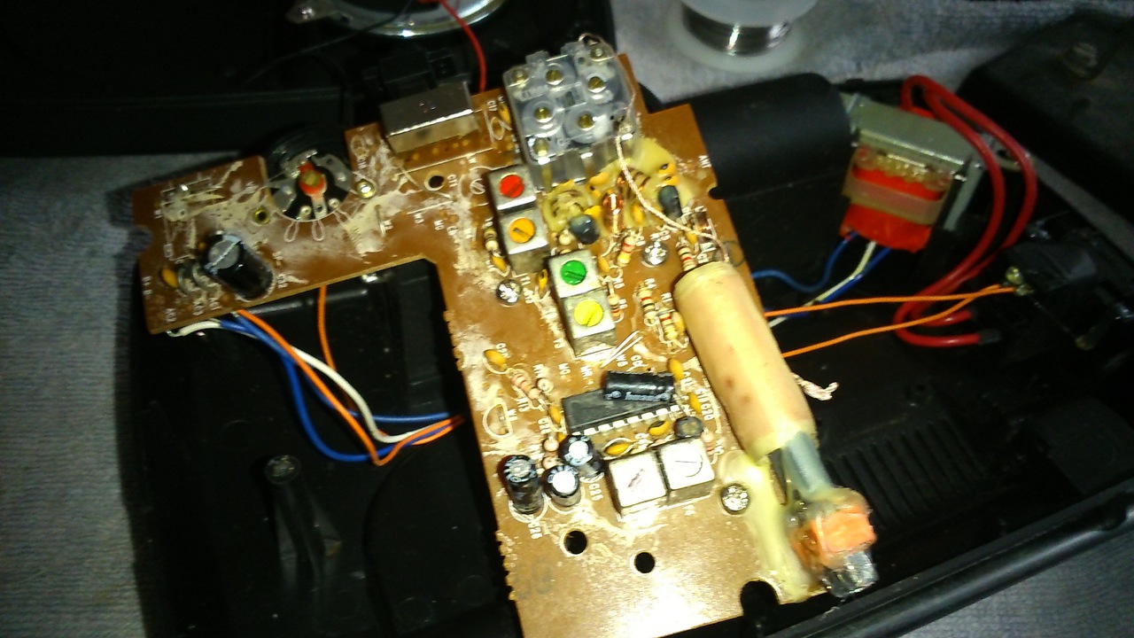

(#) abraham96 válasza vargaf hozzászólására (») Nov 4, 2016 /
Ennél jobb képeket nem tudtam.
(#) vargaf válasza abraham96 hozzászólására (») Nov 4, 2016 /
A potméter kapcsolója működik? A hangszóróból hallani kattanást a bekapcsoláskor? A potméter közepét megérintve csavarhúzóval hallasz búgást a hangszóróból? Mi az IC1 típusa? Most már nem mondhatom, hogy egy rossz képet sem kaptam róla, hiszen négy rosszat is kaptam.
