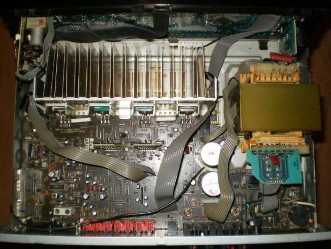

(#) fecameca válasza abraham96 hozzászólására (») Nov 4, 2016 /
Igaza van az előttem szólóknak, aki tudja, mit csinál, szerintem egy napon belül feléleszti, de így távolról nehéz megmondani a tutit. Az én meglátásom a képeid alapján az hogy a készülék valamikor jól beázott. (Fehér foltok a nyomtatott áramkör mindkét oldalán.) Én az ilyet csak egy jó alapos alkoholos átmosás, és szárítás után kezdeném el méregetni. Bármi, ami fémből van, el lehet korrodálva, és bárhol a panelen lehet még átvezetés. Volt már olyan kuncsaftom, hogy kézzel-lábbal tiltakozott, hogy ő nem áztatta be, akkor is, konyhában tartotta, és a gőzök az alkatrészekre kicsapódtak. A hangszóró kosárról meg a panel egy pontjára csepegett a lé, meg is volt az eredménye. Bizonyíték rá, hogy igazam volt, mert meg is javítottam. Az IC hiba elég ritka ezekben, de nem kizárt. Ha a KF serlegek alá is jutott víz valamikor, akkor viszont elég nehezen felderíthető baj is lehet.

Van nálam egy Pioneer SX-757-es rádiós erősítő, és a rádió részével van egy kis probléma. Amikor olyan frekire állítom ahol nincs adás, akkor hangosan sistereg a hangszóró. Ennek így is kell működnie. Viszont ha közelítek egy ismert csatornához, akkor egyre jobban halkul a sistergés és vele együtt a műsor hangja is halkul. Végül ha beállítom pl. a 102.7MHz-et, akkor olyan halk az adás hogy teljes hangerőn is alig hallani. Az erősítőn minden más tökéletesen működik, csak a rádió halkul el valamiért. A MUTE funkció működik rendesen mert ha állítom a frekit egy pillanatra elnémul. Valakinek valami ötlet?

(#) CHZ válasza magery hozzászólására (») Nov 23, 2016 /
Szerintem könnyebb lenne a készülék belső fotóján bejelölni.

(#) magery válasza CHZ hozzászólására (») Nov 23, 2016 /
Itt egy kép.
(#) CHZ válasza magery hozzászólására (») Nov 23, 2016 / 1
Ha jól láttam, L111- et keresd. Dupla fehér tekercs előtt lehet az IC mellett.
Kép felbontása kicsi, így csak saccolni tudom.
A hozzászólás módosítva: Nov 23, 2016
Este ha hazaérek melóból majd megnézem. Egyébként olyan mintha fordítva működnek a zajzár. Ha nincs adás hangos, ha pedig van akkor halk.
Talált, sűlyedt. Ahogy elkezdtem befelé tekerni, úgy hangosodott az adás. Most már úgy szól ahogy kell. Köszönöm a segítséget. Az automata keresés viszont nem működik. Az is javítható?

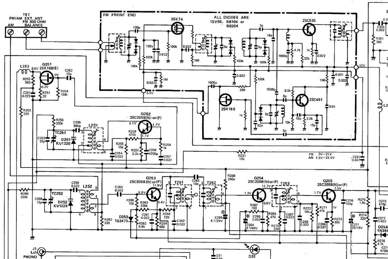

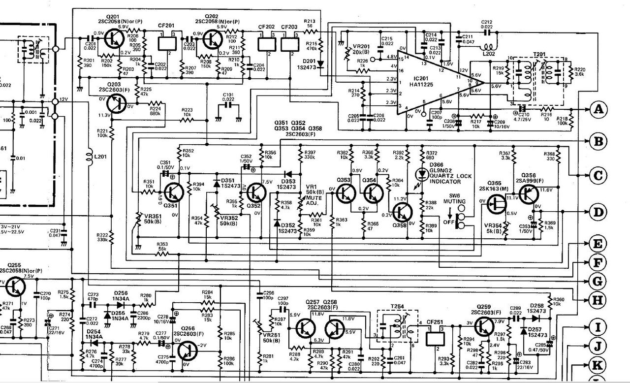

Segítséget szeretnék kérni. Van egy Harman Kardon HK518i típusú rádiós erősítőm. Az erősítő része rendben van, de a rádió AM és FM hullámon csak sistergés hallatszik. Amikor antennát csatlakoztatok, akkor enyhe bugás jön pluszban, de adók nem. Semmilyen alkatrészt nem látok hibásnak és a tranzisztorok, diódák amiket mértem azok is jók. Esetleg van valakinek valami ötlete, hogy merre keresgéljek, vagy pontosan mi okozhatja ezt. Kapcsolási rajzot mellékelek.
(#) Ktulu válasza Handras85 hozzászólására (») Dec 8, 2016 /
Meg kellene mérni, hogy a hangoló feszültségek meg vannak-e. A rajzon írja is, hogy FM -nél 3V-21V, AM -en pedig 1.5V-22.5V között kell lehessen változtatni.
Ezenkívül persze átvizsgálni, hogy minden táp helyes értéken legyen.
A hozzászólás módosítva: Dec 8, 2016
(#) Handras85 válasza Ktulu hozzászólására (») Dec 10, 2016 / 1
Megtaláltam a hibát, a tápegységben egy ellenállás volt szakadt, emiatt nem kapott feszültséget és nem volt hangoló feszültség sem.

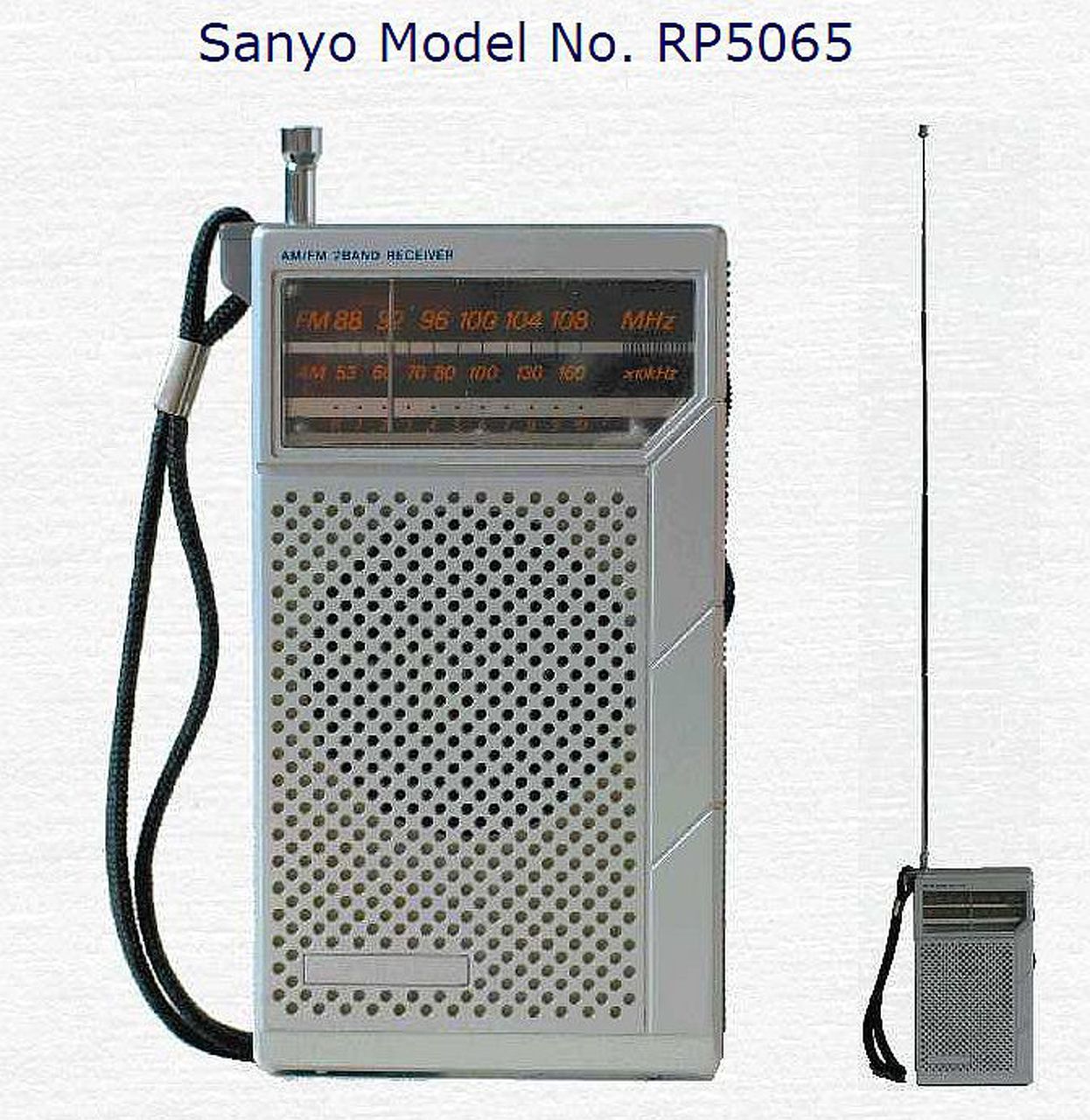

(#) Fülöp Ferenc 49 hozzászólása Márc 13, 2017 /
Kérdezném, hogy ezt a tipusú zsebrádiót lehetne-e venni még valahól. Rendkivüli szelektív és érzékeny, Jó lenne hozzájutni.
