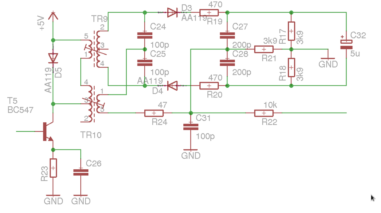

Miért van az hogy az aránydetektorokat többnyire középleágazásos trafóval építik és nem a rezgőköri kapacitást osztják meg? Mi ennek a konstrukciónak a hátránya a középleágazásos trafóval szemben?
(Itt egy példa)

Középleágazású trafóknál van fázis fordítás a 2 kondi pedig csak osztást végez.

Valóban így lenne ?
Ezt azért gondold még egyszer át...!

Nem voltam pontos mert azt kellet volna írnom hogy a középleágazásúval lehet fázisfordítást csinálni de 2 kondival nem. Viszont a rajzon nem kötötték sehova se a kivezetést ami nekem úgy jött le hogy az a rész el lett hagyva mert nem tartották fontosnak pedig ott még sok mindenre lehet hatni.Például nyitó feszültség amivel lehet hatni a diódákra. Habár ezen a rajzon nem mert a diódáknak más feladatuk van és itt szerintem csak azért használnak ilyen trafót mert nagyobb rajta a feszültség. Viszont nem tartom kizártnak hogy hiányzik onnan 1 kondi.

Rosszul értelmezed a működését!
A középleágazás egy betáp pont, amivel összeadódik a rezgőkör feszültsége a betáp feszültségével, fázistól függően.
Nyilván ugyanez megtörténik akkor is, ha leágazás helyett a rajz szerinti "közép leágazás" kondival csatolódik a rezgőkörbe a másik feszültség.
A demodulált jel az R22 ellenálláson keresztül csatolódik ki...
Hogy mi a különbség - már ha van egyáltalán - a két mód között, azt nem tudom én sem...talán a mínusz egy kondi ??
