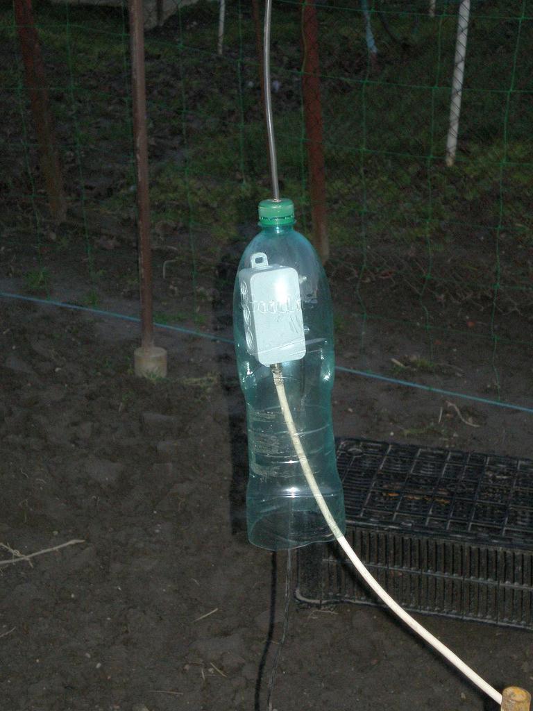

2016. január 11.-én reggel 6:30-kor 80 méteren a kis PIONYR rádiómmal és az EWe antennával I0FKI-t vettem enyhe faddingal, S4-et adtam neki, mivel nincs a rádióban S mérő ezért csak úgy fülre. Erősen CQ-zott, de nem válaszolt senki.
(#) elektroncso válasza elektroncso hozzászólására (») Jan 16, 2016 /
Itt annak az ígért képek az antennáról.
