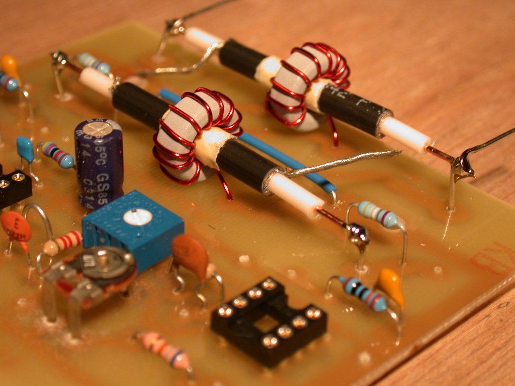

Nos ott tartok, hogy végig méregettem az egész Rövid hullámú sávot. Be is engedte kalibrálni magát ez a kis szerkezet, de az alsó sávokon ahogyan itt jósolták is a srácok igen csal, de nem csak, hogy csal hanem ő maga is SWR-t hoz létre. Ha kiveszem és egy gyárit teszek a helyére annál meg sem mozdul az SWR mutató. Még azért ki próbálom nagyobb permeabilitású kétlukas vasmaggal is, mert ez a Magyar N10-es kevés ide. Aztán beszámolok.

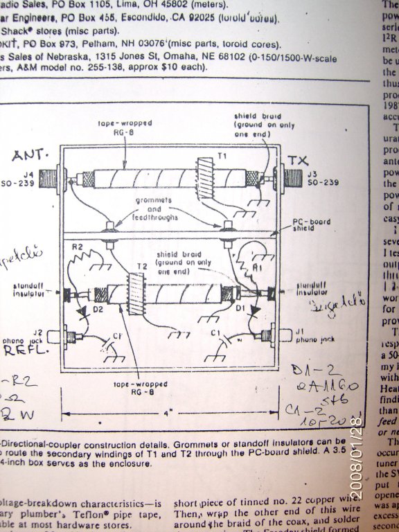

Igen, nagyon ügyelni kell a helyes impedancia viszonyokra. Az RF nem egyenáramként viselkedik, egy nem megfelelő panelterv már igen komoly problémákat okozhat. Eléggé jó minőségű iránycsatoló készíthető nem vasmaggal, hanem egy RG58U koax "harisnyája" alá befűzött mérővezetékkel. Egyszerűbb megcsinálni úgy, mint egy vasmagot beépíteni a tápvonalba ami permabilitása lehet hogy nem is megfelelő.
Ma sem sikerült oda érni, hogy kicseréljem a vasmagot a kis mérőkébe. A harisnya alá fűzött huzalszál igen régi bevált megoldás csak nagy a mérete a mini QRP-s megoldáshoz képest . Ha kicseréltem és megmértem az említett vasmaggal a műszert beszámolok. aztán érdekesség képen két külön gyűrűvel vékony rövid koax darabra kivitelezve is megépítem ...Addig is jó szerelgetést és rádiózást nektek is!
Még csak annyit, hogy ha a koax tápvonalat csinálod meg, a koaxot fel lehet tekerni 3-4cm-es átmérőjűre.
Igy kisebb helyet foglal és az impedancia viszonyok is kedvezőbbek maradnak mint egy veszteséggel rendelkező ferritnél, ahol az 50R impedanciát lehetetlen tartani! Igaz a koax tápvonalnál is megváltoznak a viszonyok, de jóval kedvezőbbek mint bármelyiknél. Sok sikert és kiváncsi vagyok a végkifejletre! VY 73!

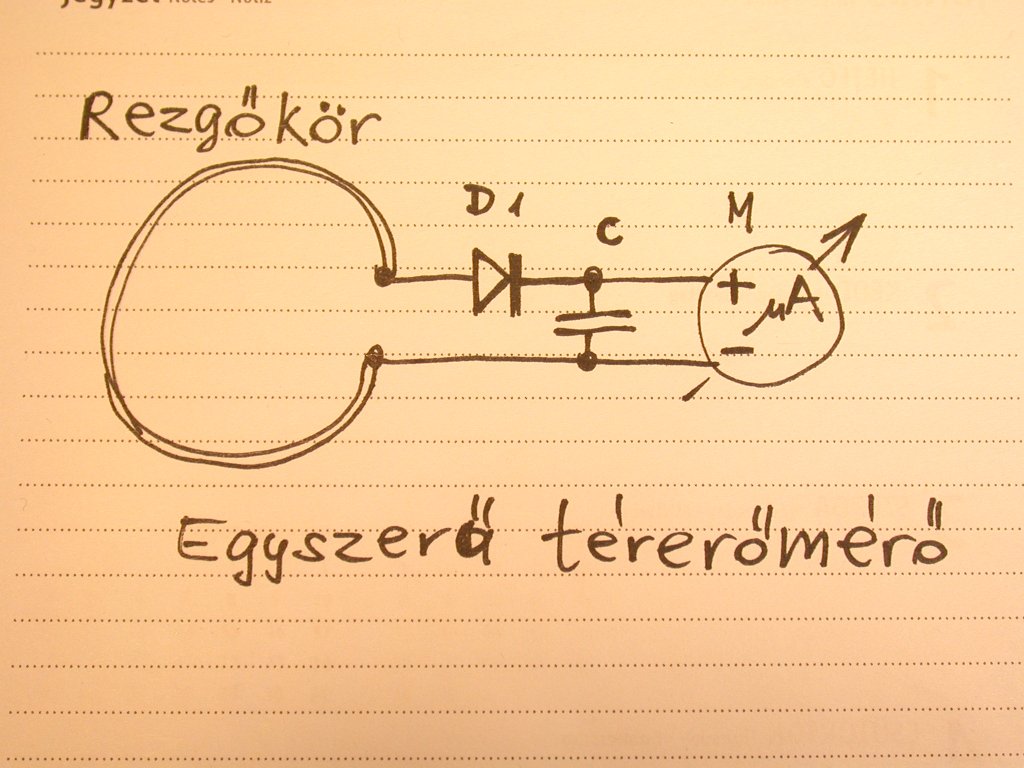

De jó hogy felhoztátok ezt a kollineár témát! Eddig senki sem tudta megmondani, hogy egy egyszerű szerény műszerezettséggel rendelkező amatőr hogyan tudja beállítani pl. a triostart, hogy az elemei azonos fázisban legyenek gerjesztve. Nekem is van egy Triostarom de én úgy szereltem össze ahogyan előtte voltak az illesztések. Egy biztos, így is rendkívül jól működött. Arra is gondoltam, hogy építek egy szelektív térerő mérőkét és ahhoz saccolom a beállítását a negyed lambdás hurkoknak.
Nem kell hozzá szelektív mérőke, egy hurok, egy dióda, egy kerámia kondi 10 - 100 nF, és egy deprez műszer. Jó szolgálatot tesz.

Leskicceltem az elmondásod alapján ezt az egyszerű indikátort: Hurok, dióda,kondenzátor, deprez műszer. Gondolom ez az.? Bár szerintem ez egy egyszerű térerő indikátor akár hogyan is nézzük. Még ha nem is fokozzuk az érzékenységét RF elő erősítővel, meg dc erősítő fokozattal.
Igen ilyet lehet használni, ha közelébe viszed az antennának, azaz csatolásba hozod, jól mutatja az árameloszlást az antenna mentén. Ezzel megállapíthatod, hogy a kollineáris antenna elemek helyes csatolásban vannak-e.
Mivel csatolásban van az antennával, nem kell se szelektívnek, se érzékenynek lennie, és az impedanciája is jóval nagyobb mint az antenna virtuális ellenállása az antenna bármely pontjában, még jelentős terhelést sem jelent.

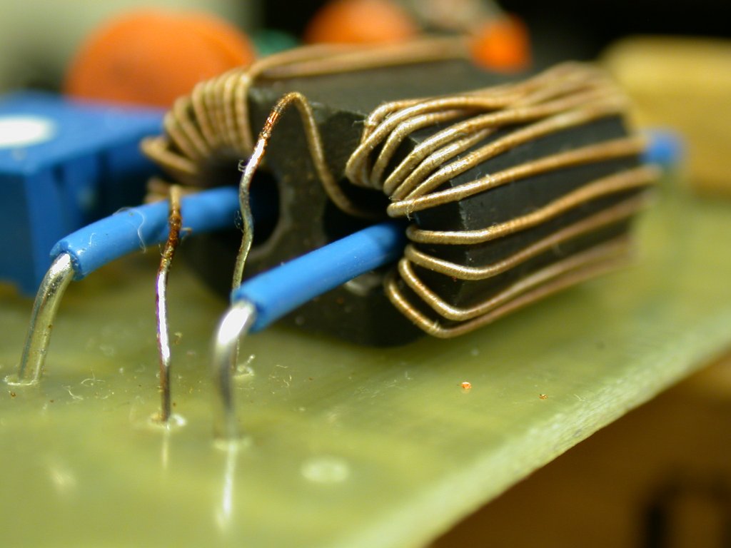

Ez a hétvége kiadta szabad idő szempontjából, hogy visszatérjek az SWR "saccoló" építéséhez. A múltkori TV Balunra tekert áramváltó mivel az alsó sávokban még maga is SWR-t produkált, ma egy jóval nagyobb AL értékű NF06 jelölésű vasmagra tekertem a 2 külön külön 12menetű csatoló tekercset . Meg is lett az eredménye. Teljesen együtt "fut" a mutató a gyári kerszt mutatós műszerrel, és nem idéz elő sehol szemmel látható SWR-t. 0,5Wattal is teljesen kivezérel egy 100uA-es Deprez műszert. Ez az említett kétlukas NF06 Ferritmag állítólag nagyon hasonló tulajdonságokkal bír mint az Amidon 34-es anyag keveréke BN34- Egyelőre ennyi fejlemény.

Arra gondoltam, hogy a ferriten egyenes huzalt vezetsz át(fél menetes tekercs, ezzel nem romlik az SWR-en alacsony frekvencián. A gyűrűre több menetet tererve a szekunder oldalon, elegendő jeled indikálásra.

Bármit teszel a tápvonal közelébe, Az SWR változást okoz. Csak éppen a csatolási tényezőtől függ, hogy mekkorát. A rádiófrekvenciás teljesítmény leginkább a vezeték mellett, környezetében halad elektromágneses hullám formájában, ezért lesz tápvonal. Ha a csatolás kicsi, laza, kevésbé befolyásolja a mérendő kört, viszont az indikálásnak érzékenyebbnek kell lenni, a kis kicsatolt jelszint miatt. A csatolás mértéke frekvencia függő is, ezért alacsonyabb frekvenciákon az "áramváltós" megoldás az elterjedtebb, (de ehhez megfelelő ferrit kell) míg magasabb (20 MHz feletti) frekvenciákon jó az iránycsatolós megoldás. (koaxba fűzött vezeték)

Igy van az alacsonyabb frekvenciákon 1,8 MHz; 3,5 MHz -n volt bevitt swr jelenség. Az újabb verziónál semmi ilyen nem tapasztalható szélesebb sávú az-az nagyobb permeabilitású vasmag. Az átmenő fő vezeték teljesen egyenes, ez toroid az-az átfűzött tekerés esetén egy menetnek értendő. A mellékelt képen a vastagabb kék huzal. Készítettem tavaly két külön ferrit gyűrűvel is RF áramváltós megoldást, mint a Csaba melléklete mutatja fentebb. az is jó csak ez méretben kisebb meg kíváncsi voltam a binokuláris vassal hogyan működik. Végül is sok neves gyári mérőke is ilyen áramváltós megoldást alkalmaz Rövid hullámon.
Mindkettő szép munka. Végül is melyik lett jobb?
Az aktívhoz még nem tudtam venni CA3160E BIFET IC.t de magában a csatoló szinte azonos mint a most jobban sikerült, de még tesztelgetnem kell mili Wattokkal is őket, aztán tudok pontosabban nyilatkozni.

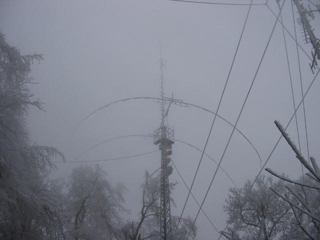

Az alsó 7 MHz-es HB9CV-t szinte minden tél legallyazza Pedig elég jól bírja a terhelést általában, a téli képen látszik, hogy mit csinál vele a zúzmara. |
