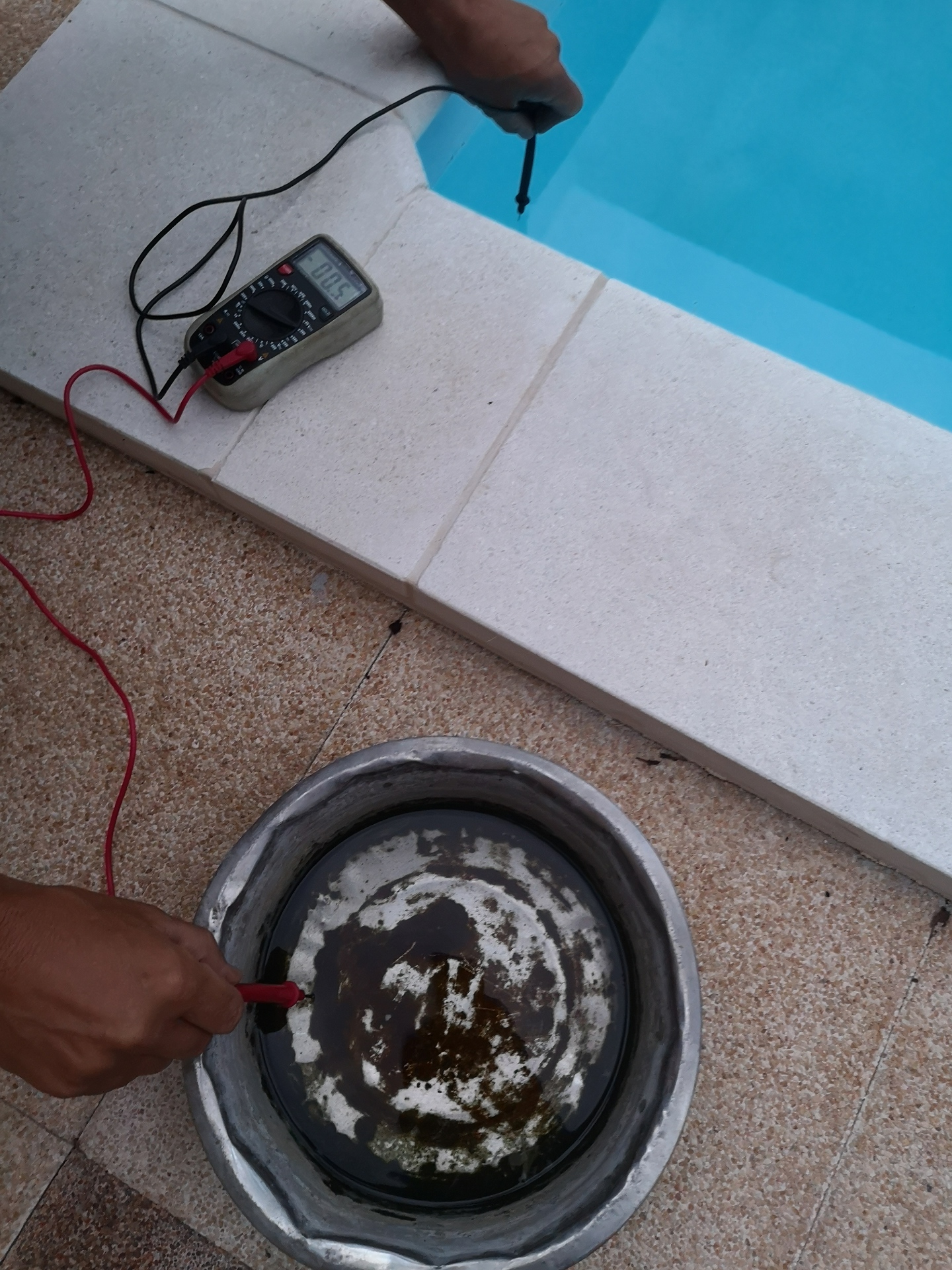

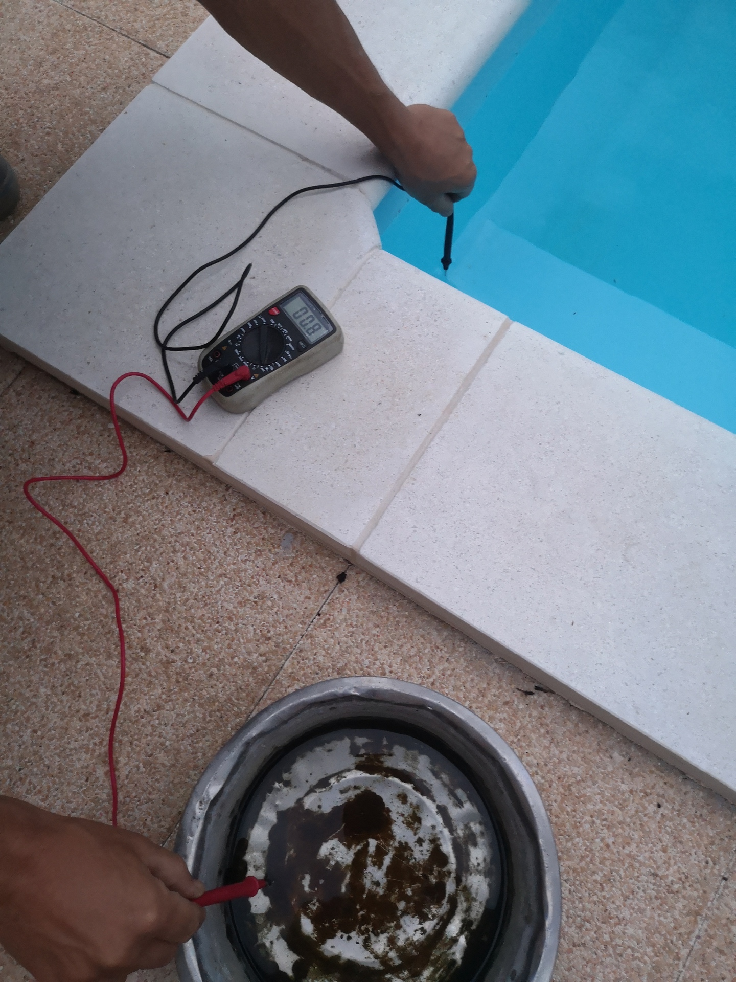

Köszönöm az eddigieket. Sajnos továbbra sem tudtam kizárni a, kipróbálni a leírtakat. Én nem értek hozzá a villanyszerelő szombatra igérte, hogy megnézi a javaslataitokat.
Földkábel a medence mellett megy, ellenállása már lett mérve, rendben volt, ha jól emlékszem 4-500 ohm.
Egy új szonda a gépházba már szintén le lett ütve, a föld be lett vezetve a medencébe arra egy rozsdamentes lemez.
Ma mértem újra ac 0,5 volt, dc 0,8 volt. Csatolom a képeket
Az alacsony értékek ellenére a víz határozottan csíp, bizsereg, ha a viz és a medence szélét fogom!

Ez olyan rejtélyes, hogy akár a medence széle is lehetne feszültség alatt és nem a víz. Nincs valami problémás dolog a medence közelében?

Még mindig nincs info a medence felépítéséről. Ha jól látom, valami műgyantás bevonattal van bevonva. Ha igen, akkor teljesen mindegy, a vasbeton földelése, mert a műanyag szinte tökéletes szigetelő lehet.
Az új földelő szonda össze van kötve az EPH-val? Ha igen, akkor le kellene kötni róla, és úgy is mérni egyet.
A medence vize és a föld valódi összekötése szemmel láthatóan javított a helyzeten, mert 10V-ról 0,5-0,8V-ra csökkent a feszültség.

"Földkábel a medence mellett megy, ellenállása már lett mérve, rendben volt, ha jól emlékszem 4-500 ohm."
Remélhetőleg rosszul emlékszel, az nagyon sok.
"Egy új szonda a gépházba már szintén le lett ütve, a föld be lett vezetve a medencébe arra egy rozsdamentes lemez."
Remélhetőleg ez a lemez, nem csatlakozik semmi máshoz, csak az új szondához.
Feltételezhető, hogy akkor a medence vize földpotenciálon van. Akkor voszont a medence pereme vagy környezete gyanús. Bárhol megfogod, csíp? Csak a széle vagy ha meszebb kinyúlsz, akkor is?
