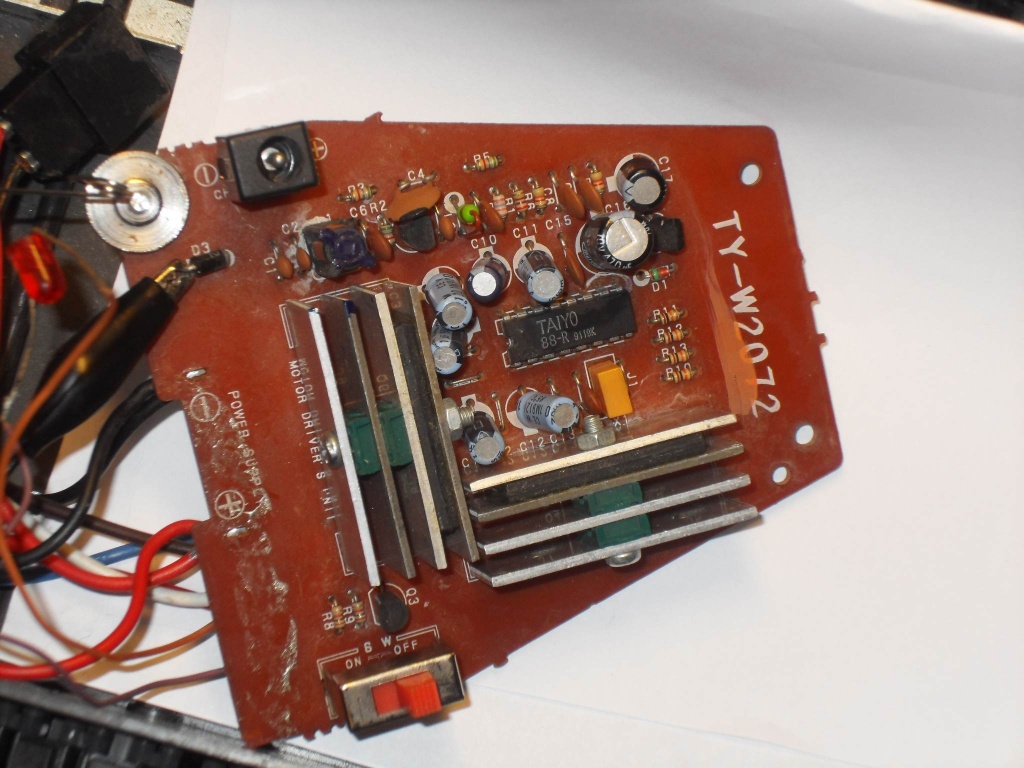

Egy Leopard A4 modellből szeretnék lánctalpas hattyút csinálni.
A 27MHz-s rész jónak tünik,mert a vezérlő IC (TAIYO 88-R) 2.lábán tisztességes jel van,ami a táv.vez.kapcsolóinak billegtetésére változik,de a többi lábon nincs változás. Van valakinek adatlapja erről ill.a driver IC-ről esetleg kapcsolási rajza? Kösz. előre is.
Idézet: „Egy Leopard A4 modellből szeretnék lánctalpas hattyút csinálni.” Ez következik a Idézet: után. „tudok szalmából csinálni egeret” Képeket majd légyszi a késztermékről!
Ilyen bütykös hattyúval lesz "kétéltű".Lekapom a felső részt,a hattyú alá kell valami
takarás esetleg nagyobb madár. Legegyszerűbb volna megjavítani a vevőt,de ha nem kapok infót egy héten belül,megtartva az RF demod.jelet átfusizom PIC-re + végfokok. Tud valaki modern tipust mondani a L393 helyett,hogy ne kelljen hűtőborda? Milyen akku lenne célszerű (max.36x90x100mm)? Kösz.

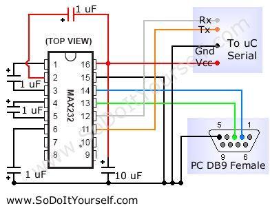

Egy rokonom belefutott egy oriási hibába, rendelt egy hobbyking 6 csatornás távot és nem rendelt programozo kábelt. Esetleg valaki nem tud egy kapcsolásirajzot hozzá hogy hogy is kell összerakni mert már a hétvégén be kéne üzemelni. Elöre is köszi
MAX232 IC vel készítettem egy illesztőt hozzá soros portra.
Meg egy kis áramkört AVR procival mely az sd kártyára másolt beállításokat tudom rá letölteni, így nem kell számítógép modellváltáskor.
Köszi
Esetleg egy egyszerü kapcsolásirajzot kérhetnék? Nem vagyok teljesen tisztába ezekkel az ic kapcsolásokkal. Nem akarok semmi extrát, elég nekem a pc porgramozás csak mire megrendelem illetve megkapom az hetekbe tellik. Üdv Kovács G
A MAX232 alapkapcsolását kell használni.

Jó hogy itt vagy, van egy FTDI USB konverterem amin csak a GND,TX és rx van kivezetve, akkor ezzel tudom programozni vagy kell az illesztő?
Így nem tudom, mérj rá multiméterrel hogy az rx tx lábakon mekkora feszültség van, ha 0V vagy 5V akkor lehet, ha +10V vagy -10V körül akkor nem.
Az érdekes, indíts el a t6config-ot és úgy mérj rajta, lehet lebegnek a lábak mert még nincs aktivizálva? Ha csak az egy FT232 ic van benne akkor biztos jónak kell lennie.
