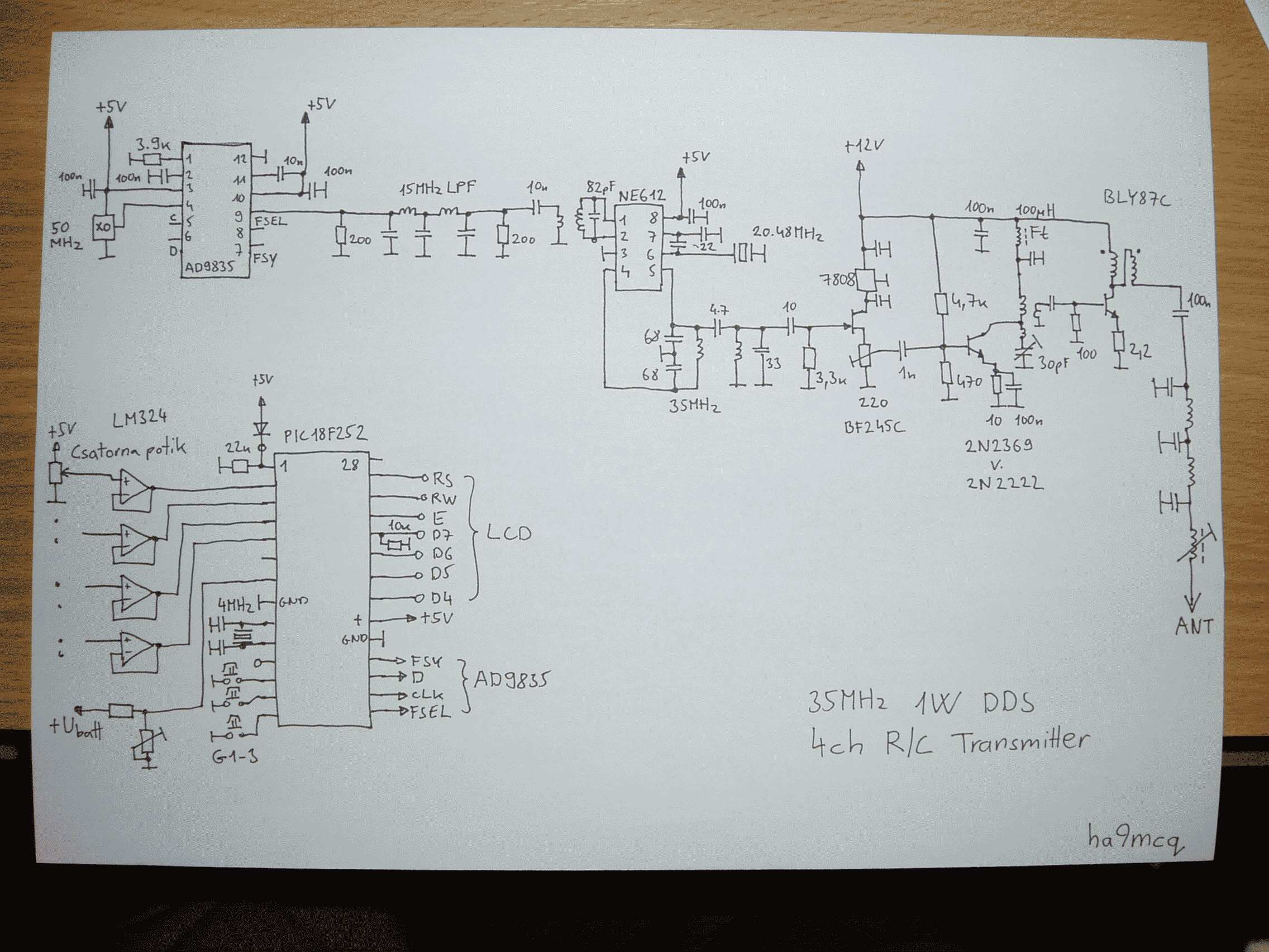

Lenne nekem egy óriási kérdésem. Lenne nekem egy 4 csatornás adóm és ahoz kellene egy vevő kapcsolás. Már hülyére kerestem az agyamat a neten de nem találtam sehol.Azt se tudom az adóról hogy mekkora frekin működik meg azt se hogy működik e a kapcsolás, mert még nem építettem meg. Szerontetek működik a kapcsolás???
Ha valaki tud hozzá vevőt akkor küldje már el nekem a codyka@citromail.hu címre. Ja és ha a kérdéseknél tartunk akkor mekkora kb ennek a hatótávolsága???
Köszi mindent előre.
Ne linkeket hanem képeket küldjatek ha lehet!!!!
Ez az én kapcsolásom

BUÉK, úgy tippelem, hogy 35MHz-en működik, ám elég hiányos tervdokumentáció, tekercsadatok, szoftver van hozzá? Egy 1W-os adó hatótávolságáról annyit, hogy "ameddig a szem ellát", elég szokott lenni a repülés terén.
Szerintem ez a 35MHz nem egy "jó" frekvencia. Lehet, hogy 40-re (vagy hova) előbb találnál..

Nem tudna nekem valaki egy 4 vagy 6 csatornás adó és vevő pár kapcsolást küldeni ami 40 Mhz-en vagy e körül működik és 1W teljesítményű legyen, mert modell repülőhöz kellene. Azért kérem itt a segítségeteket mert a keresgetésekben már az agyamat is eldobtam de semmit nem találtam csak egy 35 megás adót ami hiányos adatokat tartalmaz. Ha valaki ehez tudna vevő kapcsolást az sem lenne baj. E-mailban küldjétek el a kapcsolásokat ha lehet a codyka@citromail.hu címre ez az én 35Mhz-es kapcsolásom az adóra. Ha ehez lenne vavő pár az is jó lenne. meg ha lehet a hiányzó adatokat is küldjétek már el.

(#) Medve válasza codyka hozzászólására (») Jan 9, 2008 /
Keresd meg a konstruktőrt: ha9mcq@freemail.hu, Nagy István. Ő az , aki neked igazán segíteni tud.
(#) quite válasza codyka hozzászólására (») Jan 9, 2008 /
A papír jobb alsó sarkában ott van a magyar tervező rádióamatőr hívójele.
Csak vélhetően ez elkerülte a figyelmedet.
Látogasd meg az Ózdi Rádióamatőr Club honlapját, HA9MCQ Nagy István rádiamatőr barátunk linkjeit ott találod:
http://www.qsl.net/ha9mcq/index.html
De a kapcsolási rajz, PIC firmware-el, paraméterekkel, nyákrajzzal, illetve a repülőmodellezéssel kapcsolatos témákkal, az említett linkről itt érhető el:
http://glidermodel.fw.hu/
:yes:
