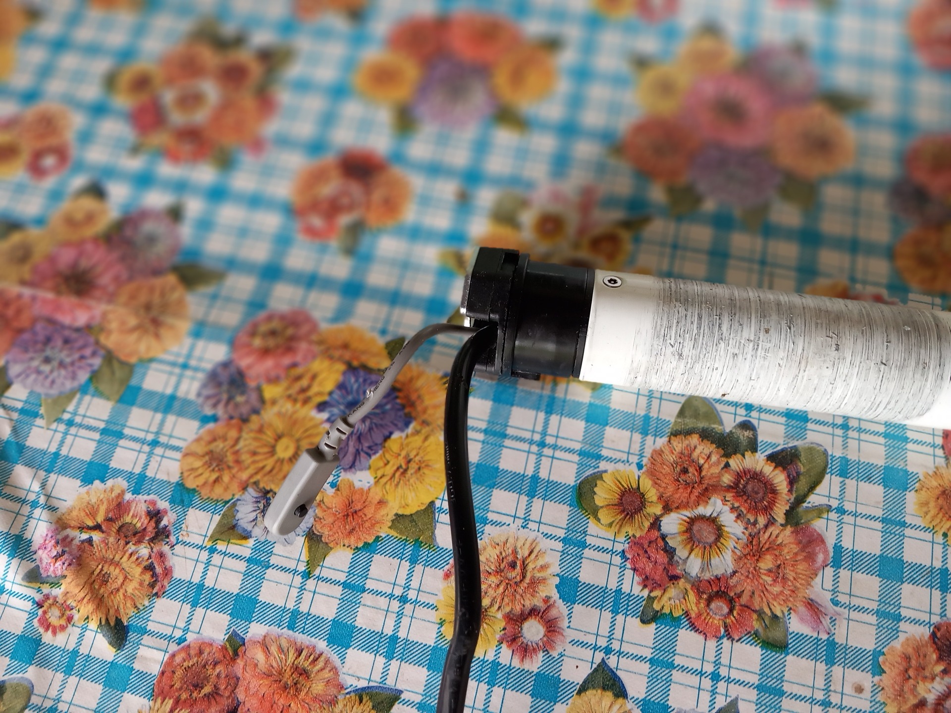

(#) Bakman válasza klimás56 hozzászólására (») Vas, 13:36 /
Lehet forrasztási hiba is, a hidegben eltávolodnak egymástól az alkatrészek.
Fényképezd le a vezérlő mindkét oldalát és majd mondjuk, mit ellenőrizz.
(#) klimás56 válasza Bakman hozzászólására (») Vas, 14:31 /
Nagyon köszönöm! De a bontással várok egy kicsit, most nagyon vacak idő van....és csak kívülről férek hozzá.
Az előbb sikerült "szóra" bírnom és szépen felhúzta a redőnyt.
Gyanítom, az egész motoros tengelyt ki kell operálnom és úgy férek hozzá a panelhez.
Murphy törvénye értelmében természetesen a legnagyobb ablak redőnyéről van szó
(#) mraulajos válasza klimás56 hozzászólására (») Vas, 15:16 /
Nekem is motoros rdőnyeim vannak. Van egy nemhasznált rossz. Egyszer hozzafogtam szétszerelni, de abba hagytam. Kíváncsi lennék én is, hogyan kell hozzányúlni, szétszerelni.?
(#) klimás56 válasza mraulajos hozzászólására (») Vas, 16:15 /
Háááát! A kiszerelés még kihívás egyelőre , ráadásul mindet létráról kell csinálni nálam
Valahogy összerakták, remélem nem örökre vasalva és szegecselve.
Ha sikerül a dobot kivenni. onnan talán már kevesebb lesz a fejtörés.
A hozzászólás módosítva: Vas, 16:17
(#) mraulajos válasza klimás56 hozzászólására (») Vas, 17:01 /
A motor kiszerelés a redőnytokból, az már bekötött szemmel megy. Maga a motor szétszerelés.? Engedd le a redőny, és úgy szereld ki a motort. Nem nagy valami ha rájössz.
