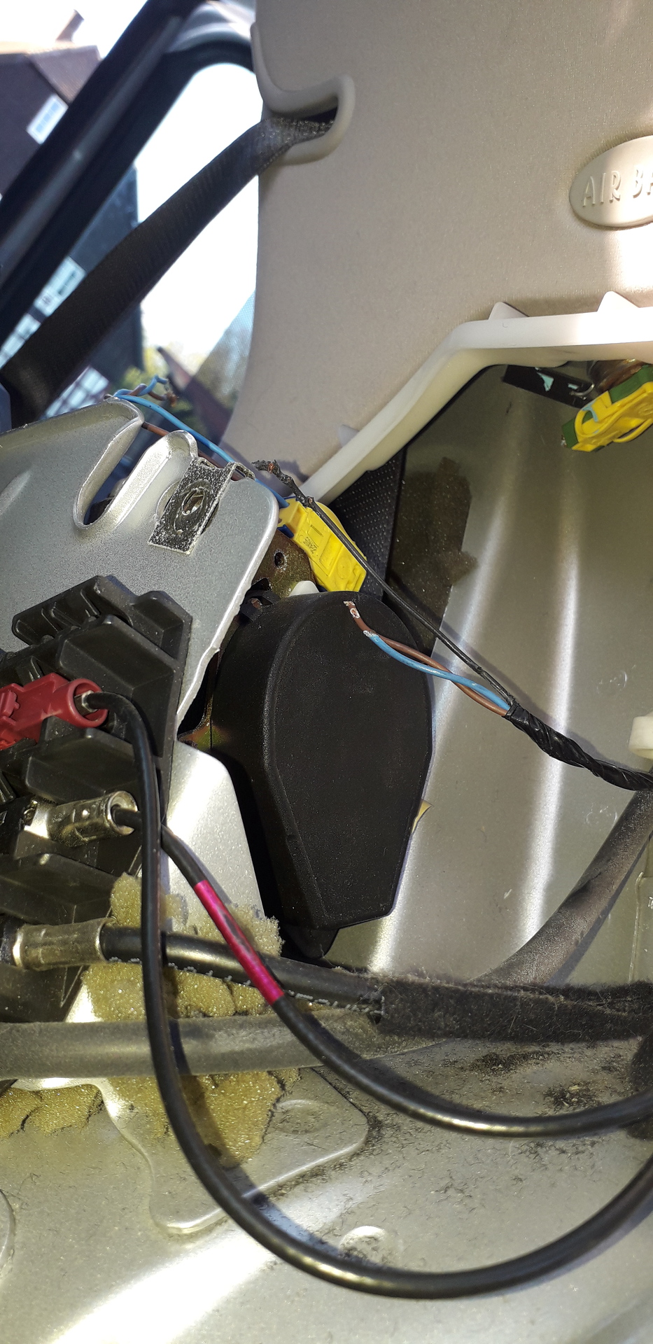

(#) braner hozzászólása Máj 1, 2021 /
Óriási segítséget szeretnék kérni.
Van egy 2006-os Renault Laguna ll járgányom.
Sajnos beköltözött egy dög a csomagtartóba. Talán sikerült elriasztanom, mert hónapok óta nincs rágás nyoma sehol.
De sajnos darabokra rágta a kárpit mögötti kábeleket. A jobb hátsó ülés felső részénél hátul.
Nem működik a tolatóradar és folyamatosan jelez a légzsák. Pont a fejrésznél van légzsák, és a csatlakozón tőbe elrágta a vezetéket. Kb 20 cm-re is van egy csatlakozó, azon is eltünt a kábel. Mindegyikbe 1 barna és 1 kék vezeték megy. Hátulról jön eg 3 eres(barna,kék,fekete) vezeték.
De most nem tudom, hogy melyik csatlakozóba megy a hátsó 3 eres kábel, és melyikbe megy az, ami elölről jön. Van esetleg valakinek valami rajza hozzá? Vagy esetleg valami fényképe?
Köszönöm előre is.
Szép hétvégét mindenkinek.

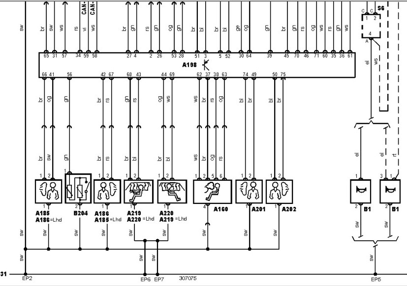

(#) VIM válasza braner hozzászólására (») Máj 2, 2021 /
Szia! Annyit tudok mondani, hogy a fekete szál az a negatív (test), a kék és barna szálak azok egy-egy légzsákhoz tartoznak. Ezeket a szálakat csak az utasbiztonsági rendszer (modul) csatlakozótól lehetne kimérni, hogy melyik melyikhez tartozik. Ha gondolod csinálhatok róla képet de sokat kellene beleírnom, hogy a légzsákok hová tartoznak (8db).
Valami ilyesmi lenne. A színeket ugye nem kell külön beneveznem ... ?
(#) braner válasza VIM hozzászólására (») Máj 2, 2021 /
Azt nem értem, hogy miért csak barna és kék megy a hátsó ülés mellett hátra.
De 30cm-re hátulról fekete is jön előre. A 30 centiben van 2 csatlakozó amibe barna és kék kábel megy.
Egyik csati a biztonsági öv szerkezetéhez van rögzítve a másik felette van a kárpit mögött, szerintem ott a légzsák.
Az előre kialakított közös test pontokról jönnek. Azok a fekete szálak a vezető oldali (bal hátsó) csomagtartó, lámpa alatti pontról jönnek és mennek a függöny légzsákokhoz.

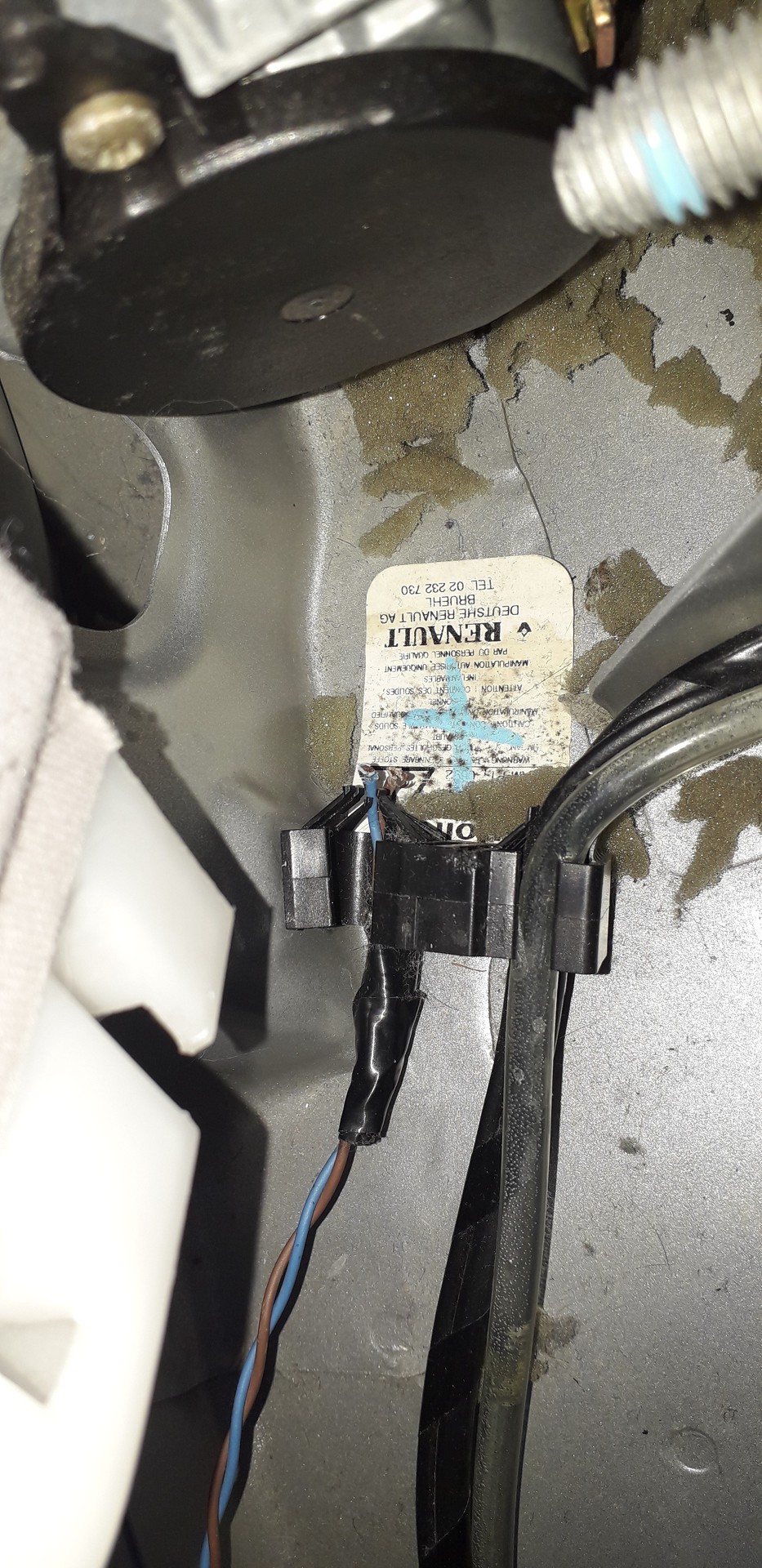

Az első képen az a kábel(2 eres) van elrágva ami elölről jön, a másodikon a hátulról jövő kábel van(3 eres), és látszik a 2 csatlakozó.
A hozzászólás módosítva: Máj 2, 2021
Az egyik barna-kék páros az övfeszítőhöz tartozik a másik pedig az oldal légzsákot működteti. A feketének nincs meg a folytatása? Pedig az a hátsó test pontról jön és csak a légzsákoknak van testelésük az övfeszítőknek nincs. Nem ismerem a vezetékezését ezeknek a kocsiknak.
Akkor ami elölről jön kék barna az az biztonsági övön lévő csatiba megy.
Ami hátulról jön 3 ér az megy a felső csatiba a légzsákhoz.A fekete végét megnézem majd lámpával meg tükörrel hátha látni valamit a kaszniba. Eléggé el vannak dugva.Talán a légzsák környékén lesz valahol bent.
(#) braner válasza braner hozzászólására (») Máj 2, 2021 /
Akkor a légzsák vezetéke jön hátulról.
Befeküdtem most megint, és megvan a fekete vezeték saruja.
A csatlakozó oldalára volt szúrva.
A fotón nem látni, mert a sárga csatlakozó takarta.
Most lehúztam és kiáll 2-3mm fekete kábeldarab.
Holnap összerakom új vezetékekkel.
Köszönöm a segítséget.
Most látom, hogy mégis látszik a 2.képen a fekete sarú.
