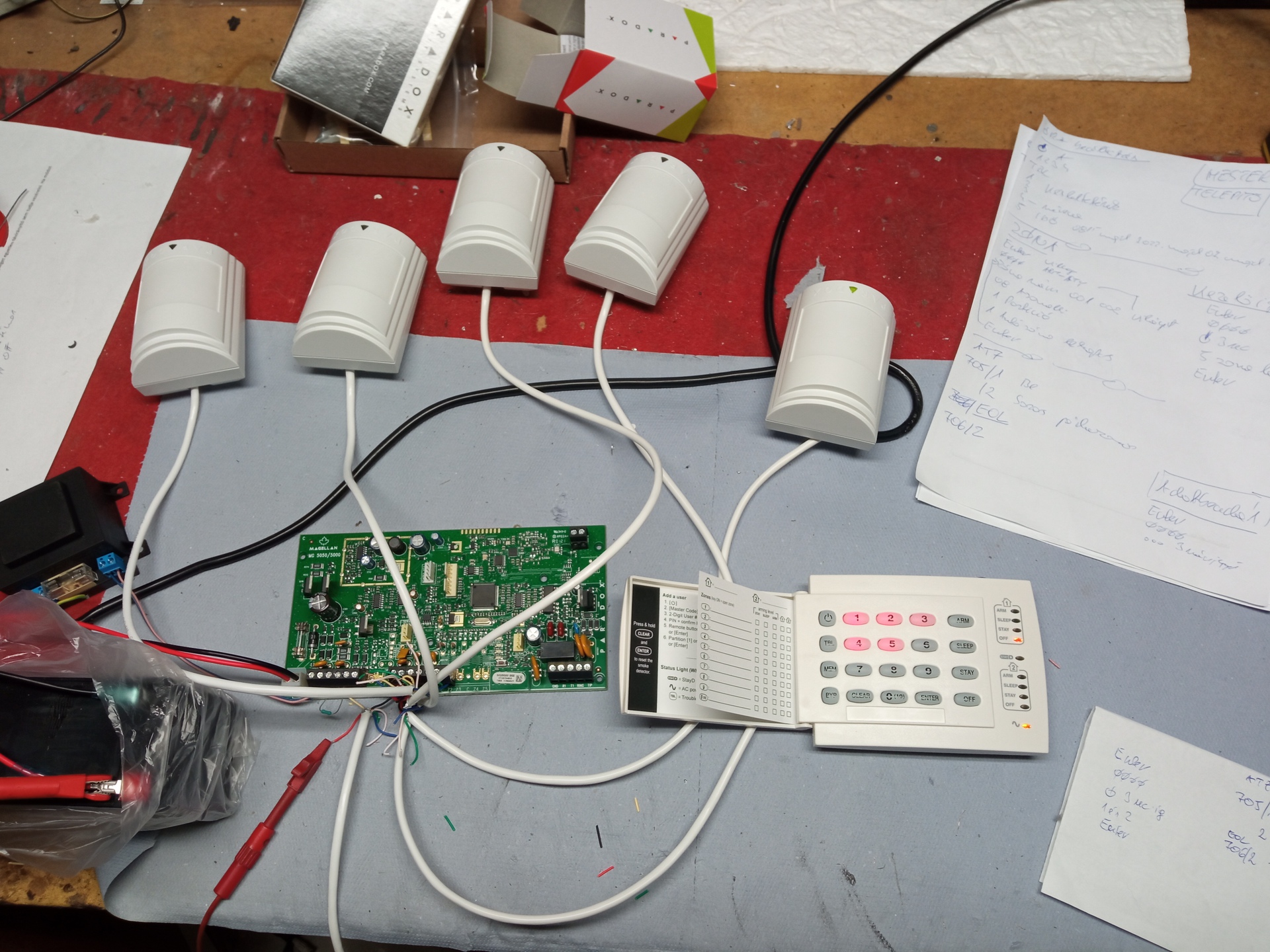

(#) néci válasza Johnycorp hozzászólására (») Júl 24, 2022 /
Szia !
Húú köszönöm ez igen...
elkezdtem itthon összerakni, elvileg beállitottam Az EOL (706_2) ATZ (705-1) opciókat az érzékelők reagálnak mozgásra
de az istennek nem riaszt ugy néz ki mintha nem lenne aktiv a kéz Zóna (Z1-Z2) vezetékes rendszernél ezt kell aktiválnom, programoznom?
hogyan mert ez a leirás egy kicsit furmányos nekem ha ebben még tudnátok segíteni.
(#) Johnycorp válasza néci hozzászólására (») Júl 24, 2022 / 1
Szia.
Szívesen.
Esetleg írd le, hogy miket állítottál be eddig.
- engedélyezned kell a zónát (alapból tiltva, lehet: késleltetett vagy azonnali, követő. Ahogy a a helyzet kívánja)
- kapcsold be a rendszernél az ATZ-t, EOL-t.
Mivel programozod?
(#) néci hozzászólása Júl 24, 2022 /
Szia !
Köszönöm előre is !
Igen többszöri nekifutásnak és átolvasás után azért sikerült,"Zóna programozás"
most megy mind a négy egyik késleltetett a többi azonnali, plussz sikerült a kezelőre is rátanítani az ötödiket, de a helyszínen majd...
a saját K10H kezelőjével szenvedtem meg nem volt egyszerű amíg nem értettem a logikáját
még egyszer kösz ha esetleg közben előjön vmi jelentkezem.

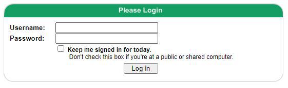

Sürgős segítségre lenne szükségem. Adott egy Paradox MG5000 központ és egy vadi új IP150-es modul. Összekötés és beüzemelés után az IP locator megtalálja az IP150-et, kap egy dinamikus IP címet, viszont a portnál nem 80-at, hanem 0-t ír. Ennek eredményeképpen böngészőből elérhetetlen a web-es interfésze. Pingethető, Babyware és Inside Gold tökéletesen látja (ezek ugye a 10000-es portot használják.) Próbáltam reset-elni, de az eredmény ugyanaz. Mi lehet a probléma? Hogyan tudom elérni a web interészét?
Egy másik kérdésem az lenne, hogy Babyware-ben hogyan kell beállítani a jelentések küldését az IP150-re, hogy az Inside Gold küldjön notifikációt az eseményekről?
Köszönöm szépen a segítséget!

(#) vpvpvp válasza vpvpvp hozzászólására (») Júl 29, 2022 /
Talán rájöttem a megoldásra, az új IP150 már nem támogatja a webes interfészt. Viszont sehogy sem tudok belépni insight-ban telepítői módba, regisztráció után sem...nem fogadja el az e-mail/pwd párost. Tudna valaki segíteni? Amúgy a notifikációkat szépen küldi a telefonra, csak az IP150 beállításait nem tudom elérni sehogysem.
(#) levaitamas válasza vpvpvp hozzászólására (») Júl 29, 2022 /
Az email/pwd-el be tudsz lépni a paradox.com-ra?
(#) vpvpvp válasza levaitamas hozzászólására (») Júl 29, 2022 /
Igen, de ott mondjuk felhasználónév/pwd-öt kér!
(#) Gafly válasza vpvpvp hozzászólására (») Júl 29, 2022 /
„Igen, de ott mondjuk felhasználónév/pwd-öt kér!”
Ahogy regisztrálni tetszett.
(#) vpvpvp válasza Gafly hozzászólására (») Júl 29, 2022 /
Regisztrációnál kér e-mail címet és usernevet is, belépésnél már csak usernév lehetőség van, így nem látom hogy függhet ez a regisztrációtól.

A regisztráció sikerült mindkét helyre, de a másodiknál engem sem enged belépni. Szerintem leellenőrzik, hogy jogosult vagy-e a hozzáféréshez.
Nakem IP150+-om van, én is ezzel szívok. A menühöz én sem férek hozzá, csak ha visszarakom a 5.02.019 firmware-t, lehet, hogy ezt is fogom tenni.
Neked sikerült regisztrálni az IP150-et az IP Exploring Tools-al? Nekem látszólag végigmegy, de mégsem történik meg a regisztráció.

(#) ChoozLee válasza vpvpvp hozzászólására (») Szept 7, 2022 / 1
A jelenlegi IP150-es firmware-knél semmi szükség az IP150 beállításait változtatni, hacsak nem szeretnél fix IP-t. De azt egyébként is célszerűbb a DHCP szerveren beállítani. A webszerverén gyakorlatilag már semmi használható sincs.
A regisztráció nagyon egyszerű. Amint csatlakoztattad a központra a modult és adtál neki LAN csatlakozást, várj egy kicsit, amíg az Internet LED is világít, majd az Insite Gold-on belül a jobb felső sarokban az új telepítésnél beszkenneled vagy beírod a központ azonosítóját, beírod az email címed, stb. és már regisztráltál is.
Én ezeket mindig az ügyféllel csináltatom a helyszínen a saját telefonján, mert az email cím az egyik azonosító, ez alapján fogja rendezni az előfizetést, ahhoz én nem kellek többet.
A Paradox egyébként nagyon elavult sajnos ilyen téren.
