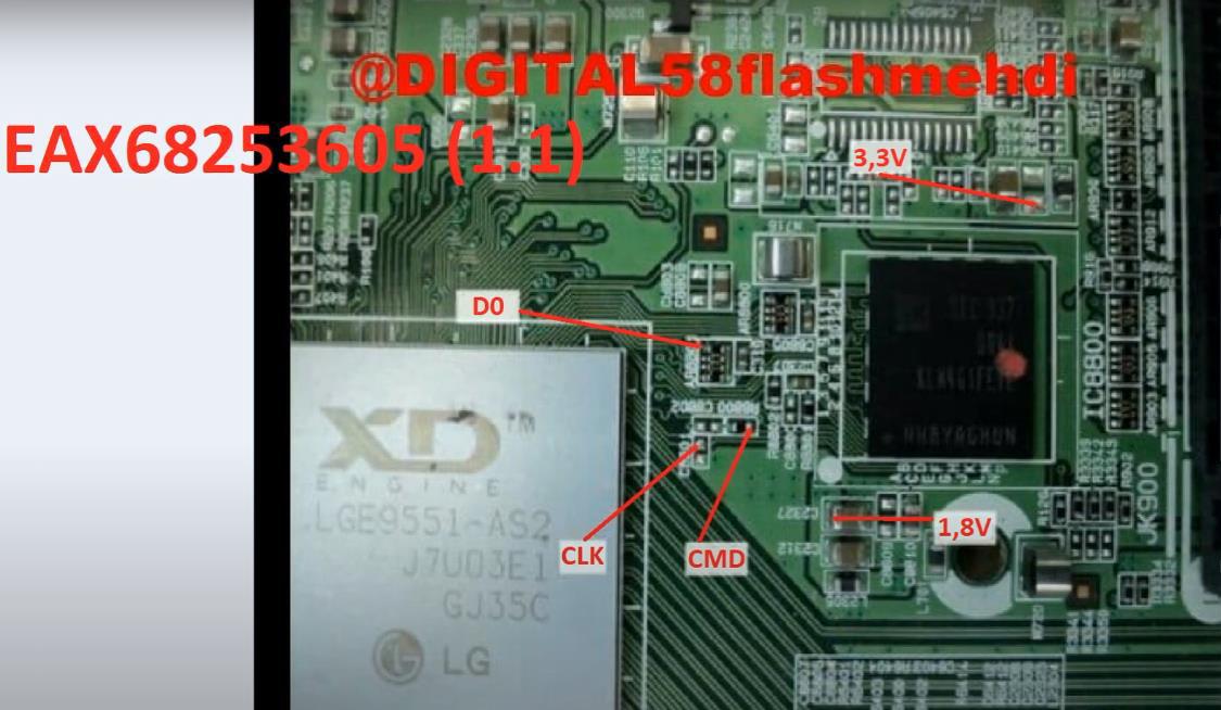

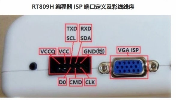

Sziasztok. Keresésemre nem talált semmit a fórum az RT809H programozóval kapcsolatban. Írni-olvasni szeretnék vele egy EMMCt, a chip kimenetei a képen vannak, GND nincs feltűntetve, arra csatlakozok majd akárhonnan könnyen. A programozó ISP csatlakozóján viszont nincs feltűntetve 1,8V és 3,3V, helyette VCCQ és VCC.
Hogy kell helyesen bekötni, melyik-melyik?
Szükséges-e valamit még állítani a programban?

Már biztos rájöttél azóta, de a vccq az 1.8v elvileg amit chipje válogatja.

Nem tudom vettél e azóta, de az internet tele van a hamisítványaival, nehéz elkerülni őket. A QR kódos, iFix.net matricás eredetit érdemes megvenni, aminek stabil 3.3 voltos vonala van.
