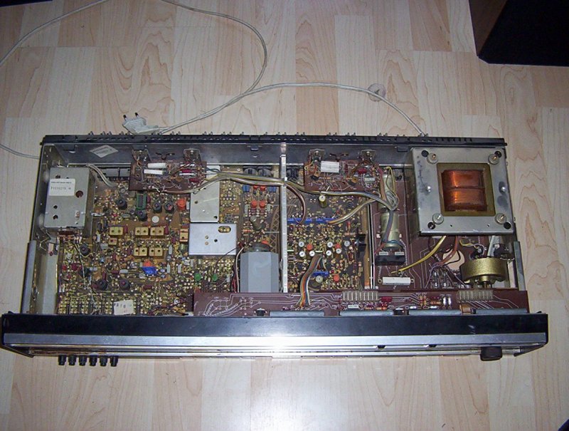

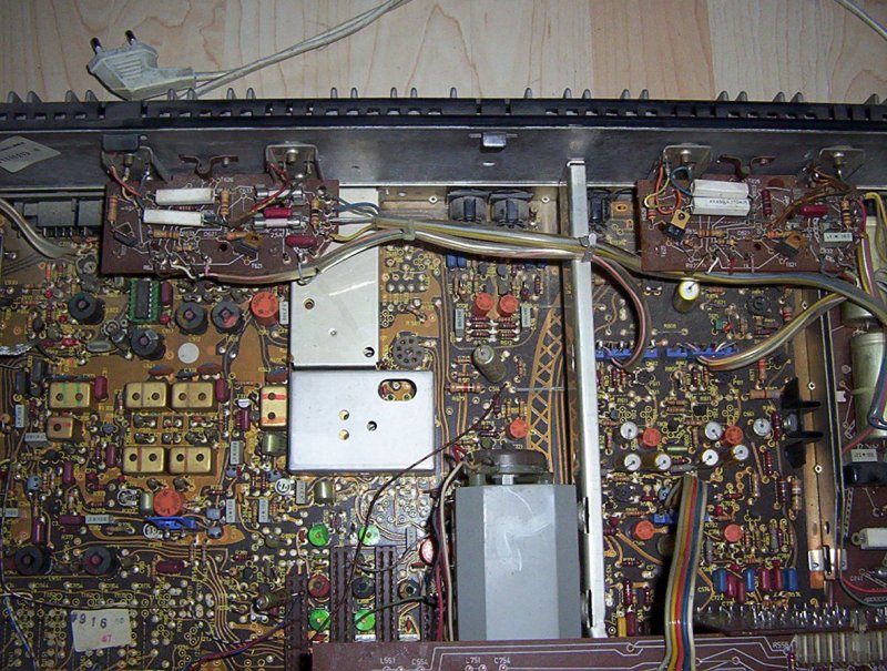

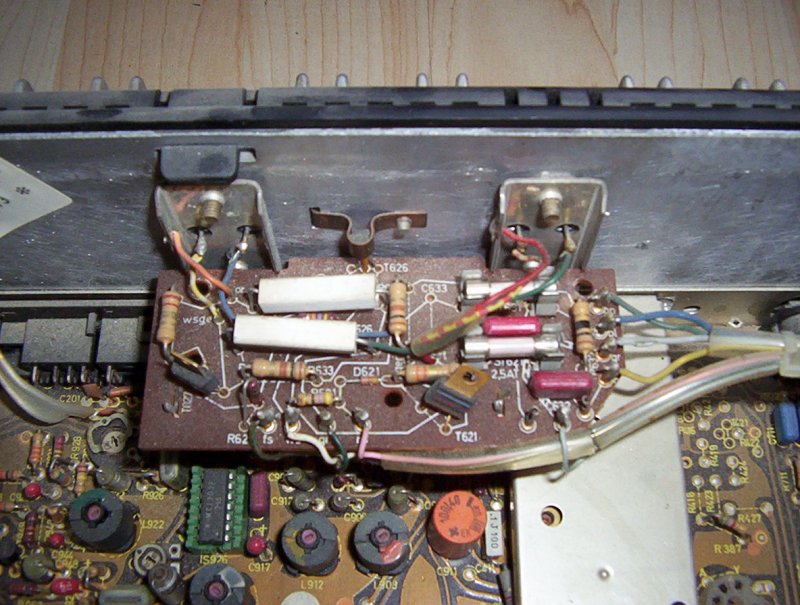

(#) gti3 válasza lidi hozzászólására (») Júl 21, 2008 /
Felcseréltem a 2 végfokot a fő-nyák jobb oldalán található két kék csatlakozó segítségével, de nem változott semmi, ugyanazon a kimeneten ropog a hang. Észrevettem még, hogy az egyik trafóból kijövő kábelnek (barnás színű) meg van égve a szigetelése, úgy láttam, hogy ez a kábel a világításhoz tartozik.
