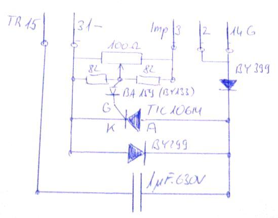

(#) richard1025 válasza mex hozzászólására (») Márc 27, 2009 /
betettem 4db 390V 400mW-os varistort és melegedett a varistor meg a vezeték is kb fél perc után meg elrobbant az egyik varistor
szerinted mit csináljak vele?

Miért tettél be 4 varisztort? Azokat nem szokás párhuzamosan kapcsolni, nincs értelme. Ha az egyik nyit a többi biztosan nem fog, mert az első már söntöl.

Nem vagyok Simson szakértő, ilyen hibával nem találkoztam még. Ami egyértelmű: túlfeszültség okozza a dióda tönkremenetelét. Vagy még nagyobb teljesitményű varisztort kellene használnod,vagy kettő, esetleg több darabot sorbakötni, és igy állitani be a nyitási feszültséget. Talán el lehet menni 600V-ig is, ez még nem káros a diódára nézve. Előnyösebb a több darab mert például három darab 200V-400mW-os példányt sorbakötve 600V-nál korlátoz és képes 1.2W eldisszipálására is. Ugyan eddig nem kérdeztem,de remélem a varisztort a test és a gerjesztőtekercs 14G pontjára kötötted?

tudnál segíteni hogy hogyan csináljak egy 500V-os feszültségszabályozót?
én arra gondoltam hogy valami hasonlót kellene csinálni mint az elba csak más értékekkel
mivel az elba is 60V-ot leszabályoz 12V-ra így valami hasonló egység is tudna 1000V-ról szabályozni 500V-ra
(#) mex válasza richard1025 hozzászólására (») Ápr 1, 2009 /
Mekkora áramra? Egyébként honnan vennéd az 1kV-ot?
(#) richard1025 válasza mex hozzászólására (») Ápr 1, 2009 /
megközelítőleg kb annyit ad le az utángyártott gyújtótekercs
gyújtáskor ha mindent jól számoltam a tiristor meg a trafó közt 400A áram folyik
küldök egy képet amin mindent berajzoltam
(#) Krisz03 válasza richard1025 hozzászólására (») Ápr 1, 2009 /
Miért nem próbálsz szerezni másik forrásból gyújtótekercset? Terhelve egyszerűen nem lenne szabad így felszöknie a feszültségnek. 400V körül meg kellene állnia.
Valószínűleg az összes kipróbált tekercs hibás vagy hiányos. Gondolok itt a vékony huzalból álló köteg alatti néhány menetes rövidrezárt tekercsre, ami magasabb fordulaton megakadályozza a feszültség túlzott emelkedését.

Ilyen helyre (gyújtás) nem lehet szabályzót készíteni, hogy ne szaladjon fel a gyújtótekercs feszültsége. Én is magam építettem a gyújtáselektronikát (ugyanazt, mint Te is), Mofakerben vettem a tekercset, és lassan 1 éve semmi baja. Szerintem a tekercseid egy nagyon "költséghatékony" célokat kitűző műhelyből kerültek ki. Azt mondtad, hogy van több is, ezért egyet akár feláldozhatnál. Letekered a vékony huzalt, és ha nincs alatta (vagy nincs rövidrezárva) a belső pár menetes tekercs, akkor igazam volt. Vagyis pontosabban nem nekem, mert én ilyet még nem csináltam, hanem a másik fórumon lévő egyénnek lesz igaza.
