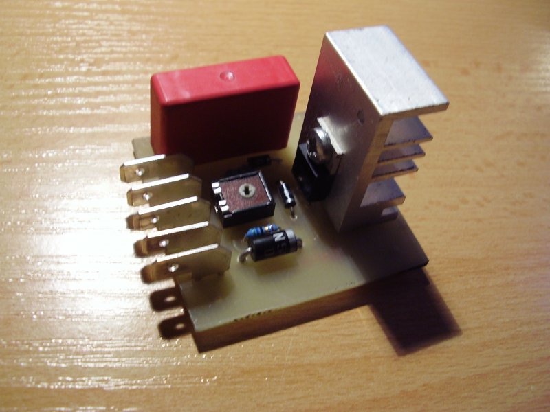

hello!
építettem egy simson tiristoros egységet és az a problémám hogy mindig tönkremegy a bejövő ági dióda a simson.hu-n a varisztort ajánlottak szerintetek milyet tegyek rá?
Most milyen diódát használsz?
