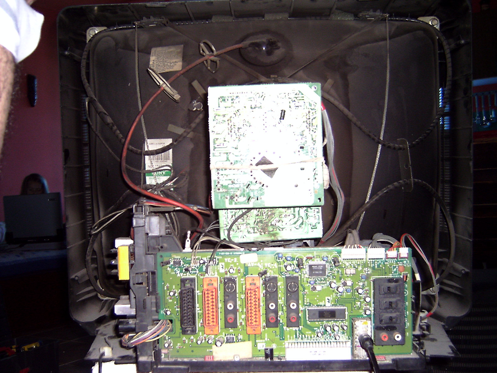

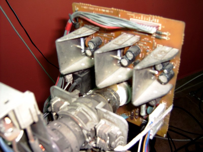

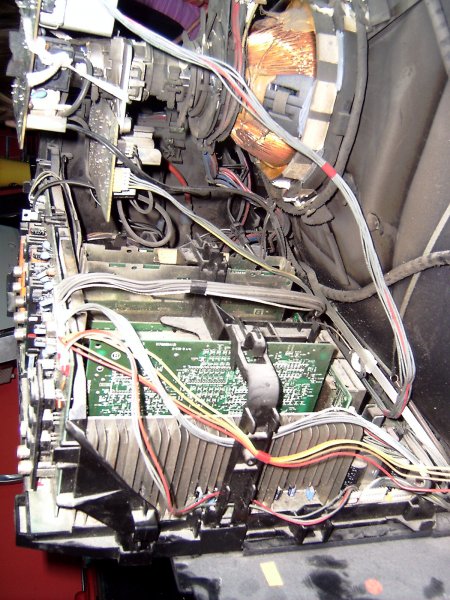

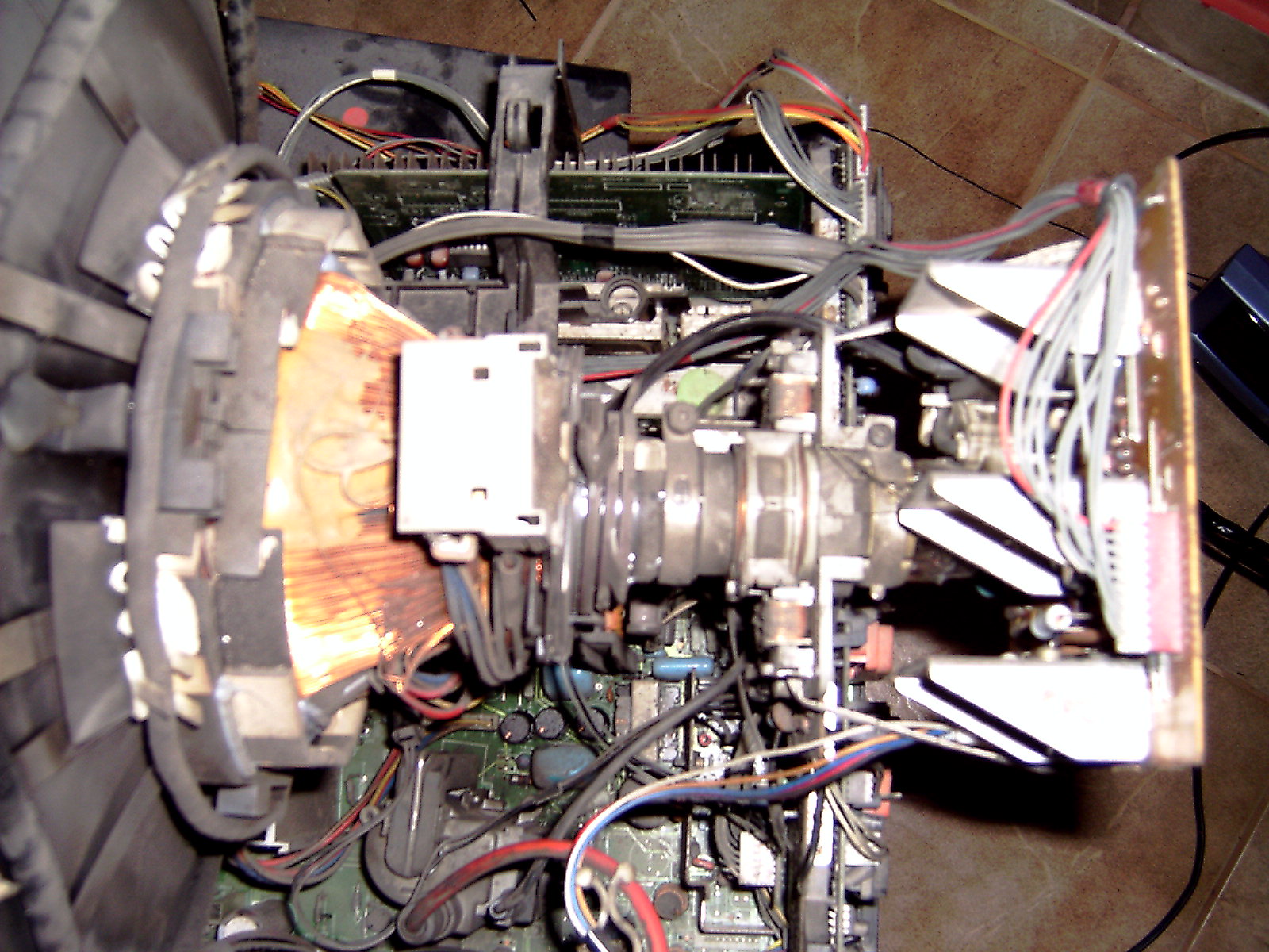

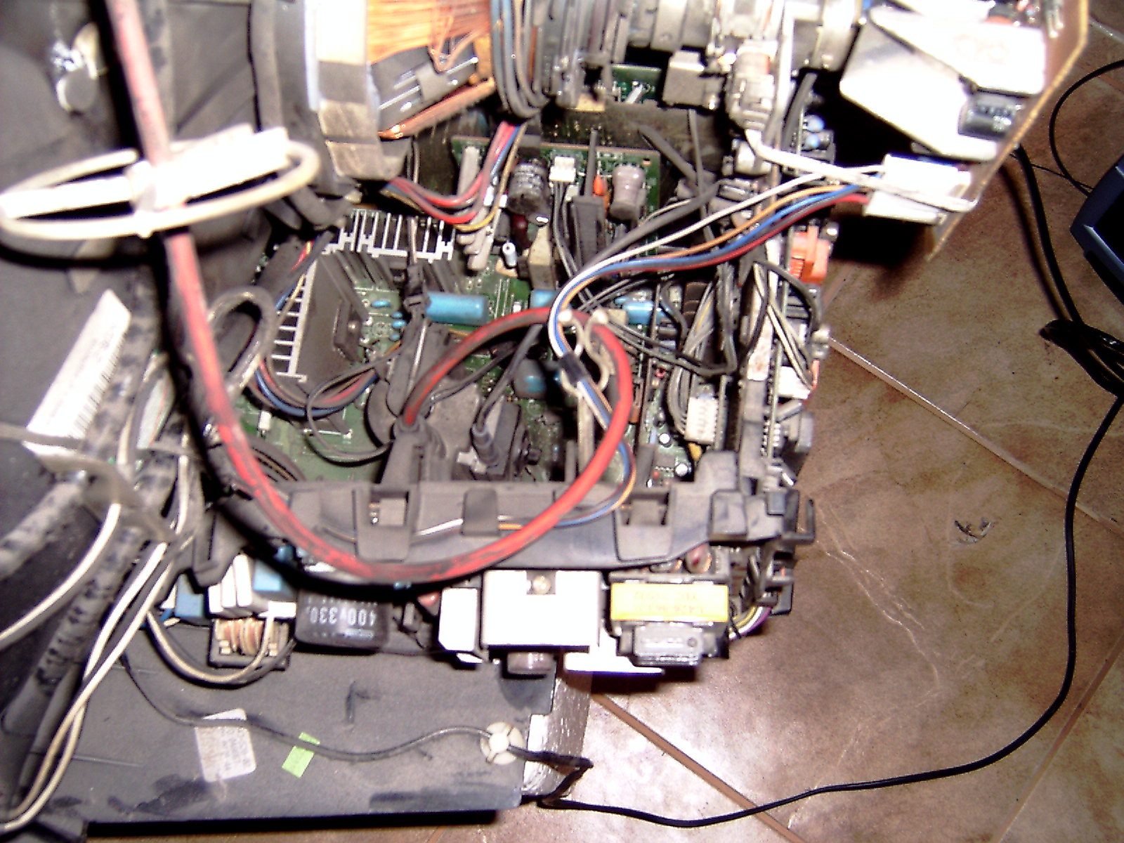

(#) Boss válasza Boss hozzászólására (») Szept 12, 2010 /
Elsőnek is elnézést hogy sokáig nem válaszoltam !
De most itt vagyok és a kérésedre elkészült néhány kép is a tv-ről !
Remélem segít valamelyik abban hogy nekem is tudj segíteni !
Előre is köszönöm Kadarist !!!

(#) kadarist válasza Boss hozzászólására (») Szept 12, 2010 /
Egy STV9379 nevű IC-t keress, és a környezetében lévő elkókat cseréld. Ha ez nem jön be, akkor szerelőhöz kell fordulni.

(#) Boss válasza kadarist hozzászólására (») Szept 13, 2010 /
Ismét köszönöm a gyors választ !
Megpróbálkozom vele !
De előtte 1 gyors kérdés még !
Ez az IC a ( nagy ) főpanelen keressem vagy a képcső környékén, esetleg a táp körül valahol ?
Köszönöm a segítséget !
