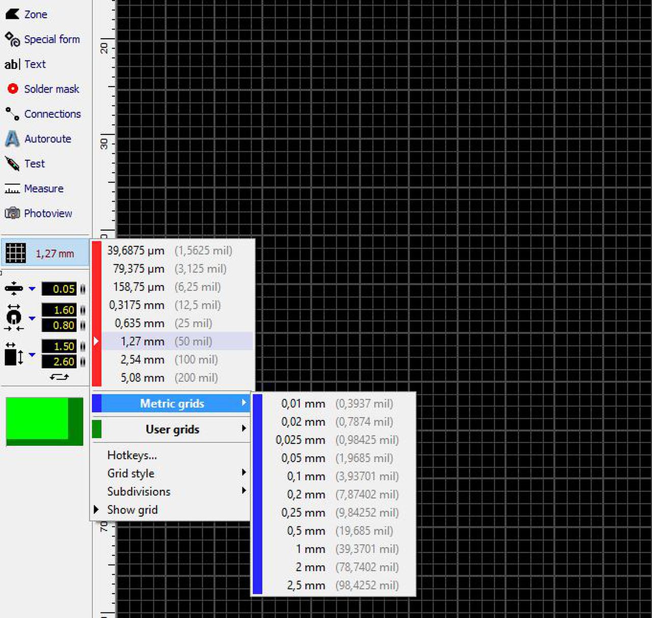

Az osztás kapcsán azért emlegetik itt folyamatosan a "inch"-es alapméretet és annak (akár többszörösen) felezett részeit, mert egy ilyen hálóra jól illeszkedik az alkatrészek nagy része. Természetesen ha neked úgy kívánja a kedved, akkor ugyanazon a terven akár percenként beállíthatsz más-más raszterméretet, ami a korábban lerakott elemeket már nem befolyásolja (csak ha utasítod erre külön).

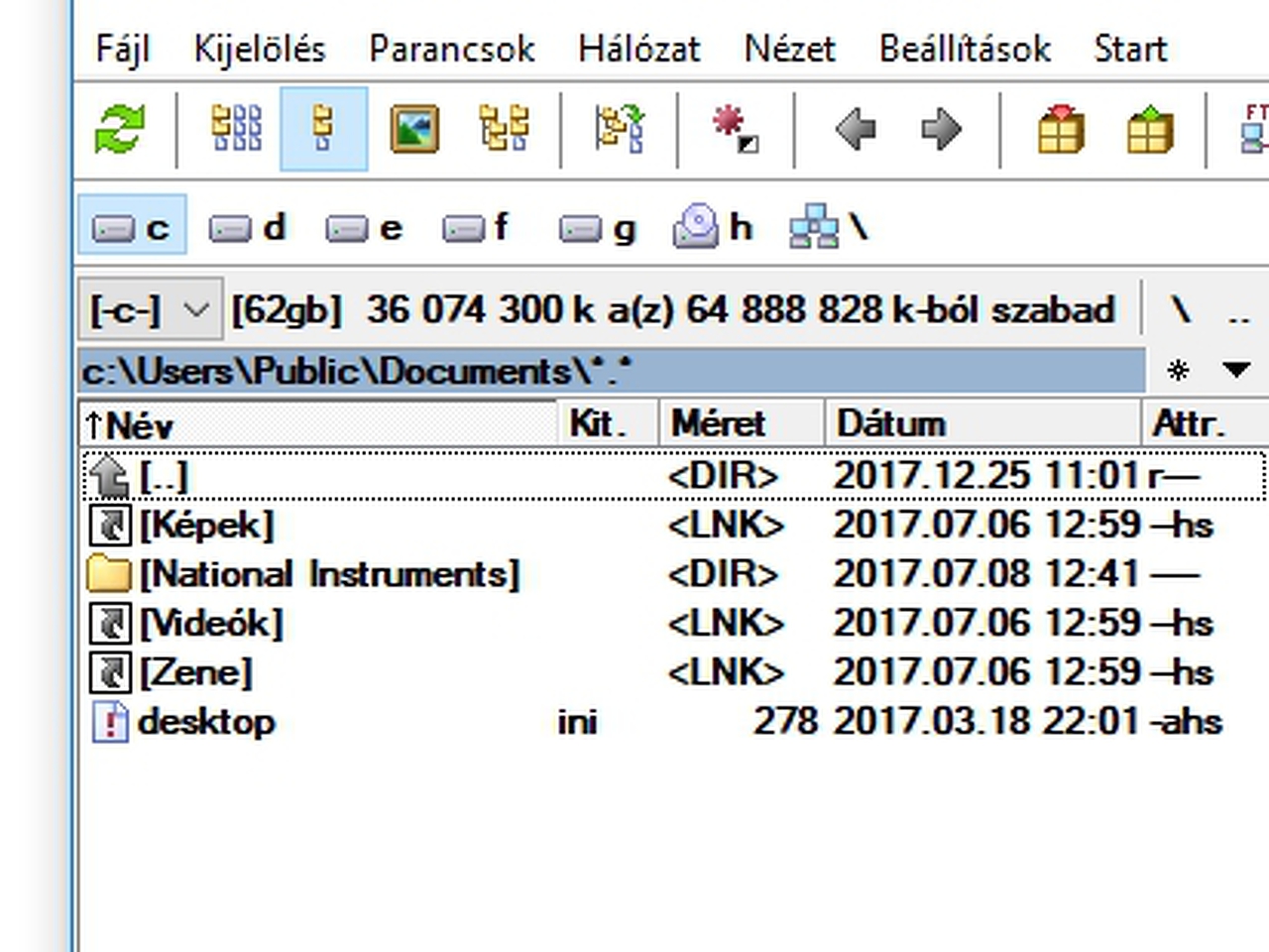

C:\Users\Public\Documents\Layout60\layout60.ini -- win7 esetén Ha megtaláltad nézz be, hogy a makro könyvtár elérése helyesen van-e Ha igen akkor passzolom a dolgot.

Ha esetleg ugyanaz a változatod lenne mint nekem akkor azzal 2 dolgot tudsz csinálni, mivel ezt a beállítást nem tudja felülírni a program csak látszólag, de nem mentődik el.
Az előttem lévő hozzászólásban van egy kép, a program alapból oda teszi a makrókat. Az egyik lehetőség hogy oda telepíted magát a programot is. Ezt én sem akartam, így maradt a másik lehetőség. A telepítés után átmásolom onnan a komplett makró könyvtárat oda ahova a programot telepítettem, bele a telepített mappába, illetve hozzámásolom a saját makró könyvtáramat is. Minden alkalommal a program elindítása után a képen látható beállításoknál megadom neki ezt az új helyet és leokézom. Ekkor meg fog jelenni a makrókönyvtár a helyén a jobb oldalon és tudod használni amíg ki nem lépsz a programból. Újbóli indításkor ezt újra el kell játszani, tehát újra meg kell adni a beállításokban ezt az elérési utat. Az új makrókat is mindig a jobb oldalon éppen aktuálisan megnyitott könyvtárba fogja menteni. Idézet: „Újbóli indításkor ezt újra el kell játszani,” Próbáld meg amit írtam ! Ird bele kézzel az ini fájlba a makró elérése útját.
Csináltam két képet is amin látszik amiről beszélek. Szóval indítás után nincs makró könyvtár, miután megadtam az új elérési utat már van.

Az ini fájl helye nem a program könyvtárban van hanem itt
C:\Users\Public\Documents\Layout60\ Másold oda a csatolt fájlt és módosítsd benne a makró helyét. Ha igy sem megy akkor..... nem kell panaszkodni, meg kell venni

Pedig van Layout60.ini. Csak annyi a probléma, hogy a Windows verziójától és a telepítés paramétereitől függ, hogy hova is kerül. Windos XP esetén "Install for All Users" opcióval telepítve a "c:\Documents and Settings\All Users\Dokumentumok\Layout60\" mappában van.

Pedig van. Win 10 alatt nálam itt van.
C:\Users\Public\Documents\Layout60\LAYOUT60.INI Ez sem vásárolt.
