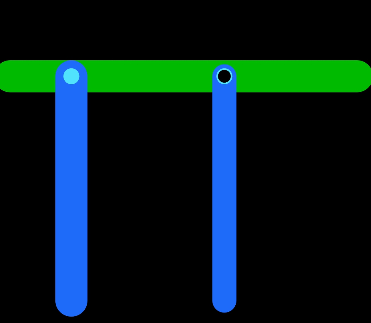

(#) ABU hozzászólása Jan 7, 2018 /
Kétoldalas nyákgyártásnál az alsó és felső rézréteg összekapcsolását milyen módon célszerű megoldani?
A csatolt képen két variáció is van. A baloldali pad furat nélküli, amelyre ki van választva a furatgalván opció. Ennél a megoldásnál a gyártó automatikusan elkészíti a megfelelő galvánlyuk méretét? A jobb oldali pad pedig 1mm furatátmérővel rendelkezik, itt adott az átmenő méret, a furatfájlban is szerepel míg az előbbi nem. A padnak ebben az esetben csak annyi szerepe lenne, hogy a két vezetősávot összekapcsolja, lakkrétegbe is be van olvasztva.
(#) morgo válasza ABU hozzászólására (») Jan 7, 2018 /
A furat nélküli furat az milyen? Kb. mint a tömör cső... Hogyan kapcsolódhatna a két réteg ha nincs furat? Egyébként a gyártók megadják a lehetséges legkisebb furatátmérőt is, ez még szűkülni fog a galván vastagságától függően..
(#) ABU válasza morgo hozzászólására (») Jan 7, 2018 /
Akkor itt szerintem hiba van a programban, mert a teszt funkció a furat nélküli padnél is összeköttetést jelez a két réteg között.
(#) niedziela válasza ABU hozzászólására (») Jan 7, 2018 /
„Akkor itt szerintem hiba van a programban”
Igen, de első sorban ott a hiba ahol a kérdés megszületett
A furat nélküli furat családjába tartozik még a betontalpfa, műanyagüveg
(#) (Felhasználó 122012) válasza ABU hozzászólására (») Jan 7, 2018 /
Érdekes, mert tényleg a program összeköttetést jelez ilyen megoldásnál! De mitől lenne összekötve, ha nincs furat? Ettől nem lesz galvanikus összekötés.
Az általam csatolt képnél én az első megoldást használom, eszembe sem jutott sohasem a furat nélküli furat, a második megoldást sohasem használtam.
Ha a furatfájlban nem szerepel az adott furat, a gyártó mi alapján fúrná azt ki?
Szerintem önállóan, és ésszerűen dönts, hogy mit kell tenned. De lehet, hogy a program olyat tud, amit még senki nem próbált ki. Itt az alkalom, küld el így a panelgyártónak, mit és meglátod mit kezd vele.
