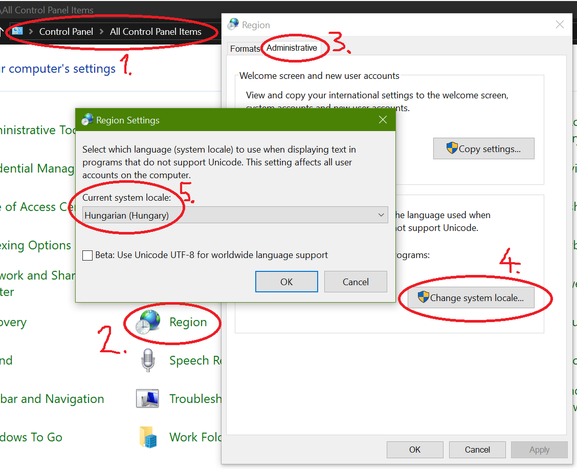

Mióta nem nyit meg a program 6-os verziója olyan file-okat, aminek a nevében, vagy elérési útjában ékezetes karakter van? Legfrissebb 6-os (de az előzővel is így volt) ill. Win10. Ez programhiba, vagy oprendszer hiba lehet? Több mint egy éve Win7 alatt, a 6-os kicsit korábbi verziójával mindig működött rendesen. Régóta van ez a problémám, de csak most jöttem rá, hogy nem a file-ok sérültek, hanem ez az oka. Ti mit tapasztaltok?
(Tudom-tudom, nem használunk semmiben ékezetes karaktert, de ilyenbe már nagyon rég nem futottam bele.)

(#) OZotyo válasza kisgeri hozzászólására (») Jan 19, 2019 /
Akkor nem nyitja meg, ha a windows régió beállításai nem megfelelőek.
A Sprint Layout nem Unicode program, tehát ha olyan a régió ami nem támogat ékezetes betűt, akkor azt nem fogja tudni megnyitni.
(#) kisgeri válasza OZotyo hozzászólására (») Jan 19, 2019 /
Ez érdekes felvetés. Valóban, angol nyelvű windowst használok, de ez a win7-el is így volt. A régió viszont magyarra van állítva, ahogy a billentyű is. A Sprint layout sem mókolt, angol nyelven megy az is.
(#) OZotyo válasza kisgeri hozzászólására (») Jan 19, 2019 / 1
Az Unicode programok támogatása is magyarra van állítva?
Működik, köszönöm!
Eddig erről a beállításról nem is tudtam. De most így megtaláltam, és megy!
(#) pjg válasza kisgeri hozzászólására (») Jan 19, 2019 /
Hol állítottad be?
(#) kisgeri válasza pjg hozzászólására (») Jan 19, 2019 /
A képen látod. Utána újra kell indítani.

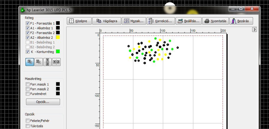

Egy kérdésem lenne. Sprint layout 5.0 magyar verziós. Ha megnyitok benne egy nyák tervet,kinyomtatom,tökéletes a minőség. A fekete erősen fekete. De próbáltam magam tervezni rajzot és ha azt kinyomtatom,már nem olyan mint a bemásolt rajz. Fakó meg közelről pontokból áll. Hol kell beállítani a gondolom fölbontást vagy mit hogy sűrű legyen a fekete.? A nyomó 100% jó.
(#) zenebolond válasza mlaci989 hozzászólására (») Jan 25, 2019 /
A négyzetekre kell lépni(három fekete, sárga, zöld), és ott beállítható a szín.
