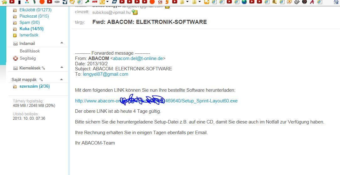

Bosszantó, SP5 magyarítottat használok, találkoztam már .lay6 PCB tervvel, nem tudtam megnyitni.
(#) ktamas66 válasza pitybull hozzászólására (») Okt 2, 2013 /
Próbának csinálj egy egyszerű könyvtárat pl. C:\nyak. Ne legyen benne ékezet vagy space.
Oda másolj be egy párat és úgy próbáld ki. (Csak ötlet .)
(#) pitybull válasza ktamas66 hozzászólására (») Okt 2, 2013 /
Elvileg 2 dolog segített:
1-átmásoltam másik meghajtóra a mappát
2-ékezetek nélkülire írtam átt (edig nem volt gondja az ékezetekkel a demo-nak)
Van amelyik akkorsem nyílik meg..legalább is üresen nyílik ki a file.De a lényegek müködnek...
Köszönöm segítségeteket,(fireballs- és mindenkinek aki hozzám szólt!
Nekem is eredeti van és nincs gondja sem az ékezettel, sem a space-szel. Valami más hozza be a gondot (oprendszer, kódlap,elérési út).
(#) Alkotó válasza pitybull hozzászólására (») Okt 3, 2013 /
Csak azt írod, hogy vásárolt programról van szó, amit euróért vettél.
Viszont a frissítés képein magyar szövegek vannak, ami nem része az eredeti programnak (legalábbis az Én forintért, magyar kereskedőtől vásárolt példányomon).
Ebből arra következtetek, hogy átesett szegény egy magyarításon, ami vélhetően sérüléseket okozott neki.
A következő hozzászólásodra reagálva: A eredeti program ócsárolása, a vásárlás tényének leminősítése egyenlő a lopásra való buzdítással. Ez engem zavar, és téged is zavarna ha tőled akarnának elorozni bármit. Ha mindenki ellopja a programokat, akkor a fejlesztők nem fogják folyamatosan jobbá tenni, mert nem lesz érdekük.

(#) pitybull hozzászólása Okt 3, 2013 /
Nyugalom!
Nem ócsárlásról van szó,stb...
Hanem hogy hiába akarom megnyítni a réggebi fájlokat akkor sem nyítja meg ...
Eredeti ha gondolod küldöm a mailt amiben kaptam a weblaról levélben a linket ...
A hiba keresgetésekor találtam itt a fórumon egy linket ami magyarosit,,nem hiszem hogy ezzel butitanám a szoftot,legalábbis nem vettem még észre,mert az elején kiírj a licenszemet.
De a probláma meglett írva a németnek,majd ők orvosolják.
Szerencsémre a szükséges rajzaimat megtudom már nyitni ,,,trükközésel..de legalább nem kell ujra terveznem.(köszi fórum,és FirreBals )
Üdv:pityu

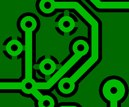

Sziasztok, olyan kérdésem lenne sprint lay-al kapcsolatban hogy a thermal-pad-nak hogy lehet változtatni a lábai hosszúságán, mert két közeli forr. pontnál a kereszt belelóg a másikba, vagy a vezetősávba. Néhány helyen elég lenne ha csak 1 szár menne a GND-be
A hozzászólás módosítva: Okt 4, 2013
(#) Alkotó válasza djloui hozzászólására (») Okt 4, 2013 /
Sehogy. Kapcsold ki a zavaró "csápot", az megoldja a problémát.
(#) djloui válasza Alkotó hozzászólására (») Okt 4, 2013 /
Eddig még nem jöttem rá hol lehet kikapcsolni a csápjait külön, pont erre lennék kíváncsi, ha megosztanád velem, megköszönném.
(#) djloui válasza djloui hozzászólására (») Okt 4, 2013 /
Sajnos én az 5-öst használom és ott a thermal-pan-nál nincs ez a funkció ahol ki be lehetne a csápokat kapcsolni. Be kellene szereznem egy 6-ost. Köszönöm.
(#) niedziela válasza djloui hozzászólására (») Okt 4, 2013 /
Szia,
Az 5-ben is ki lehet kapcsolni. Ha nálad nem, akkor neked egy nagyon...nagyon régi 5-ös programod van.

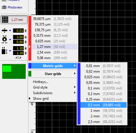

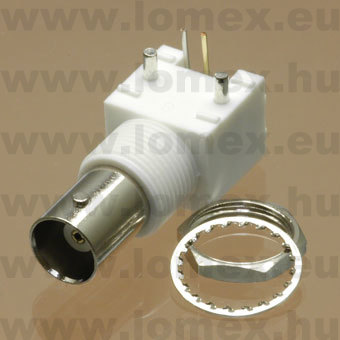

Sziasztok, ehhez a bnc csatihoz nincs valakinek makrója? Próbáltam megtervezni, de mivel vannak ilyen 8,5mm-es lábtávok is, mindíg kicsit elcsúszik.
(#) niedziela válasza silent15 hozzászólására (») Okt 4, 2013 /
Mia gond ha 8.5mm?
Programban teljesen pontosan lehet mérni.
2pad8m5.lay
(#) Alkotó válasza silent15 hozzászólására (») Okt 4, 2013 /
Én nagyon pártolom a saját makrók készítését.
A mm-es osztás, vagy annak törtrészei simán kerülhetnek éppen raszterre is, ha ilyet állítasz be. Pl. a 8,5mm-hez jó lehet a 0,5 mm-es raszter, amit a melléklet szerint tudsz beállítani. Sőt ez még ideiglenesen meg is feleződik egyetlen gombnyomásra, ha ezt akarod.

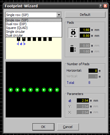

(#) efraim válasza Alkotó hozzászólására (») Okt 5, 2013 / 1
De valójában a raszterváltásra sincs szükség. Options -> Footprint Wizard és akármilyen méret beállítható lábtávolságként. Rengeteg lehetőség van, csak tanulmányozni kell a programot.
(#) vicsys válasza efraim hozzászólására (») Okt 5, 2013 /
Én is ezt használom. Nagyon nagy segítség és 2-3 kattintással elkészül.
