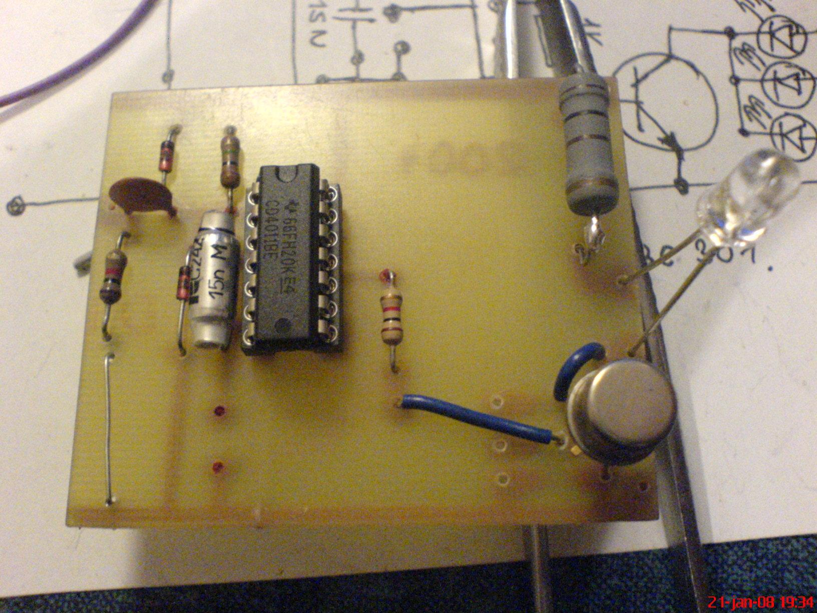

(#) Barret válasza csepy80 hozzászólására (») Jan 19, 2008 /
Hat megcsinaltam,de eleg gyengecske...
Sajnos masmilyen tranyot talaltam hozza.
C945 van rajuk irva.Ellenallas nelkul is alig van valami fenyero sotetben...Amugy mukodik rendesen,csak erzekeny a kabel az auto testre..Ha hozzaer,erosen kihagy a villogas...Eloszor 150 ohmos ellenallassal kotottem a ledet.Utana ellenallas nelkul,de semmivel nem lett erosebb fenye.Siman bele lehet nezni.Ha ic nelkul ujjal hozzaernek a bazishoz,lecseppenne a led A tranyok ugy rendesen adjak az ivet neki.
(#) watt válasza Barret hozzászólására (») Jan 19, 2008 /

Az a furcsa,hogy a led direktben kapja meg a 12 voltot,es igyis gyengen vilagit. Mintha tul rovid idore kapna aramot.
Ha kiveszem az ic-t akkor a tranyo bazisahoz hozzanyulok,atomvillanas van.Ha bentvan az ic,akkor csak a vezerlo jelre villan meg a led,hiaba fogom meg a bazisat,fel sem parazslik.Mintha az ic megfogna...
(#) Barret válasza watt hozzászólására (») Jan 19, 2008 /
Melyik alkatresz lehet kritikus? A meghajto oldalon van a hiba.Ha hozzaerek a tranyo bazisahoz,akkor olyan mint a villamlas Tesztuzemben meg csak gyengen villog,Ugyanugy mint ha auton probalom. Mit csereljek mas ertekure,hogy erosebb vezerlojel legyen?
Nezd milyen fenye van,ha a tranyobazisa jelet kap.

(#) Barret hozzászólása Jan 19, 2008 /
Ha nincs benne a 47 kilos poti,akkor olyan a fenye mint egy vakunak.Furcsaaa ha beleteszem,elviszi a fenyero jelentos reszet. Es akkor erzeketlen a tapfeszultsegre,es az ellenallas meretere is.Furcsa. 8 voltrol ugyanaz a fenye,mint 14-rol.(ha a poti benne van)
Mekkora értéke van a kondinak? Nem lehet, hogy elnézted az értékét?
Egyébként a potival sorba tehetsz még egy 100 Kohm ost, és ha ez sem segít, akkor növeld meg a kondit kétszeresére.
A LED elé tegyél egy 100 ohm -ot, mert ellenállás nélkül tönkre fog menni.

(#) Barret hozzászólása Jan 21, 2008 /
Nah ugynezki megtalaltam a hibat.ű
Elfelejtettem bekotni a 14-es labat......
Az a vicc,hogy megy nelkule is!!
Most sokkal erosebb lett a fenye.
100 ohmos ellenallason keresztul is
