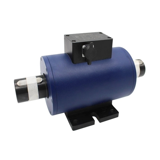

A célom egy analóg beavatkozó meghajtása, konkrétan egy aszinkron váltóáramú motor nyomaték szabályozása lenne.
Egy másik fórumon megkérdeztem, mit lehetne kezdeni ezzel a jellel, és az általános vélemény az volt, hogy Arduinoval oldjam meg (a HX711 kimenete azzal kompatibilis is), aminek a végén PWM átalakitás után kapok analóg jelet. Nekem ez kicsit bonyolultnak tűnik, nincs sok kedvem mikrokontrollert programozgatni. Ugyanakkor nem szeretném a HX711 által nyújtott előnyöket sem elveszíteni (önkalibráció, nullpont beállitás, hőmérséklet kompenzálás, stb.).
Ti láttok más megoldást? Vagy fogadjam el, hogy ha HX711 akkor Arduino?
(#) Bakman válasza takacsyl hozzászólására (») Feb 21, 2020 /
„fogadjam el, hogy ha HX711 akkor Arduino?”
Nem kell elfogadni, lehet más mikrokontrollert is használni. Ugyanakkor a HX711-es IC bonyolultabb attól, hogy egyszerű logikai áramkörökkel megtérülő módon kezelni tudd. Mennyi időközönként kellene mérni? Az IC sebessége kb. 10 - 80 SPS környékén mozog, beállítástól függően.
Nézd el nekem tudatlanságom, de egy súlymérővel hogyan lehet forgatónyomatékot mérni?
(#) bodgabo válasza Bakman hozzászólására (») Feb 21, 2020 /
Forgatónyomaték = erő (amit mér a "súlymérő") X erőkar (ami pedig ismert konstans)
(#) Bakman válasza bodgabo hozzászólására (») Feb 21, 2020 /
„aszinkron váltóáramú motor nyomaték szabályozása lenne”
(#) proba válasza Bakman hozzászólására (») Feb 21, 2020 / 1
Pl két tengely közé épített mérleg az nyomatékot mér tulajdonképpen súlyként.... A feladatot nehezíti a jelátvitel megoldása. ( vagy nem szokványos a motor/ terhelés elrendezés.)
(#) nagym6 válasza proba hozzászólására (») Feb 21, 2020 /
Így gyakorlatban csak álló helyzetű nyomaték mérhető, indítónyomaték. Nem értek a témához, de üzemi forgás közbeni nyomatékot mérleg nem tudom hogy mér.
(#) bodgabo válasza nagym6 hozzászólására (») Feb 22, 2020 / 1
A motor felfogatását kell úgy kialakítani. A motor egy adott irányú forgatónyomatékot produkál a tengelyén, és egy ezzel ellentéteset az állórészén, a felfogatást próbálja ugyanakkora nyomatékkal elcsavarni. Na, ezt kell megmérni.
(#) nagym6 válasza bodgabo hozzászólására (») Feb 22, 2020 /
Mekkora igaz, és erre nem jöttem rá. Köszi.
(#) Bakman válasza nagym6 hozzászólására (») Feb 22, 2020 / 1
Megnézve a gyári nyomatékmérőket (már tudom, mit kell keresni ), így működnek, ahogy proba leírta. Egy doboz, látszólag egy tengellyel. Belül a tengely két darabból van, a kettő között van a mérőcella.
A hozzászólás módosítva: Feb 22, 2020
(#) nagym6 válasza Bakman hozzászólására (») Feb 22, 2020 /
Köszi, így már sikerült értelmeznem. A motor hajtás és a terhelés között van a szenzoros tengelyszakasz. proba írását én úgy értelmeztem rosszul, hogy párhuzamosan egymás mellett van a két tengely.

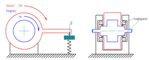

(#) bodgabo válasza Bakman hozzászólására (») Feb 24, 2020 /
Jók ezek a nyomatékmérők, de nem olcsók.
Szerintem egyszerűbb úgy felfogatni a motort, hogy a tengellyel azonos tengelyen (huhh, ez így furcsa megfogalmazás) el tudjon fordulni az állórész is, amit egy ismert hosszúságú erőkarral egy erőmérő cellán keresztül megtámasztunk.
A képen fékpad van ábrázolva, motor esetén a piros és a kék nyomatékok ellentétes irányba mutatnak (egymással szembe), de az elv szerintem érthető.
(#) nagym6 válasza bodgabo hozzászólására (») Feb 24, 2020 /
Kétségtelen, ez sokkal egyszerűbb.
