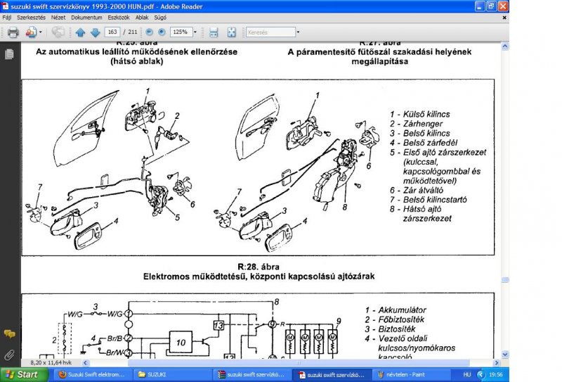

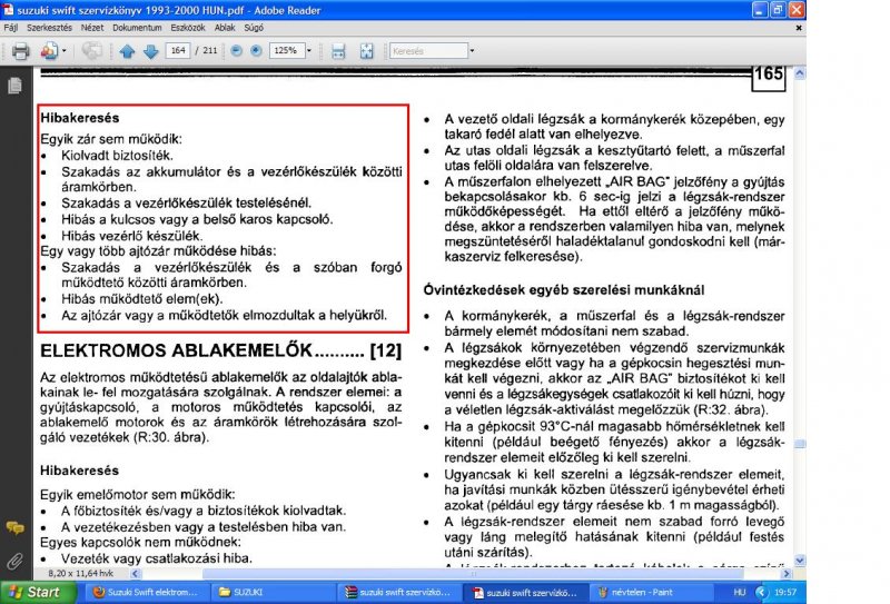

A Suzuki Sedan 1.3 típusú gépkocsimban elromlott a központ zár.Egyik ajtót sem zárja le.Nem tudom mi lehet a baj.Meg szeretném nézni a biztosítékot hátha az ment ki, de nem tudom melyik az a biztosíték a biztoséktáblában ami a központi zárhoz tartozik.Megmondaná valaki, hogy hanyadik biztosítékot kell nézni? Egyébként mi szokott ilyenkor tönkre menni a központi zárban , hogy egyiket sem zárja le? A választ köszönöm!
Leszedtem a kárpitot a vezető oldali ajtóról.Valahogy le tudnám -e tesztelni, hogy jó e maga az érintkezője a zárnak, ami a többi ajtónak is küld jelet?
Van egy piros és egy zöld vezeték külön.A többi ajtó központi zárjához is ez a vezeték megy. Gondolom ez a két vezetéken megy a 12 V a többi központi zárhoz. Tehát erre kell adni 12 V -ot , hogy a többi elektromos zárját zárja. Aztán van egy külön csatlakozó 3 vezetékkel.Egy feketével , egy barnával, és egy fehér - barnával. Gondolom , ezeket a vezeték mennek az érzékelőhöz. Ugye ezeket a vezetékeket kell összeérinteni ahhoz , hogy bezárja a többi ajtót, de hogyan hogy le tudjam tesztelni a érintkezőt. Valaki ha tud segítsen! Ha nem akkor csak a szerviz marad ![]()
Szia! A képek talán segítenek.
....és még ez. Kicsit összekevertem, de a lényeg látható. Az egység a vezető oldali részen van a bal lábnál lent, oldalt a kárpit alatt. Lehet hogy csak a vezeték törött el az ajtó gumiharmonikájában, mivel az az ajtó van a legtöbbet használva. (ez csak tipp)
