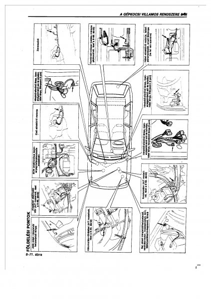

A testelés szokott a ludas lenni. Csatoltam két képet a Swift földelési pontjairól. Megnézném a hűtőfolyadék-tartály közelében levőt, meg a válaszfalnál levőt (kép csatolva). Ehhez a kettőhöz írja az első lámpákat. Kitekered a 6-os csavart, jól megsmirglized a csatlakozót és a kocsitestet is, aztán mehet vissza.

(#) csodorka válasza bokor28 hozzászólására (») Aug 22, 2011 /
Ezer hálám és köszönetem a segítségért tényleg a testelés a ludas -a smirglizés megvolt. A hiba ugyan úgy fenn áll szerintem valahol a vezeték adhatta meg magát a kábelkötegben.Reggel korán állok neki és próba ismét.

(#) csodorka hozzászólása Aug 23, 2011 /
Ismét sziasztok!
Ha valaki megmondaná nekem,hogy a kábelkorbácsba bemenő testvezeték hova van a műszerfal alatt bekötve"valamilyen kütyü" még az lenne egy hatalmas nagy segítség.Mert így sajnos a kábelkorbácsot végig kell vágnom,hogy valamit lássak. Műszerfal alatt meg annyi hely sincs,hogy a két kézfejem beférjen. Az összes testelési pont megtakarítva vissza téve,és még sajnos ugyan az a gondom

(#) csodorka válasza csodorka hozzászólására (») Aug 23, 2011 /
Sikerűlt megoldanom a hibát -nem volt egyszerű kábelkorbácsot szétszedni,de erre soha nem gondoltam volna,hogy kábelkorbácsban sodorva toldják a vezetékeket
Megosztom veletek ha ilyen problémával találkoztok mint az enyém volt,a kábelkorbácsot bontani kell
A lámpa testöl Kb:20-25 cm-re van a toldás pont a kiegyenlítő tartály alatt.Remélem nem lesz rá szükségetek
