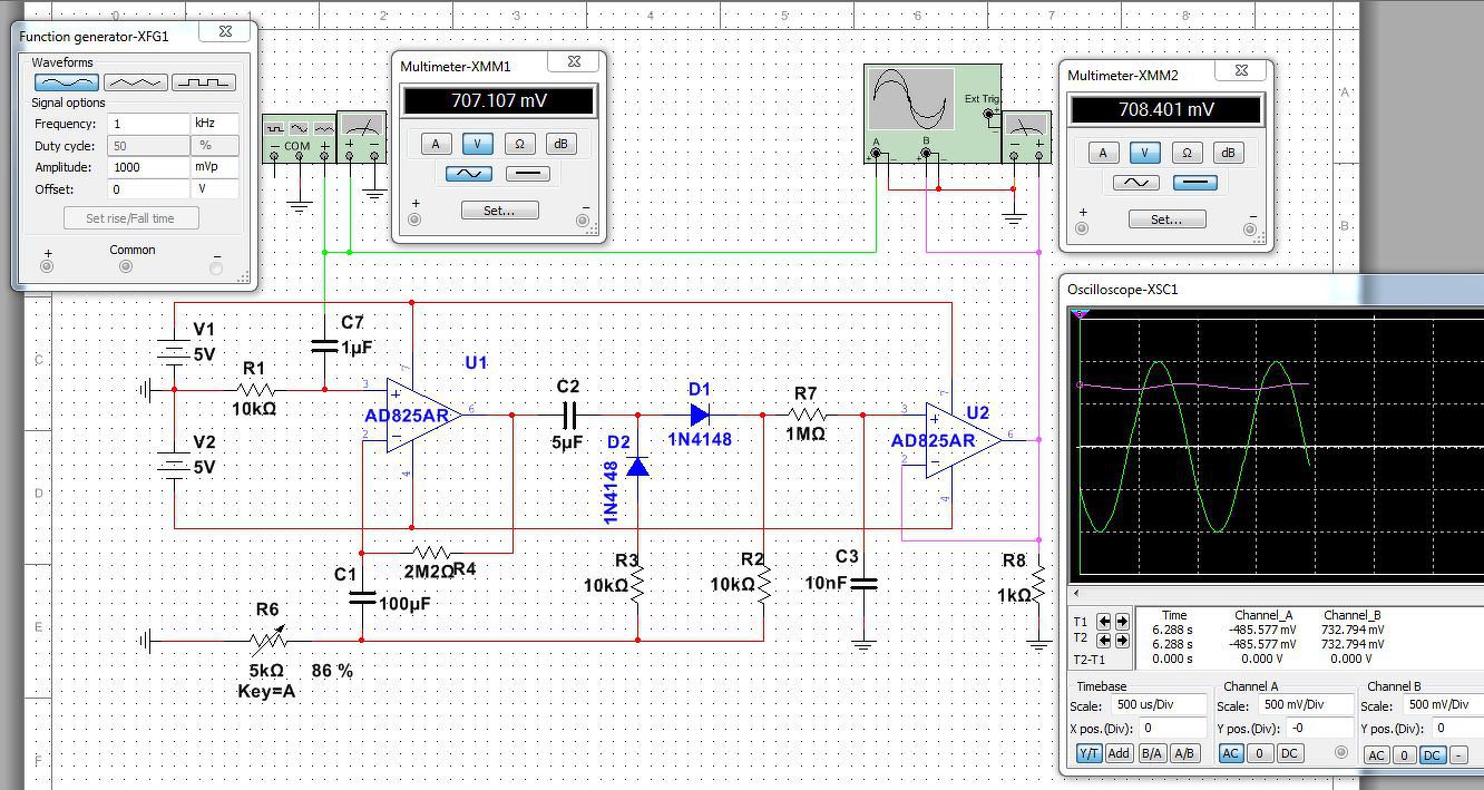

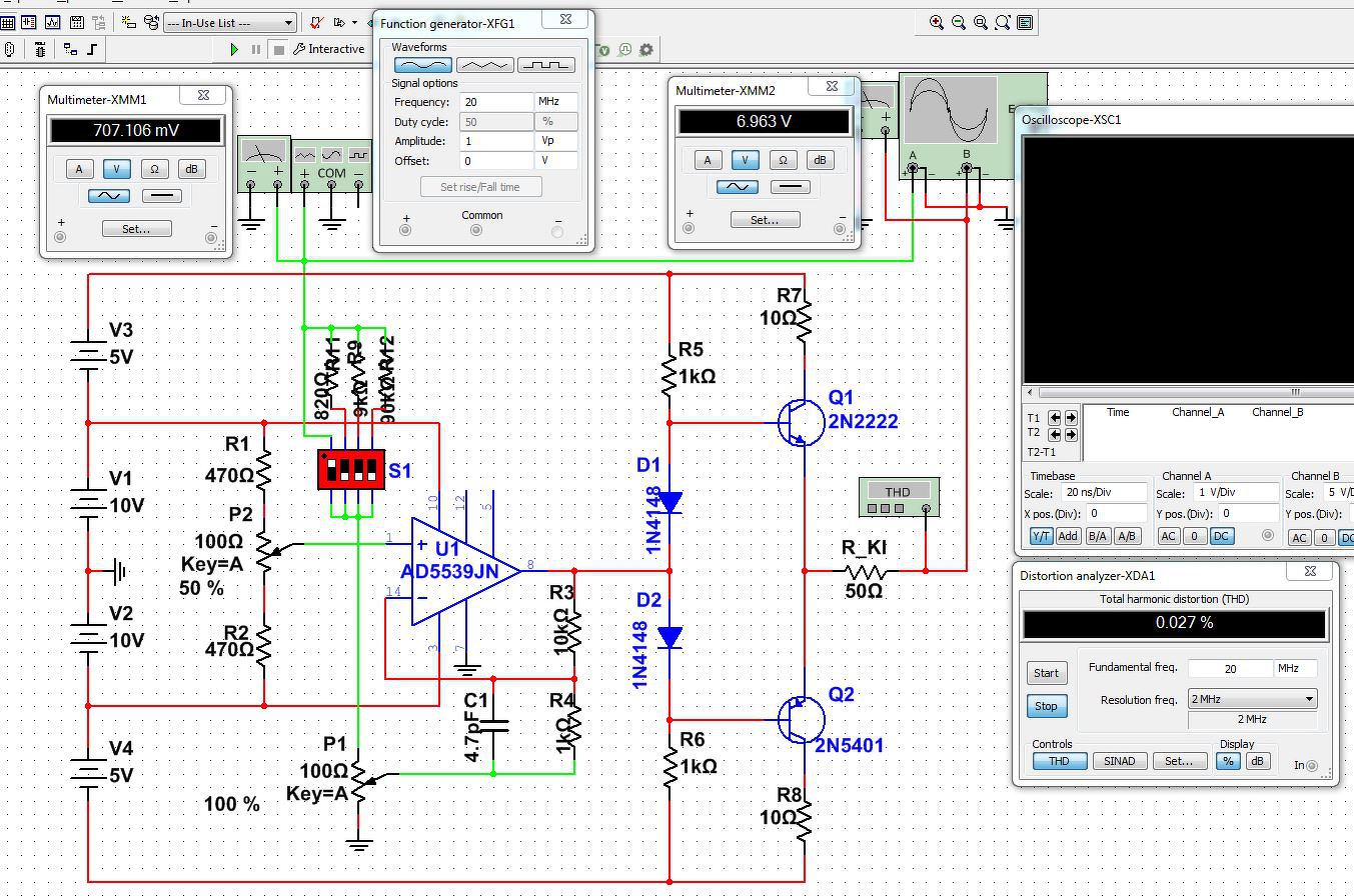

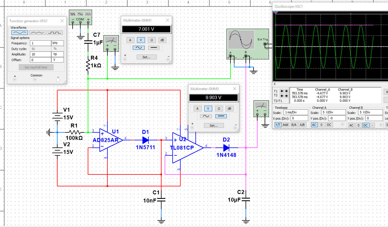

Több hónapos keresés és szimulálás után sem találtam olyan AC millivolt mérő kapcsolást, ami 10Hz-20 MHz sávszélesség mellett képes 2-20000 mVp-p AC feszültségből (csúcs, effektív vagy bármilyen, de arányos) DC feszültséget előállítani, akár 3 dB esés mellett. A feladat az 1. melléklet szerinti, MAX038-al (a mellékletben a generátorral) meghajtott kimenőfokozat feszültségének, vagyis a majdani generátor kimeneti szintjének mérése (5 digites) panelműszerrel, méréshatár váltás nélkül (az S1 a kimenőszint durva, míg a P1 a finom szabályozására, a P2 ofszetre szolgál) . Ha hinni lehet a szimulátornak, akkor a kimenőfokozat a teljes frekvenciasávot (1 Hz - 20 MHz) és amplitúdót (0-10000 mVp-p,+ - 1%) roppant szerény (max. 0,027%) torzítás mellett képes átvinni. Dőreség lenne egy ilyen eszközt megépíteni kimenőszint mérő nélkül. Eddig háromféle IC-vel (AD5539, AD825, LM6171) és többféle tranzisztorral, ezek háromféle variánsával, nevezetesen csúcsegyenirányítással, Graetz- és fél Graetz-híddal próbálkoztam a visszacsatoló ágban, de mindegyik messze alatta maradt az elvárásnak. A szimuláció szerint 50 mV alatt, és 1 MHz felett inkább csak indikátorok, kisebb feszültség vagy nagyobb frekvencia esetén még az sem. A problémát az egyenirányított feszültség szűrendősége miatt lépnek fel. A fellelt kapcsolások mindegyike Deprez-rendszerű műszert használ, ami mechanikai tehetetlenségénél fogva szűrés nélkül is kitűnően méri a félhullámú egyenfeszültséget annak effektív értékét mutatva, míg a digitális kijelzőnek szűrt, stabil mérendő feszültség szükséges. Ráadásul az ilyen műszereket illik a 10 dB-es méréshatár váltó segítségével a skála felső harmadában használni, ahol valóban pontosak (+-1-2%) is. A mai, "mezei" DMM-ekben kitűnő kapcsolások vannak, de hivatalosan 400 Hz-ig, esetleg 1 kHz-ig használhatóak. Az ezekben alkalmazott IC-ket nagyobb sávszélességűre cserélve (6. ábra) javul a helyzet, de messze van a kívánalmaktól. Tudtok-e javasolni valamilyen megoldást? Előre is köszönöm!

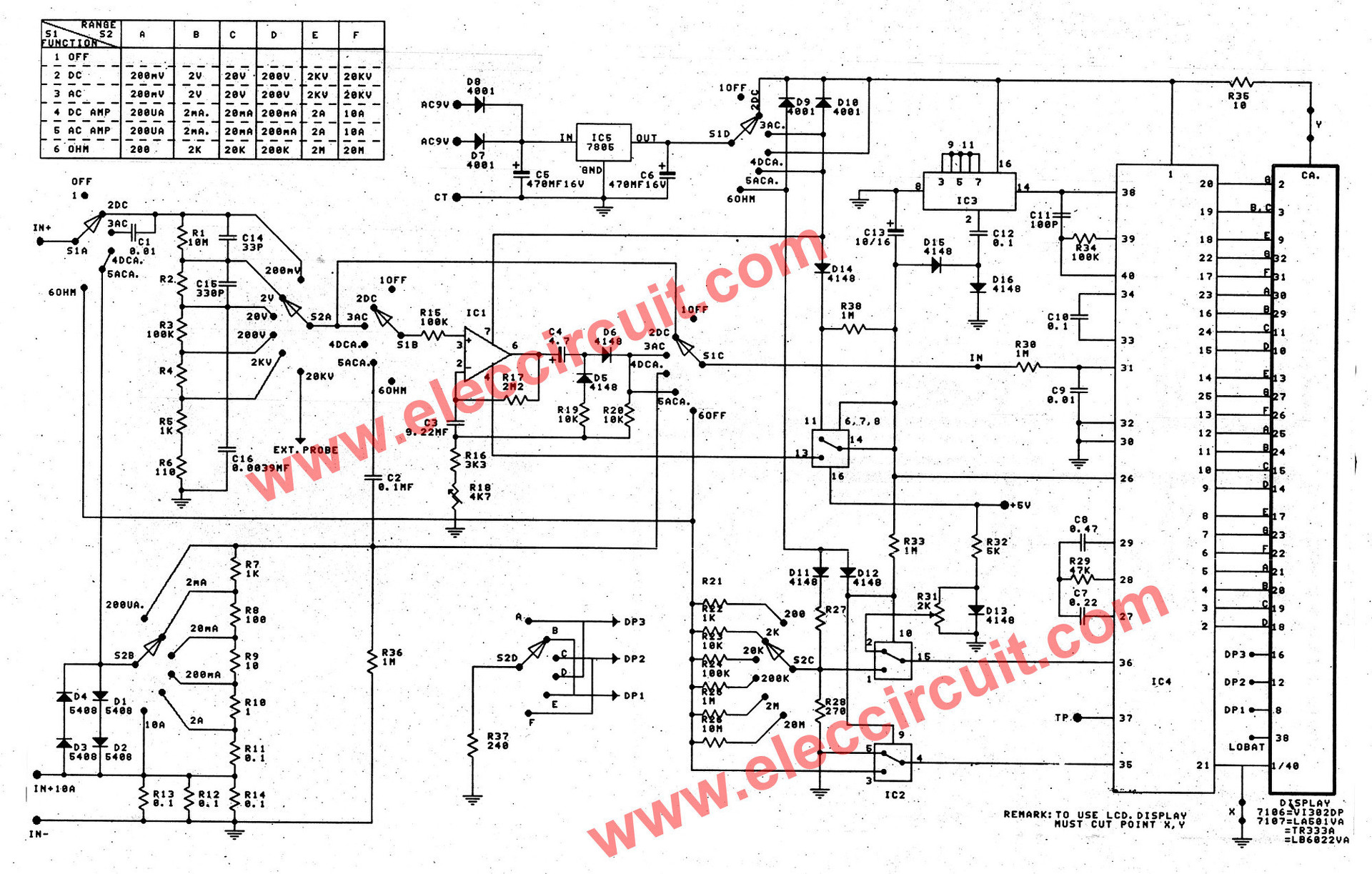

Annakidején AD636al utángyártottam, AC-DC-t mér, lin/log kijelzés 3,5 digiten, de sajna csak 1MHz-ig, nekem hangfrekire kellett.
Köszi Pinyó, hogy nézett ki? Meg van még a rajza? Köszönöm szépen!
Még javában dúlt az analóg korszak, talán valamelyik 86os Elektorban volt benne. Most mire nulláról összeszedi az ember, abbol veszek egy használt Brüel vagy japán AC mV mérőt. De megkeresem, anno vagy tíz darabot faragtam össze.

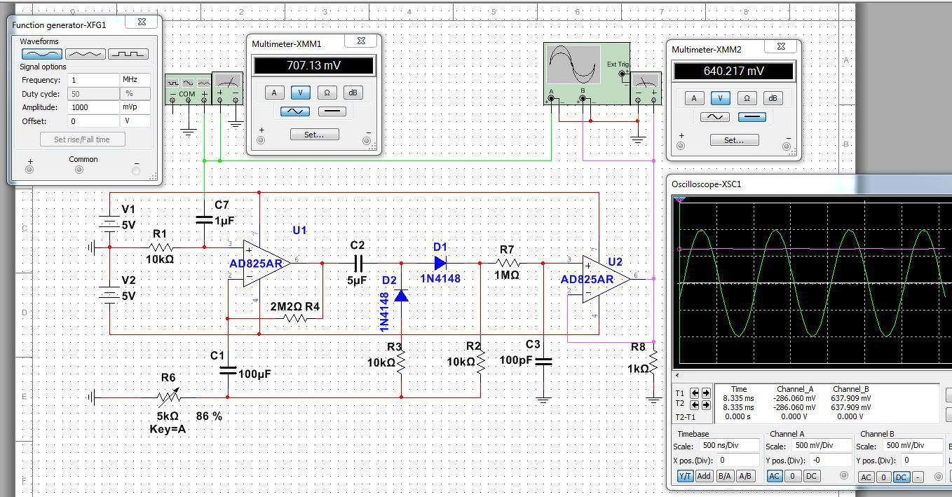

A melléklet szerinti 20 mV-tól 20 Vp-p-ig, és 2 Hz-től 1 MHz-ig 5%-on belül van, 500 kHz-ig meg nagyjából 1%. Persze messze elmarad a 20 MHz-től, de még ez is jobb, mint ami majd egyszer talán szükségeltetik...De a fő szempont, hogy AD825 van a fiókba. És most -mint celeb kislány a szépségversenyen- "megméretem magam", lévén a 825 smd, és "Weller-jellegű" pákámmal kell majd beforrasztani...

Analóg technikával szerintem méréshatár váltás és/vagy kompenzáció nélkül nem tudsz ekkora sávot átfogni. Digitális technikával is kell a bemenő jelet kondícionálni, mert ott is a bemeneti erősítő analóg vagy a mintavételezés pillanatában beterheli az analóg jelet. A műszergyártók ezeket a technikákat elrejtik előled, és ezért nem találsz ilyen kapcsolásokat. Én terveztem és építettem már digitális jelgenerátort (0-2MHz, amelyik eeprom-ból tolja az DAC-nak az adatokat, de abba is kellett kompenzálást tennem, mind digitálisan, mind kapcsolható analóg módon. Nem szokás mérni ilyen esetben a kimeneti jelet, hanem be kell kalibrálni és az elmentett kalibrációs értékekkel korrigálni a kimenő jelszintet. Ezt érts úgy, hogy a mai digitális műszerek felismerik, hogy milyen jelet mérnek vagy mi a mérési tartomány és digitálisan vagy kapcsolt analóg módon "hozzáállítják" a kijelzett értéket. Az hogy egy MAX038 ic-ben mit rejtett el a gyártó és hogyan tudja átfedni ezt a sávszélességet azt nem tudhatod. Nem láttam a MAX038 adatlapjában a Freq vs. output voltage diagrammot. Szerintem nem véletlen. A THD vs. Freq diagram hirtelen ugrása pár száz kHz-nél viszont utal rá, hogy felette már nem lesz tökéletes kimenő jelalakod, így a kimenő rms sem! Próbálj meg egy digitális oszcilloszkóppal megmérni egy 0,1Hz-jelhez alkalmas méréshatárban megmérni egy 20MHz-s színusz jelet, állítsd meg a szkópot, majd nagyíts rá, hogy mi az eredmény... Esetleg változtasd a frekvenciát is. Megpróbálhatód ezt katódsugárcsőves analóg oszcilloszkóppal is, azzal sem lesz jobb az eredmény. Analóg + deprez műszer esetén, meg az a probléma, ha a nagyferekvenciás jelet ráküldöd a műszer tekercsére, az nagyon frekvenciafüggő lesz. Aktív egyenirányítás esetén meg nincs az a műveleti erősítő és dióda páros, ami ilyen sávszélességet át tud fogni és meg tudja hajtani a deprez műszeredet. Nem akarom elvenni a kedvedet, de ha mégis találsz olyan kapcsolást, ami +-3dB-n belül működik kompenzáció és egyéb trükkök nélkül 0-20MHz sávszélességben potosan mér rms-t vagy peak-et, akkor azt légyszíves priviben oszd meg velem is.
Analógban mindenképp több dekádos kompenzált osztó kell, több fokozatú erősítők, nem egyszerű.
