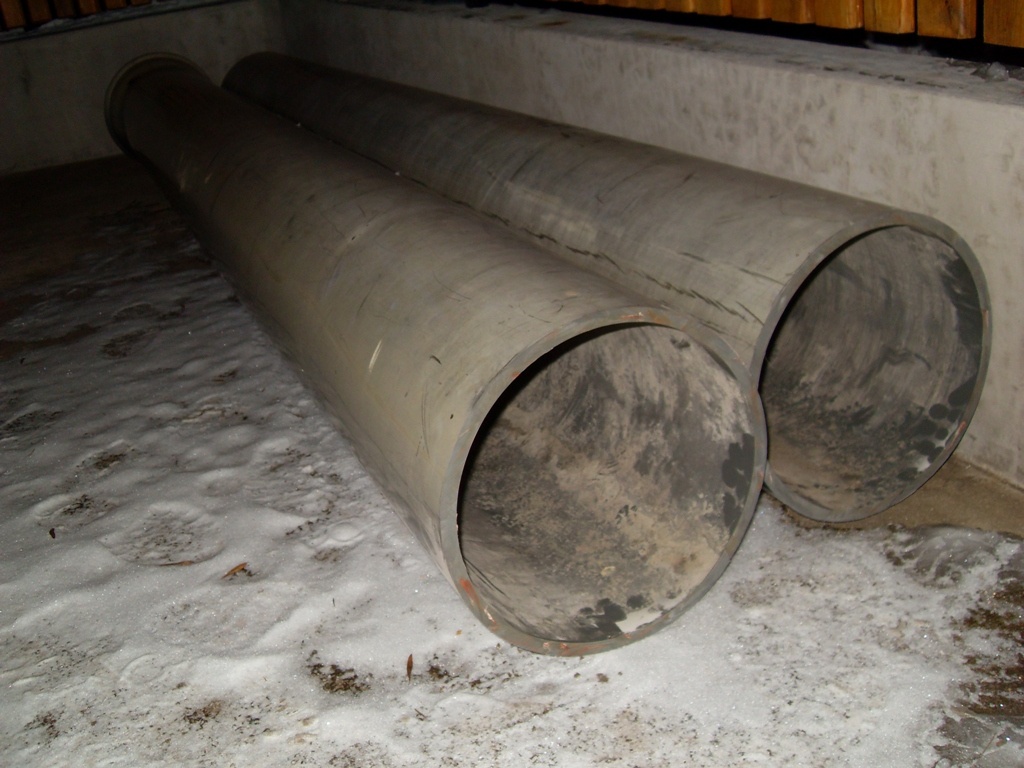

Kerítettem egy motor, 3~ 2.2kw, 720 1/min, amit 6m-es lapátátmérővel fogok meghajtani. A lapátok 315x12.1mm es PVC nyomócsőből készülnek, 3m hosszan. Nade a lényeg, hogy a motorral nem haladok. Adattábla szerint 720fordulatú. Szétkaptam, és 36hornyú. Az meg hogy lehet 720as? Esetleg törthornyú? Mert az biztos, hogy 2 rétegű, de szerintem nem törthornyú... Lehet már áttekercselték volna? Meg akarom állapítani a pólusszámot hogy a mágneseket meg tudjam venni, csak nem tudom 6 vagy 8 pólusú. Egyszerű lenne fordulatmérővel megmérni a fordulatszámát, onnan már biztosan lenne a pólus, de nincs mérőm..

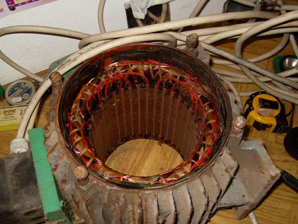

Számomra nem derül ki a forgórészből.. Nem is nagyon vágom ezt a 3~ motortekercselést, meg nem látom a forgórészen a vezetősávokat, a hornyok pereme teljesen összeér... SZóval szerinted 6? Akkor nem kell a tekercselést macerálni még akkor sem ha 8 pólusú a moci??
(#) gergobmwe30 válasza sziriusz hozzászólására (») Dec 10, 2012 /
Horonylépés: 1-5, 2-6, 3-7.. stb..

A 36 horonyhoz 36 vasmag oszlop is tartozik az állórészen. A mágnesességet vivő oszlop 8 pólusra elosztva 4,5 oszlopot ad. Ez tört hornyú tekercseléssel és a közölt 1-5 horonylépéssel szépen megtekerhető (a tekercselési séma biztos fenn van ezen a fórumon, készítettem én ilyet).

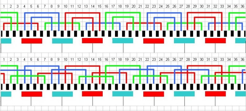

Régen rajzoltam én ilyet, mert volt valakinek gondja. Itt a rajz. Ezzel csak az a baj, hogy én vasas vagyok, aztán néhány dologba csak belekontárkodok, de ettől még akár jó is lehet.

(#) sziriusz válasza gergobmwe30 hozzászólására (») Dec 10, 2012 /
Ha szét van szedve, akkor egyenáramot neki. Csak annyit, hogy egy mágnessel lehessen érezni a pólusokat.

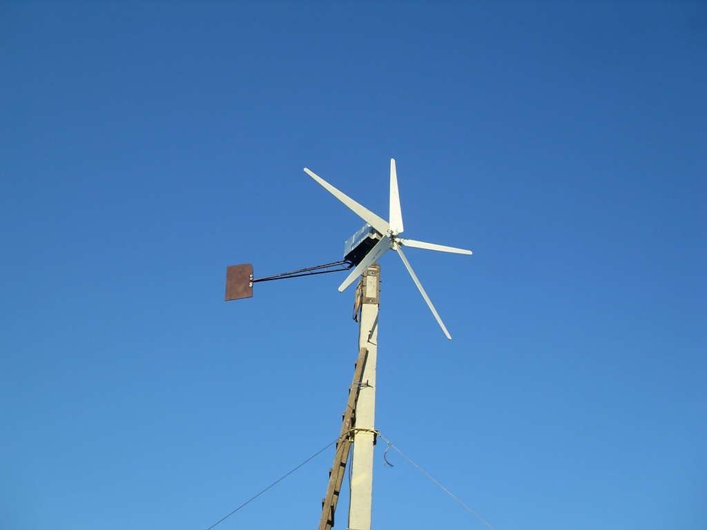

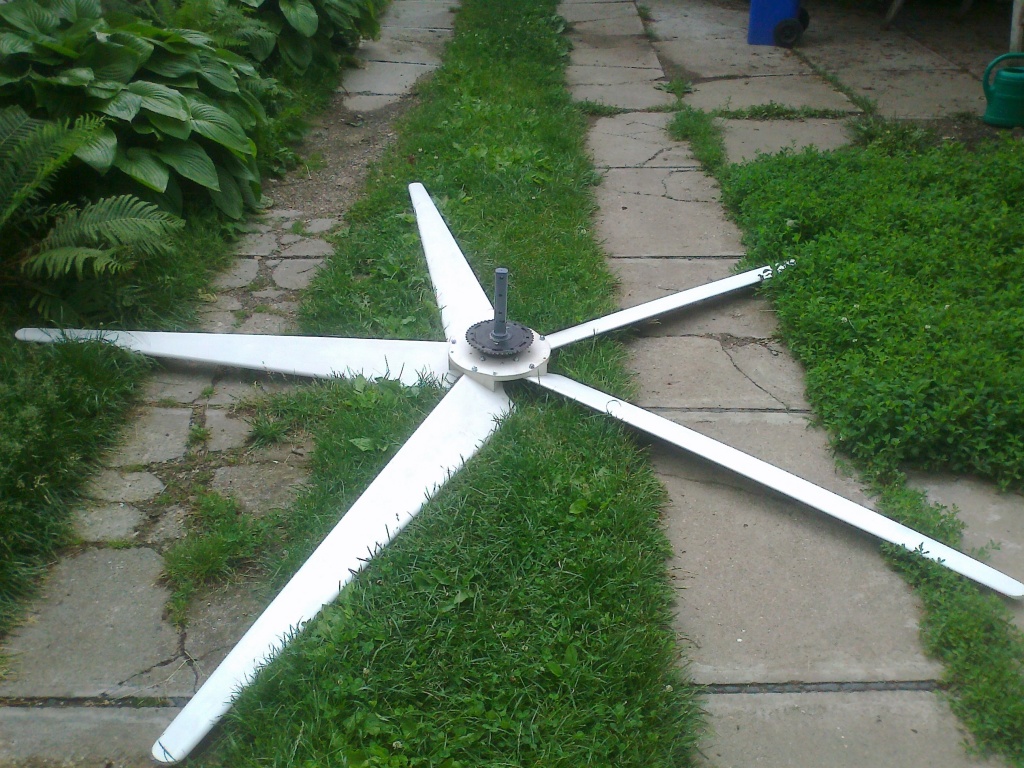

Na szóval a gépemről: vaterán vettem egy rotor-szettet, 3m átmérő, 5 lapátos, mdf préselt lemezből készült. Ehez készítettem el egy agyrészt, mint egy kerékagy, a gép alvázán van egy masszív tengelycsonk, ezen forog egy komplett bmw kerékagy, ezen csücsül a rotor tárcsája. Erre a erékagyra felgyógyítottam egy talám MZ hátsó lánckerekét, természetesen esztergán. Ez 44 fogú, ami hajt egy 11fogú kis kereket(talán Babettáról??), ami a motoron van rajta. Az egész egy masszív alvázon ül, amit alulról suzuki kerékagyra szereltem, ez ül a központi csapon, amin tud forogni. Ezen 3db bronzgyűrű + 3db bronzkefe tartóval az áram lehozásához. A csak masszívan egy erős sapkára van hegesztve, amit pontosan a villanyoszlop tetejére méreteztem. Így 8,5m-en van a csúcs. A farok csuklója átellenben van a rotor tengelyével, ez 2db 50x30as persely az alvázon, 2db a farokrészen, 18as tengellyel. Rugó tartja a farkát megfelelő helyen(tegnap eltört a rugó a nagy szélben, cserélnem kell). A farok 3szál 1/2"os cső, 1,5m, bebordázva. Rajta mdf lemez faroknak, a képen levő kicsi volt, most kb-3,5szer akkora van fent. Az oszlopot 6.5m magasan 120fokban 3db pányvázókötél tartja, betontuskókon, spanolóval. onnan 100m kábel a házig. A fesz egyenfesz, 3fázis egyenirányítva. Kapcsitápos akkutöltöt visz, 2db 12v 82Ah akku, arról megy a pince világítása(egyenlőre). Valamint túl nagy szélben 300as halogénizzó világítja az udvart.
A generátor: 450w(vagy 430??) 960as 3~motor, a bele készített forgórésszel, 6db 50*10*5 N35 neo mágnessel. Sajnos nem mértem be, csak szemre néztem a termelést. A fék egy régi motorkp. röpsúlyos kuplungja, kb 900nál nyit.
Ezen van a 3fázisú egyenirányító, 3*470u/200V kondival. Az egészet egy lehajtható keret védi aluborítással.
Elég hamar indul a gép, már nagyon kis szélben is megindul a 4szeres áttét ellenére, de kb. 32v alatt nem indul a töltés, nincs terhelése sem.
A kis generátor kevés lett sajna, bár tudtam nem lesz elég, de mondom kezdésnek jó lesz.. Most egy 1,5kw körüli alacsonyfordulatú(700-950) motort keresek, amit mágnessel megtuningolok... De lehet majd kap még egy 5szörös áttételt is, túl nagy a rotor fordulatszáma szerintem...

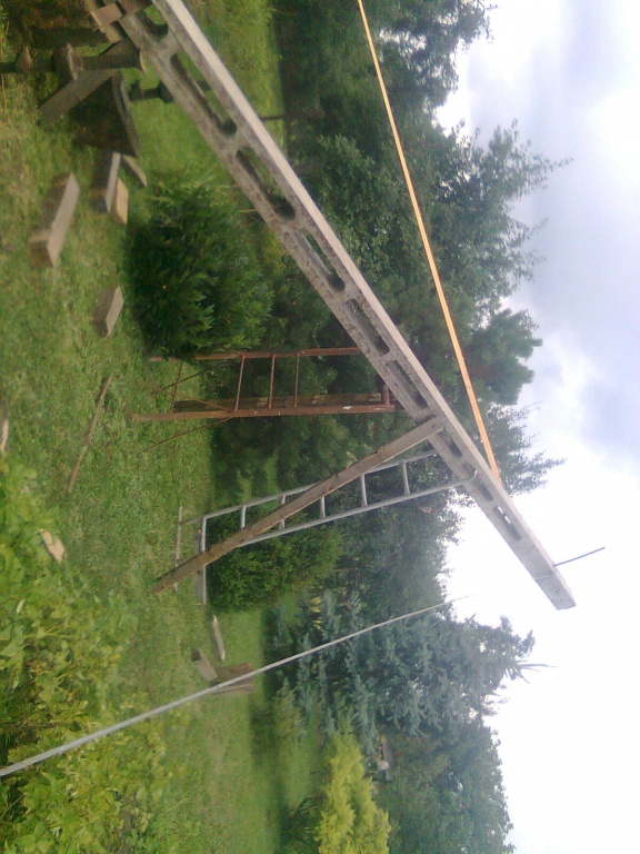

Most pedig egy magasabb villanyoszlopon(jó magas.. ) készül a 6m átmérőjű gép a 2.2es motorral a "kicsi" mellett, ha ki tudjuk találni milyen forgórész lenne a legjobb bele, mert itt már nem játék a mágnest megvenni, át kell gondolni rendesen...

A Sziriusz rajzával (leellenőrizhetnéd a tényleges tekercselésen, néha speciális igények miatt tudnak a gyártók fejvakarós egyedi tekercseléseket is előadni a mi "bosszantásunkra") kiegészülve szerintem eddigi ellenvélemény hiányában kimondhatjuk, hogy ez egy 3f-ú, 8 pólusos, 2 soros tekercselésű, hengeres forgórészű kalickás aszinkron motor volt.
Ebből lenne (ha jól sejtem) egy 3f-ú, 8 pólusos (mese nincs, 8), változatlan 2 soros tekercselésű, kiálló forgórészű állandó mágneses szinkron generátor. A mágnesek gondolom itt is "kalapozva" lesznek. A pólusfej távolsággal az elvékonyodó szélek miatt én lemennék 1 horonnyira (~10°-ra).

A tekercselési ismereteim elég hiányosak, de amit megnéztem, hogy az 1-5, 2-6, stb horonylépés mindenhol megvan, minden horonyban két tekercs fut.. Úgy néz ki a dolog, mintha koszorútekercselés lenne, 2 soros. Hengeres kalickás forgórész. Trükköt nem látok benne, szép egyenletes a tekercselés, semmi furcsaság nincs benne...
Igen, terveim szerint 3~, 8 pólusú generátor, a tekercselés marad úgy ahogy volt. A mágnesek kalaposak lesznek, és nem is terveztem nagy távolságot... Remélem ez a gondolkodásunk helyes lesz.. Ebbe kell akkor 16db mágnes, 50*25*12,5mm...

(#) sziriusz válasza gergobmwe30 hozzászólására (») Dec 11, 2012 /
Amit a tekercselésről a rajzon megadtam, az jó. Egyedi tekeréshez megfelelő, bár a tapasztalatlan tekercselő nehezen boldogul el a tekercsfejekkel. Hogy minden tekercs egyforma legyen, és a tekercsfejek is szépen simuljanak egymásba, a két rétegű tekercselést választják inkább, a kevesebb réz miatt meg a rövidebb lépést (36/8=4,5).
Csak hogy nyugodt legyél, leírom az hogy néz ki (adódik a rajzokból).
Van 36 horony, abba beleraknak két rétegben 36 darab tekercset. Leírom, hogy az egymás után berakott tekercsek melyik fázishoz tartoznak számmal jelölve, és külön választom a pólusokat egy ferde vonallal:
/ 1,1,2,3,3 / 1,2,2,3 / 1,1,2,3,3 / 1,2,2,3 /
/ 1,1,2,3,3 / 1,2,2,3 / 1,1,2,3,3 / 1,2,2,3 / Ezt a számsort tartja néhány tekercselő eldugva a fiókja mélyén.
