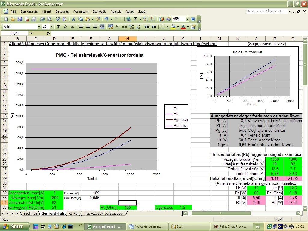

Lehartól kaptam két egyforma motort. Az egyiket megtekercseltem generátornak, a másikat meghagytam motornak, csak egy kicsit rendbe tettem. A motorok forgórészének átmérője 82 mm, a lemezcsomag magassága 27 mm. Mellékelek egy táblázatot, amiben néhány mérési eredmény van. Mellékelem a motorok fényképét is. 12 voltos égőket használhattam a tesztelésnél és egy 30 volt, 400 wattos mozigép égőt. Nagyon jó lett volna valami nagyobb feszültségű égő, mint a 12 volt, a 30 voltos égőn kivűl, de ilyen volt.
A kérdésem az lenne, hogy a generátor, vagy a motor ad le nagyobb teljesítményt, mint generátor? A választ előre is köszönöm. Tovább nem méregetek, helyette inkább építek, csak nem tudom, milyen stílusban, mert van egy ettől valamivel nagyobb motorom. 12 volton működött, de generátorként nem elég, amit lead, át kell tekercselni, de mi legyen? Motor, csak több menet a tekercsekben, vagy generátor, mint a fent említett?
A max. teljesítmény ugyanaz, mint ahogy várható az azonos vasmag, mágnes és valószínűleg maximálisan kihasznált tekercselési tér miatt. Áttekercselésnél a feszültségeket célszerű szemelőtt tartani.
A moziégős méréssel valami baj lehet, mert annyira kilóg a sorból, hogy nem vettem figyelembe. A mérési hibákat és az izzók hőmérséklet függő ellenállás változását figyelmen kivül hagyva: "Motor" - Rb~1,1 Ohm, Pki, max~80 W (ford=1800, Rt=Rb=1,1 Ohm, Ut=9,5 V) "Generátor" - Rb~21 Ohm, Pki, max~80 W (ford=1800, Rt=Rb=21 Ohm, Ut=41 V) A mellékelt képekhez: Minden generátorból a legnagyobb teljesítmény akkor vehető ki, ha a terhelő ellenállás (Rt) megegyezik a belső ellenállással (Rb). Ekkor viszont a gyakorlati hatásfoka kb. 40 %, vagyis ~2,5-szeres meghajtó teljesítmény kell! (gen1, mot1) Javasolt minimális Rt/Rb arány = 5. Ekkor a hatásfok kb. 70 %, már csak ~1,5 szeres meghajtó teljesítmény kell. (gen2, mot2) A max. áram csak hasalt az elfogadható felbontású grafikon képek miatt. Nem ismert!!! A "valamivel nagyobb" motor kefés? Hány pólusú? Hogy van tekercselve (1,2 réteg, hurkolt, hullámos)?

A valamivel nagyobb motor szintén 20 hornyos forgórésszel rendelkezik, két réteg tekercselés és négy mágnespólus. Négy rotorág van egybefogva, egy tekercsel. A rotor átmérője 82 mm és a lemezcsomag 40 mm. Nem mértem, csak tapogattam egy vassal a mágneseit, de érzékelhető, hogy erősebbek a mágnesei, mint annak, amelyiket már megtekercseltem. Ez a motor egy gépkocsi ventilátorait forgatta. Az egyik a tengelyen volt, a másikra egy vékony szíjjal volt átvéve a forgás. Ennek az áttekercselésébe még nem fogtam bele, mert a másik generátor még nincs feltéve, hogy termeljen.

Akár áttekercseléssel, akár csak átforrasztással én meghagynám kefés egyenáramú gépnek (csak a meglevő kefeveszteség maradna, teljesítményt pedig úgysem lehet növelni).
Egyrétegű, vagy horony-csoportonként sorbakötött kétrétegű és hullámos (a tekercsvégek nem egymás mellett, hanem póluspár távolságra vannak kiforrasztva) tekercselést alakítanék ki. Így az eredeti kétrétegű hurkos tekercseléshez (a kommersz motoroknál leginkább hurkos tekercselést használnak) képest durván négyszeres feszültséget kapnék ugyanakkora fordulaton. Se plusz áramszedő, se plusz diódahíd nem kellene a maguk többlet veszteségeivel. Áttekercselésnél megsaccolnám a várható névleges fordulatot, ott mekkora üresjárati feszültséget szeretnék és ez alapján választanék huzal átmérőt (a max. teljesítmény adott, ebből és a kívánt fesz-ből megvan az áram - intenzív hűtés nélkül a javasolt max. áramsűrűség ~6 A/mm2). Nemrég nézegettem egy szintén hűtő ventilátort, de az sajna 2 pólusú, 1 rétegű - könyörtelenül át kellene tekercselni, de egyenlőre nem sikerült kiszedni a műagyag házból. Még nem adtam fel, de nem a legégetőbb problémám, így vár a sorára.
