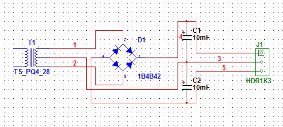

Szia, itt a táprajz, ez egy általános graetz hiddal egyenirányitott majd elkókkal pufferelt táp 2*28V os tranyszformátorhoz, a legtöbb erősítőhöz ez használatos, ha nincs duplán tekert trafód akkor használhatsz 2db 28V-osat is.
Remélem segítettem. Üdv: Doncso

(#) szilva válasza Doncso hozzászólására (») Ápr 10, 2008 /
Ez a rajz nem az igazi, nehogy megépítse valaki!
A pozitív tápnál a trafó és a graetz vezetékei össze-vissza vannak keverve. Ha megépíted, csak hagy durranásokat fogsz tapasztalni, a puffer megkapja az egyik trafófélről a teljes váltót, és a graetz diódái is direktben kapnak onnan feszültséget.

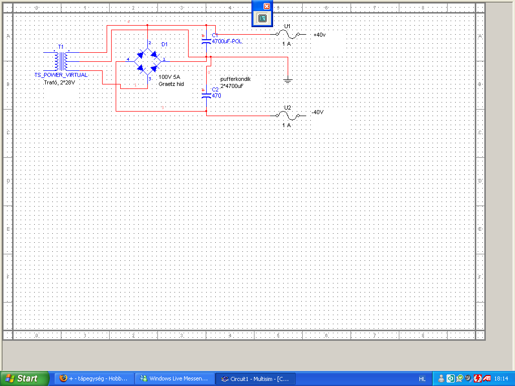

(#) hapro válasza Doncso hozzászólására (») Ápr 10, 2008 /
Te...ez a rajz így nagyon nem jó!
a pozitív ág össze van kötve a testtel !
Ez rövidzár akárhogy nézem.
Ide raktam egy jót.
(#) Doncso válasza hapro hozzászólására (») Ápr 10, 2008 /
Úúúúú ,BOCSÁNAT, igazatok van ezt nagyon elnéztem, ugy látszik nagyon fáradt voltam amikor ezt rajzoltam, én kérek elnézést.
(#) Doncso válasza szilva hozzászólására (») Ápr 10, 2008 /
Igazad van, ez nem jó. Sorry de nem figyeltem. Ennyire nem lehetek láma, hogy egy sima graetz+puffer tápot nem tudok lerajzolni tisztességesen, köszi az észrevételt és a javításokat és mégegyszer BOCSÁNAT, legközelebb 100 szor is átnézem mit adok ki a kezemből.
(#) Doncso válasza G.Viktor hozzászólására (») Ápr 10, 2008 /
bocs tőled is, egyébként nem kell 80 volt, egyáltalán nem, mindkét végfokot párhuzamosan kösd a tápra,tehát egyformán, pozitivakat a pozitivra, negativokat a negativra, földeket a földre. Miből gondoltad hogy 80V kellene?
