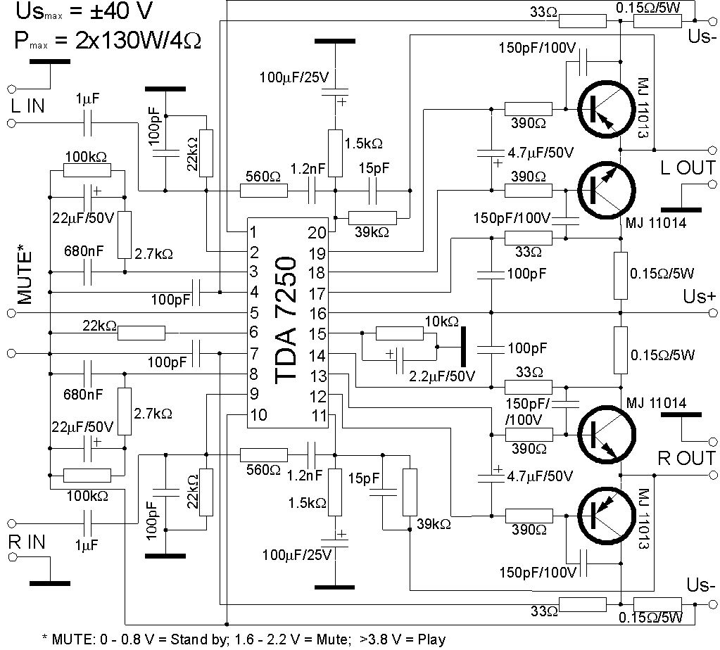

(#) Szikra Lacika hozzászólása Nov 10, 2007 /
Hello! Vki tudna vmi egyszerű +-40 V-os rajzot adni! Egy 2X130-as erősítőhöz kellene!Nem tom h a -+50V is megteszi neki Köszöntem előre is
(#) szabi83 válasza Szikra Lacika hozzászólására (») Nov 10, 2007 /
+-50V -ot nem viseli el!
trafód van? 2 * 30VAC-s 400VA kell!
üdv

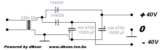

(#) Szárnyas hozzászólása Nov 10, 2007 /

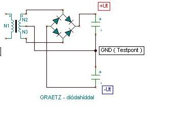

Én arra szeretnék választ kapni, hogy az alábbi képen látható szimmetrikus tápnál van-e arra nézve valami számítási mód, amivel én meg tudom határozni, hogy a trafó szekunder feszültségét mennyivel tudom megemelni. Jelen esetben ez 30V-ról + - 40V-ra történik, de ha én ettől eltérő feszültséget akarok előállítani, azt hogyan tudom megtenni. Gondolom az elkók megválasztásával tudom ezt befolyásolni, de van-e erre valamilyen képlet ami alapján ki tudom számítani, vagy csak próbálgatás alapján tudom ezt megtenni.
Kép: Hivatkozás
A kép a mellékletben, mert a beillesztés úgy látszik nem jött össze.
(#) Pafi válasza Szárnyas hozzászólására (») Nov 10, 2007 /
Nem tudod befolyásolni! Mindenképp kb. 40 %-kal emeli meg, amiből még lejön a diódák nyitófeszültsége (0,7-1V).

(#) Szárnyas hozzászólása Nov 11, 2007 /
Köszi mindkettőtöknek!
(#) Pafi válasza mrex hozzászólására (») Nov 11, 2007 /
Az rendben, hogy odaírtad, hogy közelítés, meg ne essenek neked a profik, de nem lenne egyszerűbb eleve jót írni? Uszek=(Udc-Udióda)/gyök2! Mondjuk a hálózati feszültség valójában nem szinusz, inkább trapéz, ezért gyök2 helyett a valóságban 1,34...1,4 körüli érték szokott lenni.

A kettő egyáltalán nem ugyanaz! Próbáld ki, helyettesíts be 2 V-os szekunder feszültséget! Az én számításom szerint ez 2 V DC. A te számításod szerint pedig ehhez 2/1,41+2*0,8=3 V szekunder kellene. A 2 az nem 3.

(#) tomi9 hozzászólása Dec 15, 2007 /
A következő lenne a problémám:
Megépítettem a következő kapcsolást,de sajnos nem megfelelően műkszik.
Amikor bekapcsolom a feszültség szépen emelkedik,de sajnos nem áll meg 42V-nál,hanem elmegy egészen 54-58 V-ig.Vajon mi lehet a probléma vele?
A kapcsolás így épül fel:
150W-os toroid(2x30V-os)
6 db 4700uf/25V-os elkó
Graetz híd 1N5408-el felépítve
(#) mex válasza tomi9 hozzászólására (») Dec 15, 2007 /
Tápáganként tegyél 1-1k előterhelést,és ezután mérd a feszt. Ezenkivül tegyél még 100nF szűrést is az elkókkal párhuzamosan. A toroid szekunder feszültsége névleg2x30V,vagy mérted is?
