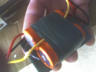

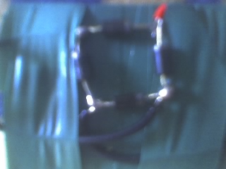

Van egy trafóm és még nagyon kezdő vagyok. Szeretném megtudni a trafóm - + vagy síma táp. hogy ezt belehetne mérni nem tom, de hátha segít valaki. A táp 9 voltot ad le és 30 V ot. 9 volton 2 ampert mértem(egyenírányított). a 30-as az Váltóáram, ott nem sikerült áramot mérni. és van egy vezeték ami nincs sehova kötve Az lenne a GND talán? és ha az akkor +-?
Hello! Sima trafóból is lehet szimmetrikus tápot csinálni, itt egy kép dBase oldaláról: http://www.dbase.tvn.hu/2/%FCres/fesz%202szer.jpg
Ha jol veszem ki a szavaidbol, akkor a 9V az egyenfeszultseg, a 30 pedig valto. Sajnos a kepek nem tul jol sikerultek, nem lehet sokat megallapitani roluk, de nekem ugy tunik, hogy ez nem szimmetrikus tapegyseg, tehat nincs egy kituntetett foldpont es ahhoz kepest + es - feszultsegek. Persze lehet hogy tevedek, igy "latatlanba" nagyon nehez megallapitani biztosan. Egyebkent hogy mertel 2A-es aramot 9V-on?
A szabadon logo vezetek nem feltetlen GND, lehet hogy csak egy arnyekolo menet kivezetese a trafobol, de mas is lehet. Ezt igy megmondani szinte lehetetlen.
Akkor még próbálok kicsit később jobb képeket közelebbit csinál. 9 volton meg ugy mértem 2 ampert hogy egy autó izzóval sorba kötöttem a 10 amperon a multi műszert és ennyit írt ki nekem.
Töröltem a képeket, ezekből semmit nem lehet kivenni. Feltöltöttél négy és fél megányi homályos képet...
Ha a 30V-on nem tudtál "áramot mérni", (gondolom a szokott izzóval), akkor az lehet, hogy csak kapacitíven mérted, főleg ha az digit műszer volt. Én a trafós és egyéb gyökér kütyüket, mindig analóg műszerrel mérem, az csak akkor mutat, ha van is ott fesz! Ráadásul 300uA-os. (Hotel NDK)
![]() Ja, és az áram mellett a 9V is megvolt? Mert arról nem írtál. Az izzó, nem mindig jó választás a terhelésre, a hidegellenállása miatt. Visszahajló tápot, "zárlatban" tartja, és úgytűnik nem jó, pedig kutya baja! ![]()
