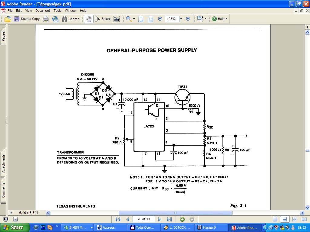

(#) Parázs Gábor hozzászólása Szept 1, 2007 /
Ezt át lehet varázsolni szimetrikus kimenetűvé?
kösz
(#) Dudus válasza Parázs Gábor hozzászólására (») Szept 1, 2007 /
A 723-mal tudsz építeni negatív stabilizátort is. És akkor ezzel együtt tudsz belőle szimmetrikus tápot csinálni. Önmagában ebből nem.
