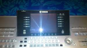

Üdv mindenkinek!Volna egy kérdésem.Vennék egy YAMAHA TYROS 1-es szintit,amire azt irja az illető,hogy bekapcsol,de csak a kijelzője világít,azon kívűl semmi.Szeretném meg venni a cuccot,de így hogy nem tudom hogy meg e tudnám csinálni,rizikós.Nem olcsó még igy hibásan se.Szóval tudna valaki segíteni?Előre is kössz.

(#) Szpisti válasza doni82 hozzászólására (») Nov 18, 2012 /
Kérdezd meg az eladótól, volt-e vele szervizben, vagy próbált-e full resetet csinálni (bekapcsoláskor legfelső C nyomva tart), illetve futtatta-e a hardver-szoftver tesztet a hangszeren ?
A kijelzője csak világít, vagy a normális menüt mutatja-e?
Nem érdemes ilyen rizikót bevállalni ha bizonytalan a dolog, mert ahogy olvashatod itt , nem olcsó a yamik javítása.
(#) doni82 válasza Szpisti hozzászólására (») Nov 19, 2012 /
Kössz hogy ijen gyorsan reagáltál.Az illető akié a gép,nem csinált rajta ijen dólgokat,amit felsoroltál.Ugy tudom,hogy a kijelzőn semmi nem látszik,csak világít.De megkérdezem.És kössz a jó tanácsot.

(#) doni82 válasza doni82 hozzászólására (») Nov 20, 2012 /
van egy pár kép még.A második képen be van kapcsolva a gép,de csak a kijelző világít.
A hozzászólás módosítva: Nov 20, 2012
(#) Rober_4 válasza doni82 hozzászólására (») Nov 20, 2012 /
Mármint semmit nem csinál, csak világít a kijelzője? Se hang se semmi?
Hát akkor a táp talán jó, semmi mást nem tudsz. Ez kb annnyi mintha úgy vennél autót, hogy az utastérvilágítás működik...
(#) doni82 válasza Rober_4 hozzászólására (») Nov 20, 2012 /
igen csak világít,de semmi más.
